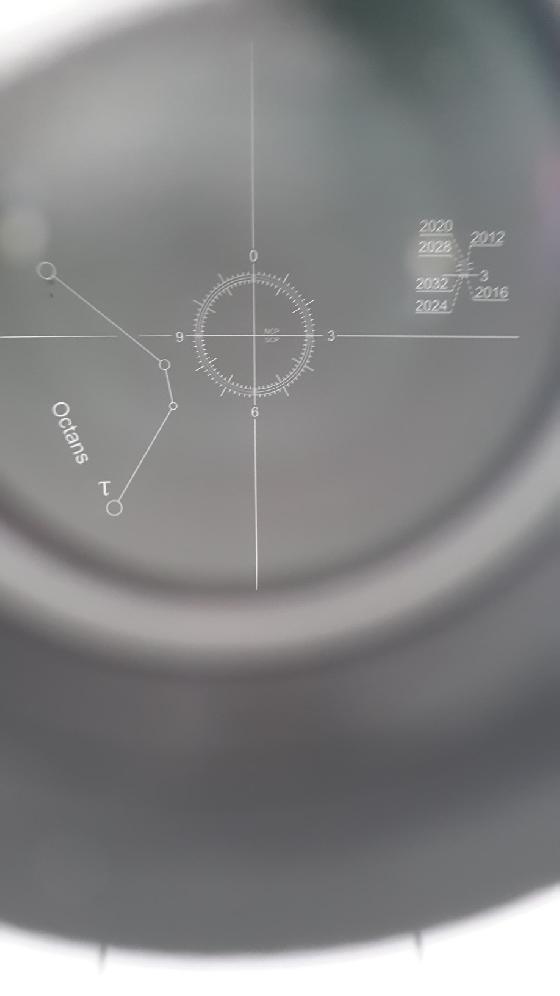

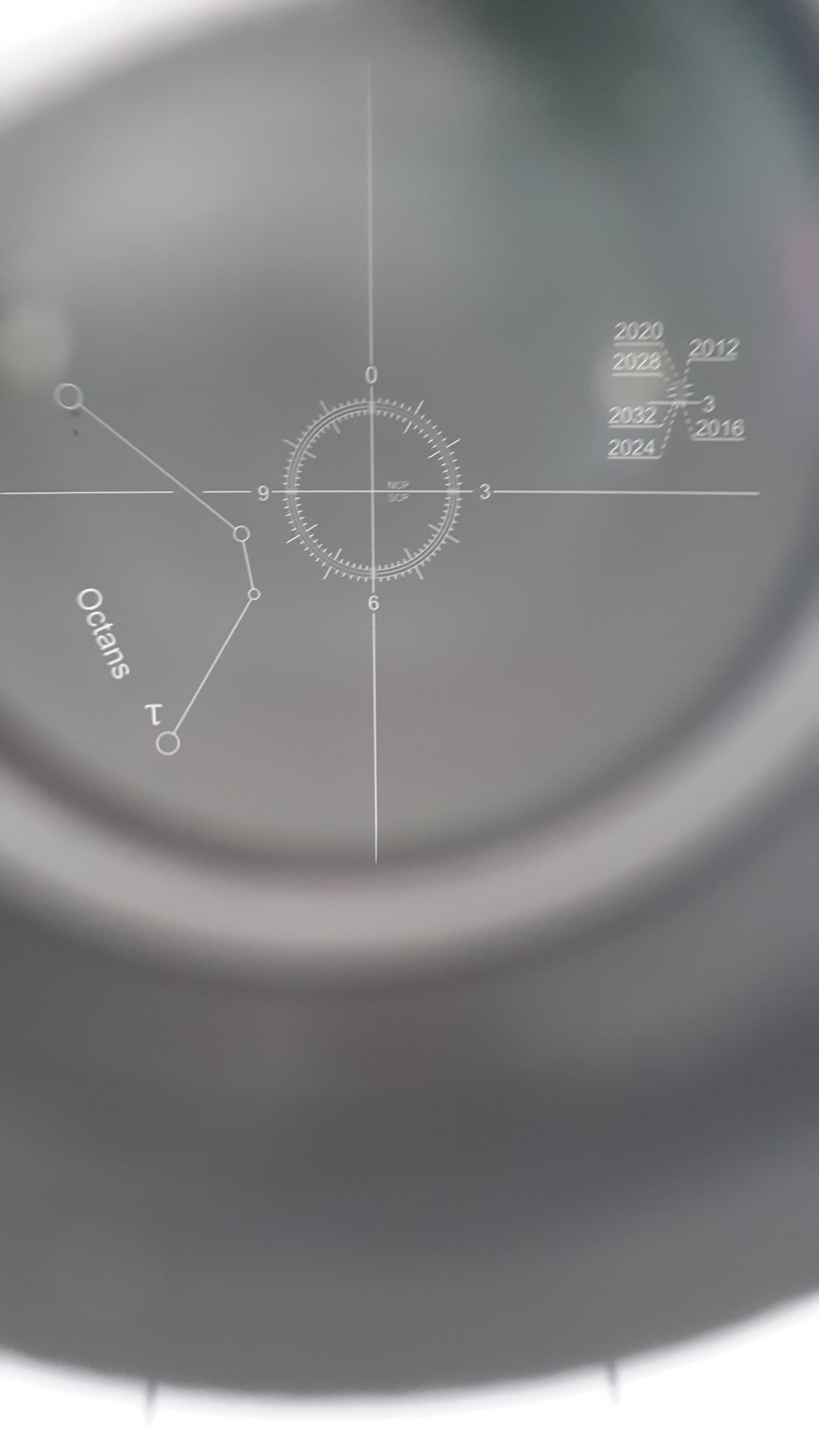

Nouvelle question! comment fait on pour faire une mise en station dans les regle de l'art.
Je vous met la photo de l'intérieur de notre viseur polaire. Nous avons regardés sur internet et sur ce site, mais nous n'avons pas trouvés d'intérieur correspondant au notre.
-Que signifie les chiffres?
-Que signifie: octans?
Bref jusque là nous visions à "vue de pif" dans le chercheur (comme on nous l'avait conseillé), mais nous aimerions comprendre comment mettre en station, et à quoi correspond les éléments indiqué dans le viseur polaire.
Merci d'avance à vous tous

Pour ceux qui ont le nouveau viseur polaire de SW (je ne connais pas l'ancien par contre, je ne pourrais indiquer la différence), l'application Star Adventurer mini Console indique très précisément où y placer la polaire.
J'ai eu une MES pas loin de la perfection grâce à elle : pas de rotation du champ, et très peu de décalage (que je soupçonne d'être causé par mes manipulations de l'APN).
C'est le nouveau réticule.
Voir ce post : http://www.webastro.net/forum/showthread.php?t=129855
L'Octant est la constellation de l'hémisphère sud dont l'étoile Polaris Australis "joue" en quelque sorte le rôle de l'étoile polaire dans l'hémisphère nord, tout en étant nettement plus éloignée du pole céleste sud que ne l'est la polaire du pole céleste nord.
Aucune utilité pour nous.

C'est un des vendeurs d'OU qui m'en a parlé et montré comment l'utiliser, lors d'une rencontre non prévue sur le terrain :)
Si tu as de l'autoguidage derrière, à toi les longues poses !
Octans c'est pour l'hémisphère sud, donc on s'en fiche.
Ton viseur polaire doit être réglé lui même,car souvent il ne le sont pas d'usine.
Je te conseille de lire cet excellent tuto:
http://www.webastro.net/forum/showthread.php?t=81674
Par contre pour le reste,je vais laisser les autres prendre la relève car je n'arrive toujours pas à avoir un suivi parfait.
J'ai effectivement deja regarder ce tuto, mais étant donner qu'à l'intérieur nous n'avons pas la meme chose, on est un peu perdu.
De plus on a l'impression de pas avoir tout a fait la meme monture ( on a tout demonté, on est tomber sur la monture intérieur...) mais bon pas évidement de bie comprendre le systheme
