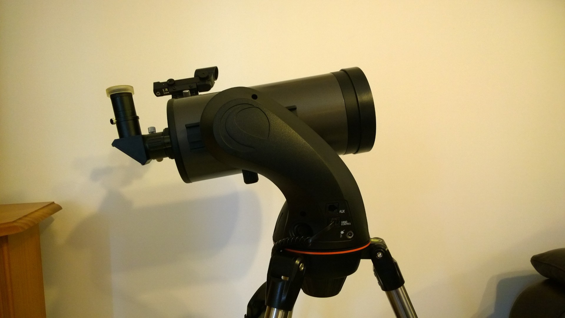

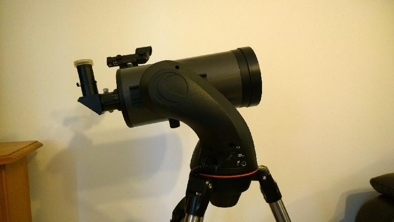

Bonjour je m'appelle Sauveur j'aurai besoin de quelques conseils pour pouvoir m'équipe pour faire de la photo a l'aide d'un appareil photo type canon 350. voila je possede un mak 127 1500 slt goto c'est une monture altazimutale d'un petit gabarit ci joint photos.
coté tube
monture slt
Mes questions
1 D'après vous supporte t'elle le poids d'un appareil photo type canon 350?
2 D'après vous la bague T2 voir photo est la pièce permettant l'assemblage de celui ci sur le tube?
3 est ce que le correcteur de champ celestron sera nécessaire et est ce qu'il se monte entre l'appareil photo et la bague T2
Je vous remercie par avance
Sauveur

Ne te précipites pas pour t'equiper, ta monture sera incapable de faire de la photo au foyer longue pose, surtout au 350d à 1500 de focale.
Par contre, je pense que tu peux y coller une petite webcam et shooter en planétaire pour t'initier au lunaire, au solaire LB (Filtré hein !) et au planétaire sur Jupiter/saturne quand ce sera un peu plus la saison (saturne encore un peu).

je suis exactement du même avis, tu auras bien plus de succès à imager en planétaire avec une webcam ou une petite cmos qu'un APN , surtout sur cette monture !
Ensuite, je pense que le correcteur dont tu parle , est plutôt destiner au SC en non pas au Mak!
Quel type de photo comptes tu faire? Et quel champ?
Avec un Mak tu es parti dans le planétaire, et du lunaire limité (avec ta monture)
Cad, si tu comptes faites des mosaïques lunaire avec une webcam, tu as intérêt à faire vite avant que ton champ commence a tilter, sinon c'est galère en traitement
Et comme les autres membres ont dit, un capteur APS-C risque d'être trop grand pour un Mak 127
Pour du ciel profond, je laisserai tomber, f/11.8 est trop lent, capteur trop grand pour et monture incapable de suivre (surtout à f/11.8)

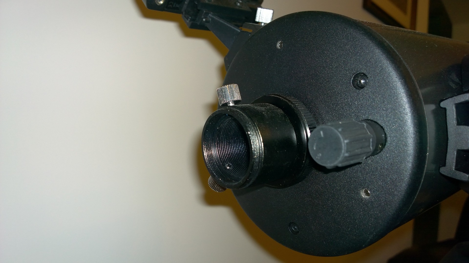

Pour l'instant j'aimerais sortir quelque photo je vais recevoir un 350 d
Et je pence mais je ne suis pas sûr qu'il se monte la voir photo j'ai essaier de mettre ma camera pla mais on arrive pas a focalisé.
Ma question pensé vous que le 350 d se place la ou va le renvoi coude et est ce que la pièce voir photo permet l'assemblage

Alors, si tu ne trouves pas le foyer avec ta caméra, il faut que, au choix, tu enlèves ou rajoute un tube allonge, fais le test de jour sans pointer le soleil.
pour l'adaptation reflex/tube, il te faut une bague T2, toujours en tenant compte du backfockus du capteur, qui déterminera ou non le besoin d'une bague allonge, mais théoriquement, en mettant le mak de butée en butée tu devrais pouvoir trouver le foyer.
Merci julien je tenterais comme tu me l'a indiqué en plein jour en visant un objet, est ce que les tubes allonge se trouve ou faut t'il se les bricolé.

ça se trouve bien entendu, bricoler le chemin optique c'est le meilleur moyen pour désaxer le tout ;-).
par exemple : https://www.promo-optique.com/tubeallongeskywatcherlongueur50mmcoulant508mm-p-158831.html
Attention, ne pas commander à la va vite mais bien identifier la longueur nécessaire, si nécessaire, ce qui n'est pas dit !.
