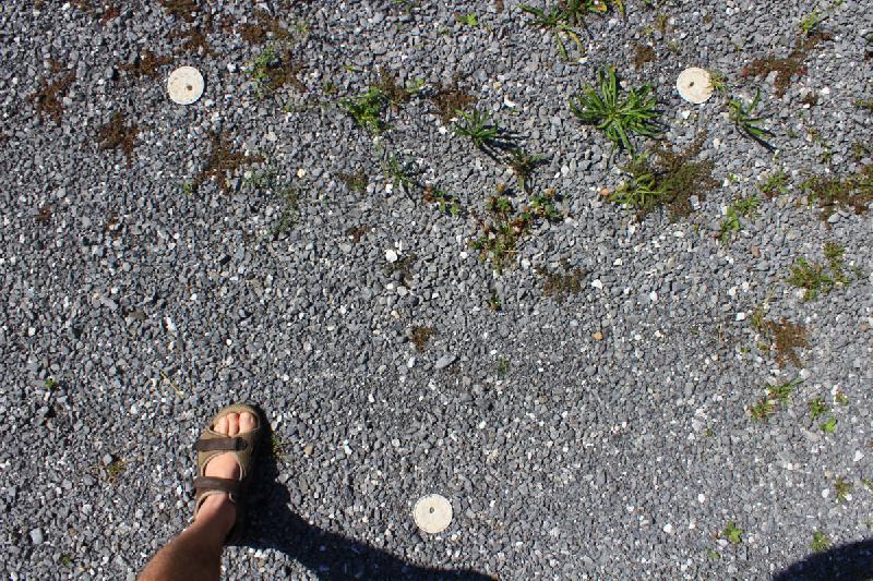

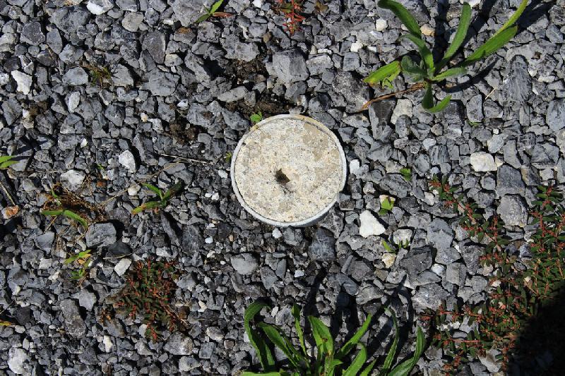

Hello, j'ai moi aussi un C8 sur trépied (monture vixen SP) et j'ai fait trois plots béton pour éviter de m'enfoncer et vue que je les ai orienter par rapport au Nord, ça permet de retrouver très rapidement la position dudit trépied. Je trouve que ça ne défigure pas...Voir photos.11145-1469351815.jpg
Pour ceux que ça tanterait (oui oui j'ai les noms de ceux qui font les c..s <_<), mon pied ne fait pas partie du trépied :be:, sinon ça serait un quadrupied :p.
Discret et efficace. Quelle épaisseur font les plots?
(Par ailleurs, c'est une version très moderne et épurée de la pelouse :be:)
Pour chaque plot j'ai creusé un trou d'environ 15 cm de profondeur + quelques bout de fer à béton + tuyau plastique à la bonne longueur et au diamètre voulu (de mémoire ça doit faire 5 cm) + quelques truelles de béton sur le tout. Après séchage, j'ai percé chaque plot afin que les embouts du trépied soit bien calé dedans. Ca fait 5 ou 6 ans que c'est en place et ça n'a pas bougé d'un poil pourtant les voitures y passent souvent dessus.
