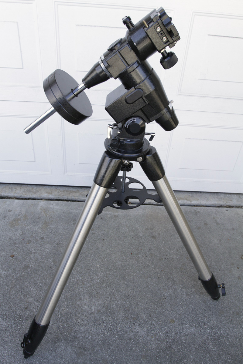

Je viens d'avoir une monture d'occase à prix raisonnable (100€).
C'est une ancienne EQ5 ou CG5, celles qui ressemblent comme 2 goutes d'eau à la vixen GP.
Comment puis-je identifier avec certitude marque et modèle exact ? (sachant qu'il n'y a rien d'écrit sur la monture évidemment...)
Est-ce qu'il y a une astuce pour les différencier ?
Est-ce que ce sont exactement les mêmes en tout point ?
C'est celle là :
EQ5, par un allemand (sur la première image c'est celle de gauche, et c'est bien celle qu'il démonte dans la suite de la page) : http://avionis.de/eq5/eq5.htm
"old" CG5, par un américain : http://www.astronomyboy.com/cg5/old_new.shtml'>http://www.astronomyboy.com/cg5/old_new.shtml et http://www.astronomyboy.com/cg5/
CG5 : http://www.astrosurf.com/luxorion/Documents/monture-cg5.jpg
ici ils disent que eq5 = cg5 (mais le bout de la tige de contre poids est légèrement différent, il est comme sur la "new" cg5 ce l'américain): http://www.super-polaris.fr/la-monture-super-polaris/
Si un jour je souhaite lui adjoindre un kit moteur et un viseur polaire : c'est les mêmes ?, c'est compatible ? ou faut pas se tromper ?

Celle que j'ai est exactement celle que tu appelles CG5.
D'ailleurs la photo vient du même site "astronomyboy" que je citais.
La forme du contrepoids et de la tige de contrepoids sont différents des autres.
On dirait donc bien que c'est une vieille Celestron CG5, même si certains l'appellent EQ5 dans leurs pages web.
