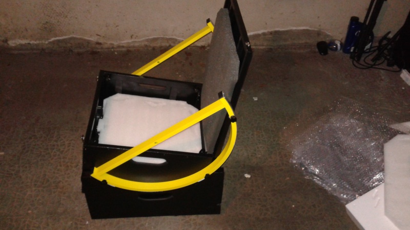

Tout d'abord, je pèse la boîte à primaire : 24,2kg..
Ce n'est certes pas étudié pour une fillette, mais pas non plus bien monstrueux.

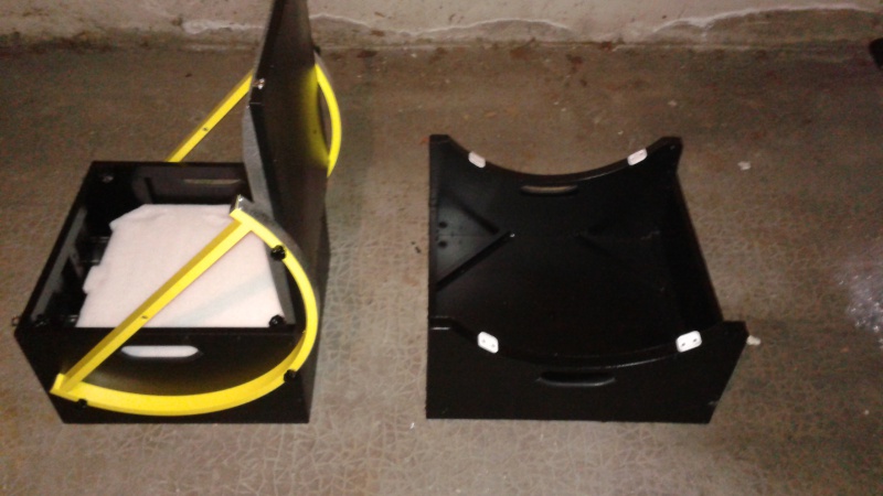

Deux photos montrant, ce que j'avais oublié de préciser lors de le l'épisode précédent, le montage des roues sur la boîte, puis des barres maintenant la cage du secondaire.
Les roues (jaunes) sont montées sur les trous supérieurs prévus, il y a le choix entre deux positions, afin de prévoir le poids des accessoires : chercheur, viseur, oculaire 2", Barlow...
La boîte à primaire vient d'être posée avec ses roues sur le rocker :

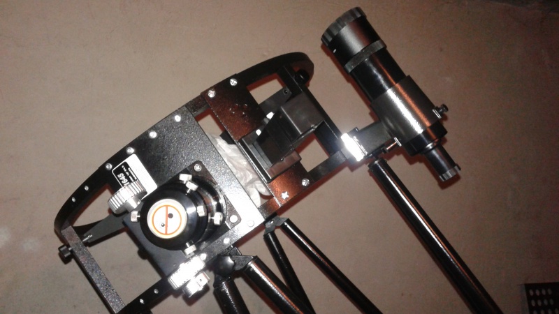

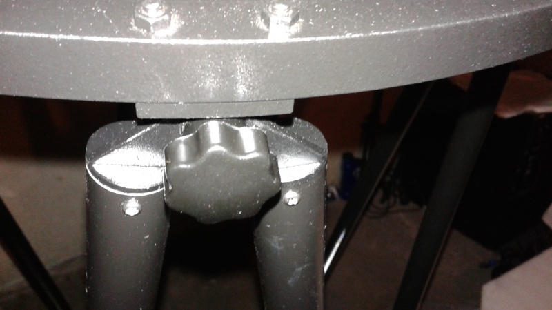

Le montage de la cage du primaire doit être effectué avec précaution afin de ne pas endommager les pas de vis, il faut que je m'y habitue mais au bout de quatre ou cinq fois je commence à prendre le coup.
Je détaille avec attention la façon dont les pattes de barres sont réunies par les vis de maintien, et bien m'en prend : bien qu'il ne puisse y avoir de doute sur l'ordre des pièces grâce à un ingénieux système, il en subsiste un sur l'ordre des pattes : celle de gauche devant ou celle de droite ?
Et bien que je ne sois pas certain que cela ait réellement de l'importance, le fait de mettre ces pattes dans le bon ordre dispose les barres parfaitement sur le même plan à cause d'un décalage, cf photo où le renfoncement des pattes est différent, ce qui fait que je les dispose désormais toutes de la même manière : la patte à la gorge plus étroite devant, remarquez la gorge plus profonde à gauche qu'à droite (oui, je sais, Deep Throat !! :D) :
Je commence la collimation et de toute évidence le secondaire est complètement dans les choux.
Les bonnes grosses vis à ressort (cf photo Épidose 1) règlent ce souci sans difficultés.
Celle du primaire est amusante et vraiment bien foutue grâce à la tige allant se ficher dans trois vis femelles sur les côtés du primaire, quel confort à côté de mon tube de 1,50m, surtout avec le laser Baader qu'il faut lire par-dessus !
Il me reste donc à retourner le PO, et à déplacer une plaque rivetée afin de disposer mon Quickfinder, vu que, pour rappel, j'ai tourné la cage du secondaire à 180° afin d'avoir le PO du côté gauche.
