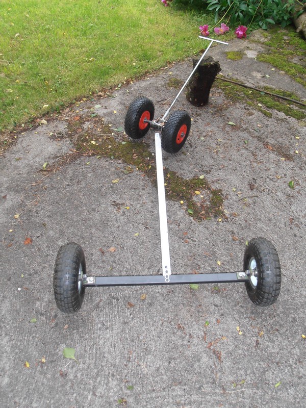

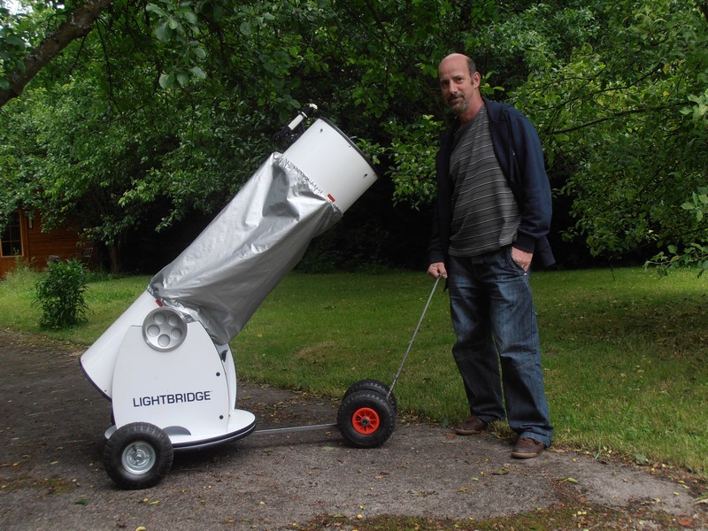

Oui, j'ai fait le mien de la même façon et ça fonctionne bien. J"ai un dobson 12" qui va bien entre les roues ! La base est à 5 cm du sol ! Mais je vais faire un autre système directement sur le rocker, car ma base fait 63 cm de diamètre et les roues sont au-delà donc je passe difficilement certaines portes, cela doit faire dans les 80 cm environ ! Pas de problème depuis mon garage de jardin vers le jardin ! Très pratique et le PO reste accessible (environ 1m50)

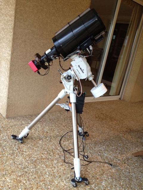

Actuellement j'ai 3 petits tripodes à roulettes, je peux soulever chaque pied individuellement pour les glisser dessous.

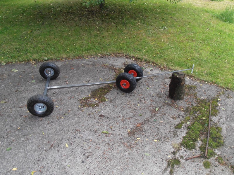

Voilà les photos de mon dragster !!!
LB12, avec sur la dernière photo, un petit bonhomme d'1m78 pour donner l' échelle de la photo !
Eric :)
PS : Les 2 pieds arrières de la base sont contre la barre à l'avant et le pied avant entre dans un trou fait dans la barre du T qu'on ne voit pas ici !

Oui, j'ai ce genre de chariot, je crois que c'est le même, mais il y a un problème au niveau de l'écart des roues un peu grand pour un escalier, pas de pneus, et comme il y a deux roues de chaque côté, difficulté pour tourner avec une grosse charge !

Je ne fixe rien, il y a 3 pers sous la base, 2 sont contre la barre arrière et devant le pied entre dans un trou dans la barre à la taille du pied. C'est bien stable car les barres sont sous l'axe des roues.
