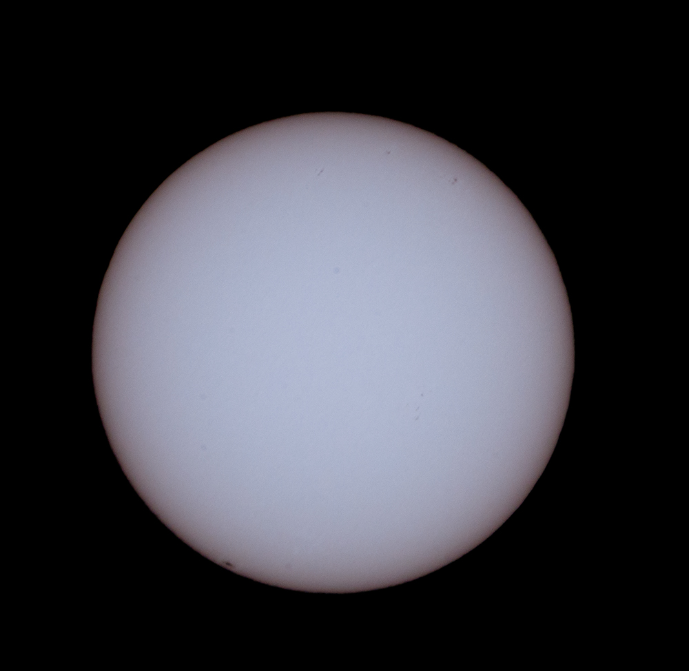

Justement, j'avais envie de plus de détails, plus de qualités, pour faire de la photo.
Voila une photo prise avec le short tube 80mm + simple feuille filtre solaire monté sur un réducteur en 50mm je crois
Tu peux vouloir un herschel c'est pas un soucis mais si la photo que tu donnes est moche c'est pas la faute à la feuille astrosolar. Regardes voir la tête des taches solaires, c'est tout flou. Celui qui a fait cette photo (c'est toi ?) a encore beaucoup à apprendre et mettre 500 euro dans un accessoire alors qu'il en a déjà un de fonctionnel ne va pas lui simplifier la tâche...

Oui c'est moi qui est pris la photo, et je n'ai pas dis que j'en étais fier :) Elle a été prise très rapidement car j'étais pressé, il y a un moment (la première fois que j'ai testé la lunette).
Je n'y ai mis aucun soin, ou volonté de bien faire, c’était vraiment un test à la volé ( j'en avais pris seulement 2).
Je sais qu'elle n'est pas terrible, je l'ai mise sans aucune prétention, seulement à titre d'exemple, car n'y connaissant justement rien (sinon je me serais passé de poser des questions), je voulais montrer ce que j'avais déjà.

Tu peux être fier de ta photo surtout si c'est la première ! Surtout gardes là bien, un jour tu seras tout ému de la ressortir ;)
Ce que je voulais dire c'est que la marge de progression est très importante et ne passe pas par un changement du matos mais par une meilleure exploitation de l'existant. Si tu prends un herschel tu auras les mêmes difficultés qu'avec un filtre. Et en l'état de la technique utilisé, le même résultat.
Plusieurs pistes à explorer : la première et plus évidente c'est de laisser tomber ce diaphragme 40mm et de bosser avec les 80mm. D'une part tu vas doubler la résolution, d'autre part tu vas diminuer le F/D et permettre des poses plus courtes moins sujettes à turbulence. Au niveau des temps de poses, bien s'assurer qu'on a le ND3.8. Il n'est à prendre qu'en photo. Si t'as le ND5 en photo faut allonger les poses, il est plutôt fait pour le visuel. J'ai pas compris pour le réducteur c'est un réducteur de focale ? Je ne vois pas à quoi il servirai car sauf mini capteur le soleil devrait tenir en entier avec ta ED80, non ? Tu parles aussi d'une lunette achromatique donc surement gros impact du chromatisme. Pour contrer cela tu peux rajouter un filtre coloré devant le capteur et ne travailler qu'en une seule couleur. Tu éviteras l'effet image qui bave et en plus tu vas limiter la turbu puisque tu ne travailleras plus que dans une plage de longueurs d'onde resserrée. Restera aussi à voir le traitement de la photo, tu ne nous en dis rien. C'est une one shot ?

Oui, cette photo est ma toute première photo du soleil, mais comme précisé, vraiment bâclé pour diverses raisons.
