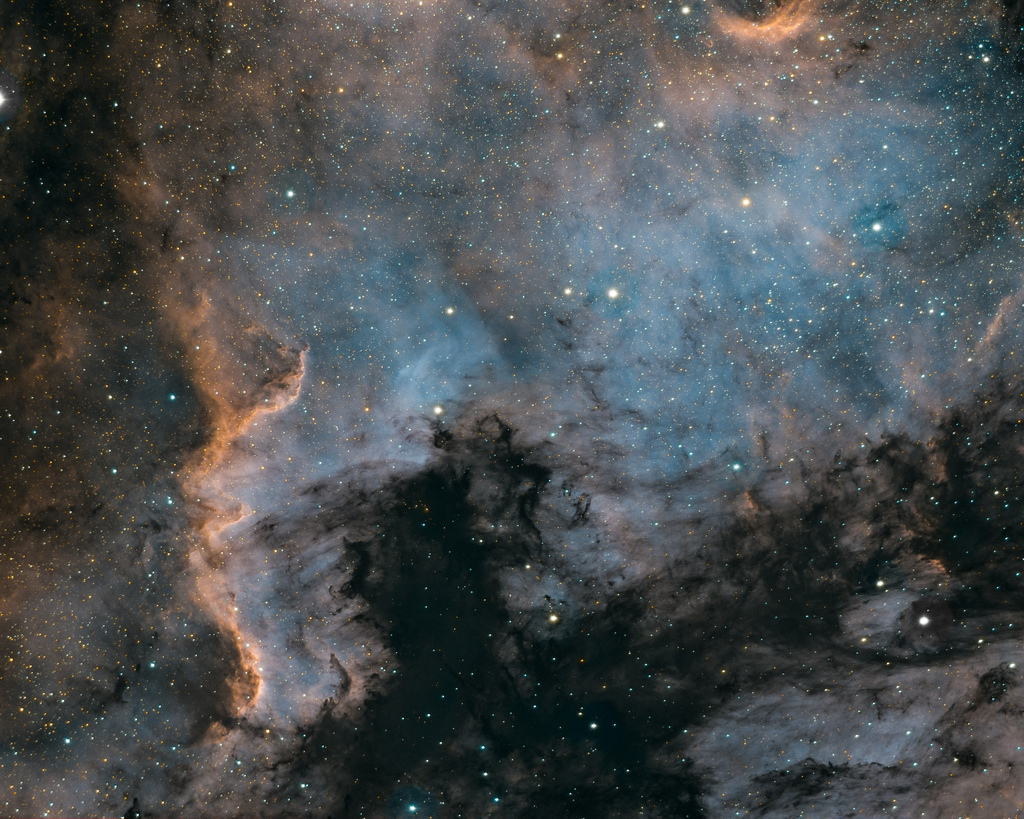

Voici une tentative de Narrowband SHO - palette Hubble.
J'ai un problème de distance correcteur/capteur qui explique les étoiles pas vraiment rondes dans les coin (merci aux contributeurs de ce forum pour leur aide précieuse à ce sujet), mais j'avais fait les prises de vues avant que l'on ne me le fasse remarquer.
Je la poste quand même pour avoir vos avis, notamment sur le traitement (ou d'autres défaut de prise de vue...).
Questions subsidiaires:
- Comment supprimer le blooming au traitement? (J'image avec Prism et Traite ensuite avec Pixinsight) ?
- Je n'arrive pas à avoir les jolies couleurs que vous avez, du coup j'ai appliqué bêtement la palette Hubble (S->R, H->G, O->B ). Y a t'il des combinaisons plus efficaces , surtout en combinant les couches?
Il y a 8h de pose sur deux nuits.
Merci !

Salut
C'est clair qu'elle est chouette, j'adore la finesse et les couleurs
Par contre,peut être est ce mon ordi mais le fond de ciel n'est il pas un peu trop noir ? C'est une simple question hein ?
Salut
C'est vrai, je crois que j'ai un peu trop forcé sur le DarkStructureEnhance dans PI :-(
J'ai refait un peu le traitement pour arriver dans des couleurs plus habituelles pour cet objet.
Vous trouvez encore le noir trop noir? (savoir si j'y retourne encore une fois :))
