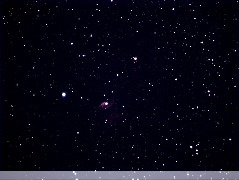

sans binning2x et un gain environ 300 avec pause de 60 a 90s mais la lune etais tres forte ce soir la,je ne vais pas en reste la dessus ,je vais refaire un autre essais
Oulah oui, gros souci de traitement sur cette image :
-la balance des jaunes :be: est à l'ouest.
-il manque clairement un flat
-il y a effectivement peu de signal (retrait des darks + offset ?)
Sinon niveau technique, je pense qu'il y a un petit souci de MAP ou alors des conditions bien dégueu :).
Tu as des brutes qui traînent ?

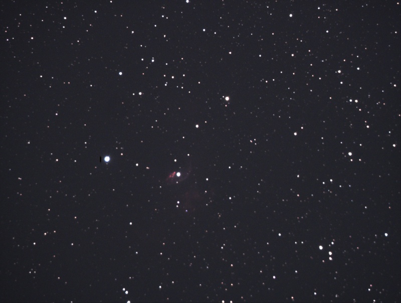

je vous envois de brut ,j'ai empiler les 3 couleurs uniquement dans iris sans aucune transformation,la trace noir a cote de la grosse etoile est sur le dark qui a du prendre le reflet de la lune sur le cache du telescope
