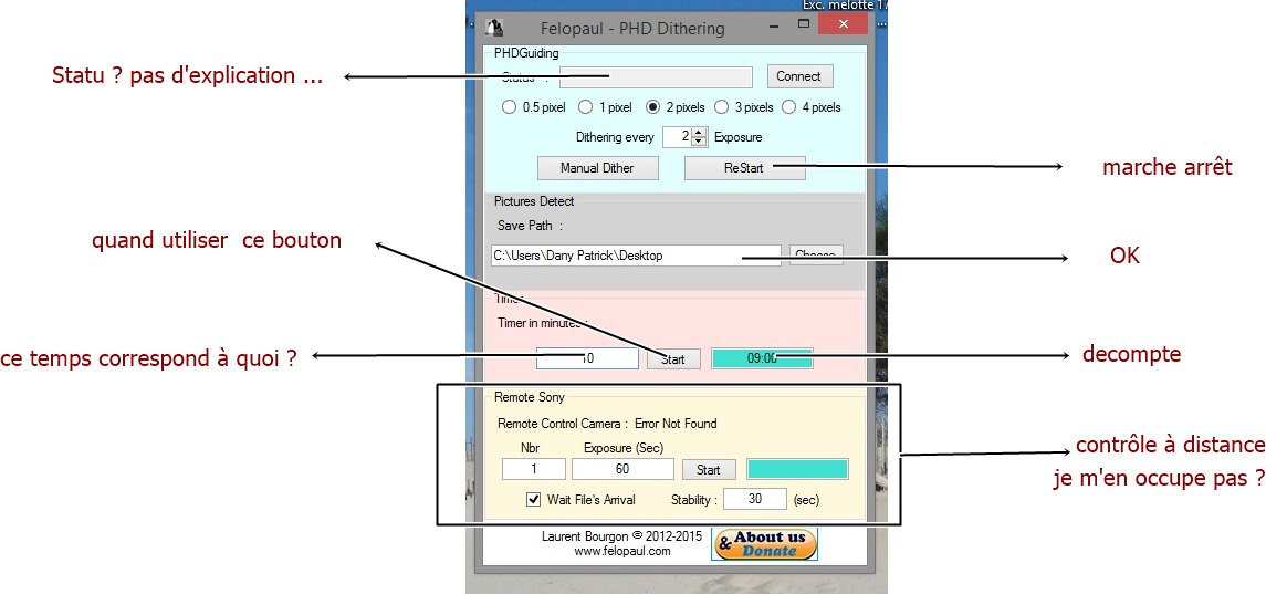

Boujour à tous ,
j'aimerais ne pas cafouiller avec PhdMax , j'ai déjà raté bien des belles nuits par bêtise , dernièrement une belle prise avec une trame affreuse alors à contre-coeur je complique encore la chose avec ce truc de "dithering :be:( pourtant tellement utile d'après la communauté des Astram...)
Malgré tous les tutos il me reste des points obscurs pourriez-vous me donner qqs explications;);)
J'ai cru comprendre qu'il n'y a pas de problème avec le logiciel d'Artemis capture.
J'étais à la recherche d'une solution pour le dithering sur artemis.
je l'ai essayé il y a 2 jours, je ne me suis occupé que des deux premières zones ou j'ai indiqué le répertoire de sortie d'artemis, puis cliqué sur connect.
Quand tu cliques sur connect, le status passe à 'guiding', ce qui indique qu'il est en fonctionnement.
Une fois lancé, ne pas toucher au répertoire ( ni supprimer ni ajouter) sinon il te balance un décalage au milieu de ta pose.

Merci beaucoup d'être passé sur mon message tu me confirmes bien que le "carré du bas" nous préoccupe pas.
Quand je change de filtre bien sur, je repart à zéro avec un autre dossier d'accisition...:cool:
