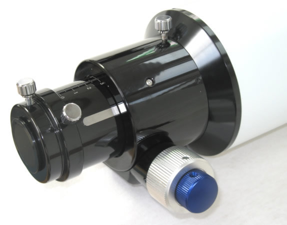

Non, pas sur la photo que tu nous montres. Tu vois sur celle en dessous comme les deux vis sont proches?
?u=http%3A%2F%2Fwww.m42optic.fr%2Fpro%2Fcatalog%2Fimages%2Fastronomie%2Fapochromatiques%2FAPOT102F6.5%2FEDTf102F6.5_PO_m2.jpg&f=1
Tu dois arriver à ça, avec les deux vis tout à côté l'une de l'autre. C'est une photo d'un PO de lunette, mais ça change rien.
Nanan tata, sur les SW 150/750 L'adaptateur ressemble à ça. Il est conique et très court. donc dur à mal monter. Là ça a l'air bon.
Mais dis moi Stella, lorsque tu as observé la lune, le porte oculaire était serré n'est ce pas? Et ta seule observation depuis cette mésaventure c'est le nuage? Il y a de grande chances que le souci soit déjà résolu ;-)
