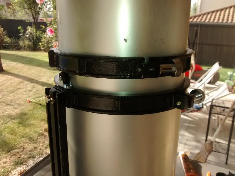

Ça faisait un moment que ça me chiffonnait, mais quand j'observe, et que Lasilla passe derrière moi, la pauvre ne peut jamais rien voir car mon oculaire est souvent trop haut... pour elle :be:

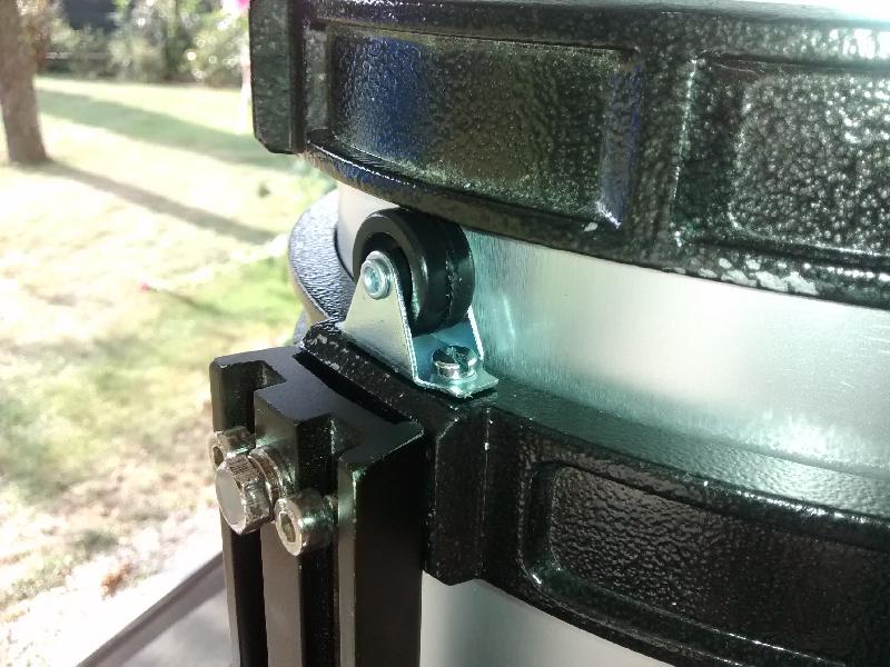

Du coup j'ai acheté aux joa, chez OU, une paire d'anneaux supplémentaires, j'ai fixé (perçage/taraudage/vissage) deux roulettes sur chacun des deux anneaux fixés à la queue d'aronde, et j'ai bricolé les deux anneaux supplémentaires pour installer des vis à tête fraisée histoire d'avoir une piste de roulement (roulage?) sans interruption...
Les anneaux externes sont solidaires du tube par serrage ferme tandis que les anneaux internes sont solidaires de la queue d'aronde etnt sur le tube. Et hop j'ai enfin un tube que je peux faire rotater comme je veux pour que Lasilla et toutes les naines du même acabit puissent observer confortablement.

Mais comment je vais faire? Le PO de Junior est trop bas pour toi... tu pourras observer dedans quand même? T'es sûr ? :be:
Ah je rencontre moi même ce soucis avec ma maman qui ne peut pas loucher dans l'oculaire sur le dessus du tube, du coup je l'ai tourné à 90° mais une solution mobile est sacrement pratique!

- Paire d'anneaux classiques (~50 € frais de cochon inside chez Optique Unterlinden)
- Matos de chez Casto (~10 € / patte+roulette initialement prévu pour créer soi-même des portes coulissantes de placard + ~ 3/4 € de barre en alu)
- 3h de travail
> Repercer deux trous sur la partie plate des anneaux, diamètre 5mm, taraudé au M6 : faire un trou de chaque côté du trou déjà pré-percé au pas kodak sur cette partie "plate".
>Inutile de dire que ça marche impec, du moment qu'on fait tourner le tube doucement sur lui-même en le tenant par l'arrière, du côté du miroir primaire et en faisant attention à bien le faire glisser régulièrement charlest.gif
