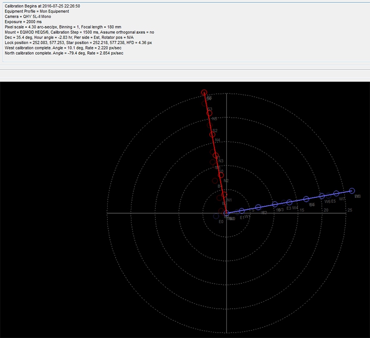

Alors, une mise en station au viseur polaire, sans drift align pour ce soir là, et en fin de séance le guiding assistant m'indiquait une erreur de 1.5' environ après 8 minutes.
Le seeing était pas super top, poses de 2s (au lieu de 1-1.5), c'était un peu tendu en AD (en gros +-/2arc sec et quelques pics à +-3), et moindre en DEC ; erreur RMS 1.06"AD et 0.64"DEC (échantillonage à 2.18")

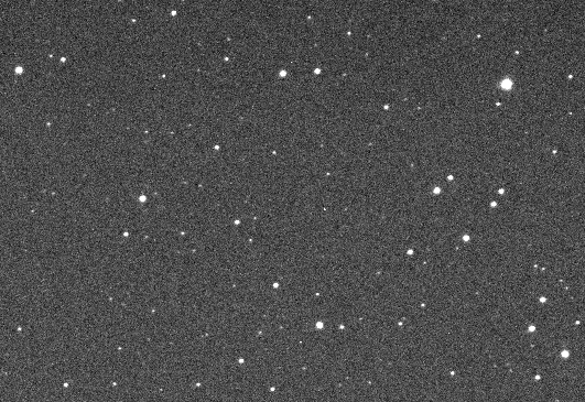

1er constat : des étoiles plus allongés à 15min et 20min dans le sens AD...
2eme constat : une dérive en AD et très très léger en DEC. Ce n'est pas une rotation de champ, mais plutôt un décalage général en AD.
Question : a quoi est dû la dérive ? flexions différentielles ? je guide au chercheur.
Question peut être plus importante : à quoi est dû l'élongation des étoiles sur les poses plus longues ? j'ai deux idées mais...
loop de 600-900-1200s * 3
(l'image est quasiment parallèle à la déclinaison : http://nova.astrometry.net/user_images/1206831#annotated )

Bon alors j'ai regardé sur les 9 zones de l'image, 4 angles + centre + 4 a mi largeur et hauteur : tout pareil, le décalage est uniforme.
J'ai du merder la dernière image de la gif, elle apparait décalée alors qu'elle est bien dans la lignée des autres.

D'ailleurs, ton étoile guide était-elle loin du centre du champ?
le champ de quel capteur ? :be:
si tu parles du capteur de la caméra d'autoguidage, l'étoile guide était un peu en bas à gauche.
si tu parles par rapport au capteur principal, j'en suis pas sûr puisque je n'ai pas gardé de photo d'autoguidage, alors en recoupant les souvenirs, j'avais bien Eta Cygnus (la grosse étoile) dans l'autoguidage et au final je dirais que l'étoile cible était dans un coin du capteur principal.
