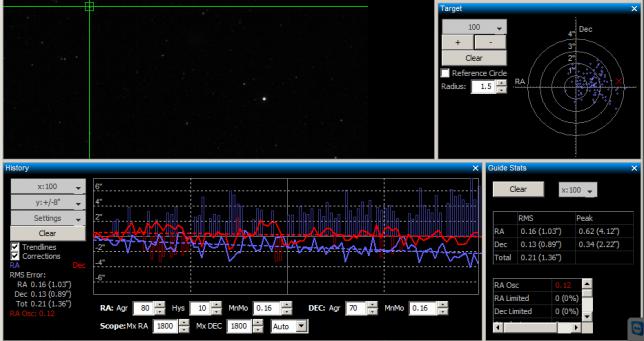

Depuis quelques jours, j'ai l'impression que ma MES est foirée, au vu de ces données d'autoguidage :
Le fait que les points soient toujours du même côté de la cible me fait penser à un problème de MES. J'ai pourtant vérifié celle-ci par une méthode DARV (assistée par APT), et c'était plutôt bon... Je ne comprends pas.
Qu'en pensez-vous ?
EDIT: je viens de penser à un truc, et ce que ça pourrait être la calibration de PHD2 qui est foirée ?

Tu n'as pas trop de correction en DEC. La MES ne semble donc pas mauvaise. Tu peux vérifier ta MES dans PhD2 en déactivant le guidage en DEC. TU verras la dérive en DEC.
Tu as une dérive permanente en AD avec une correction insuffisante: Le RA osc devrait plus grand vers 0.5.
Ce peut être un câble qui pendouille et retient la monture.
Ce peut être l'EP du moment avec un temps de pose trop long: Il faut indiquer ton temps de pose pour avoir une idée de la période montrée.
Indiquer aussi le matériel utilisé pour autoguider.
Pour le calibrage, tu peux le vérifier dans PhD2. Il y a une fonction pour cela dans le menu
Le temps de pose est de 2 secondes, avec une QHY5L-IIc sur lunette guide 50/175.
Le truc c'est qu'il y a quelques jours, avec les mêmes réglages et le même matos, c'était bien plus centré...
Pour vérifier la calibration tu vas ds le menu outils ( je crois) et la fonction review data calibration. Tu peux tjs la vérifier, phd2 conserve la dernière et tu posté une capture d'écran.
Si tu passes par eqmod?? Quel est ta vitesse de guidage en AD?

@ Mykeul. Tu peux essayer de mettre un peu plus de poids à l Est en déplaçant le contrepoids de 1 ou 2 cm. Ça cale la monture.
@ganlhi. Pour le DEC je pense que tu pourrais baisser un peu le agressivité ou augmenter ton min mov afin de ne avoir pas de correction ds l autre sens
Quels sont tes 2 échantillonnage ?
D après la capture d'écran pour l échantillonnage autoguideur je trouve 6,44 et par la formule mathematique 4.4.??

Je mets quelque chose genre 60 agressivité et 0.20 de minmo ?
Pour l'échantillonnage je sais que je ne suis pas vraiment dans les règles de l'art:
1,58 pour le scope, et 4,42 pour le guide. Mais ça marchait quand même mieux que ça il y a quelques jours (sur la même cible, à peu près à la même heure d'ailleurs, à savoir M27 vers minuit).

Petitprost, je vais essayer à 0.75 pour voir si ça fait une différence.
astrotech, où vois-tu 6.4 ? Je ne trouve pas...
Bonne remarque. La taille des pixels de la caméra était mal réglée dans le profil PHD2... Je suppose que ça vient de là.
Et ça fausse donc toute ta calibration ( je ne sais pas ds qu'elle mesure)
Si tu affiches review data calibration tu vois aussi ton échantillonnage guideur. Tu dois aussi avoir une 10 éne de pas sur chaque axe sinon il faut augmenter le nombre de pas ds le cerveau
Steph
Effectivement c'est foiré aussi dans les calibration data.
Pour le nombre de pas, j'en ai plutôt une 40aine par axe... Je fais quoi ?
Poste la capture d'écran écran de review data calibration.

Tout compte fait je serais de l avis d Ursus sur le fait que l AD descend du fait de l erreur périodique.
Tu peux aussi couper entièrement l autoguidage (AD et Dec) dans les options et tu verras ainsi premièrement ton erreur périodique en AD et deuxiement la dérive vers le haut ou vers le bas du Dec pour lerreur de mise en station.
Mettre 0.75 why not. Perso je suis plutôt à 0.5 sous eqmod (si on peut comparer raquette et eqmod)
Steph
Modifié par astrotech
oui la mise en station est bonne, le DEC est très correct.
la dérive en AD ne vient pas de là, mais plutôt d'une erreur sur la vitesse de suivit sidéral.
- vérifier que la monture est bien en suivit sidéral et pas en lunaire ou solaire
- si la dérive est toujours importante, alors on peu jouer sur un décalage de la vitesse en + ou en - dans EQmod. (un curseur en bas à droite de la fenêtre des paramètres avancés)
Bien sur avant tout il faut:
- avoir une bonne calibration, c'est le point de passage obligé avant d'aller plus loin
- vérifier l'erreur périodique, en désactivant l'autoguidage et en observant les courbes et vérifier qu'il n'y a pas un gros bug.
- pour vérifier l'erreur périodique on se met sur une étoile proche de l'équateur et du méridien
- sur l'équateur la vitesse apparente du ciel est légèrement plus rapide que le suivit sidéral de la monture, c'est normal (cf vitesse de king). Il faut monter plus haut pour avoir une vitesse apparente proche de la vitesse sidérale théorique, ce qu'on n'a vraiment qu'au Zénith en fait. Donc à l'équateur on observe une lente dérive de l'AD vers l'Est mais qui est facilement corrigée par l'autoguidage normalement.
