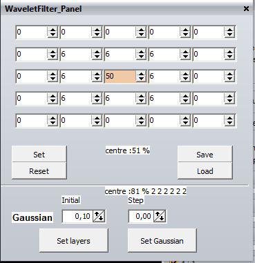

Je traite actuellement avec registax, le traitement suis son cours et pour finaliser, j'utilise les filtres pour accentuer les détails.:p
Un panneau de filtre que je ne comprends pas trop son utilisation car je ne comprends pas l'anglais, le voici: 26380-1469637656.jpg
Comment l'utilise t'on? quels valeurs doit-on mettre pour les détails fins?:?:
Doit-on bouger la case 50 et à quoi correspond les autres cases...je nage un peu!:cry:

wow, c'est super pointu la case filtre. En fait il faut imaginer un caillou que tu jettes dans l'eau et qui fait des cercles concentriques, tu peux essayer 0 eu milieu, 50 autour puis 6 puis 0 etc.... imagine des séquences de diffusion autour d'un caillou qui tombe dans l'eau. Les anciennes versions de registax permettaient de la faire a la main a la souris dans un petit carré de couleur. Maintenant j'ai les meilleurs resultats sur le filtre de base de la version 6 en essayant le premier niveau de wavelett.
Peut etre que tu peux mettre un fichier brut en ligne et je te montrerai le meilleur traitement que je peux faire, ou en mp comme tu veux.
Honnêtement ce type de réglage n'a pas grand intérêt. La flexibilité offerte par les filtres de base (dyadic et linear), avec leurs six niveaux etc. dépasse déjà largement ce dont on a besoin en planétaire.
Avant de chercher à bidouiller à ce niveau, encore faut-il avoir bien en tête les bonnes règles de traitement, savoir repérer un sous-traitement, un sur-contraste, un artefact...
Je comprend l'interêt de ce panneau, c'est une extension des réglages de base; généralement nécessaires aux traitements et je crois que je vais pas y toucher...du moins pour l'instant.
