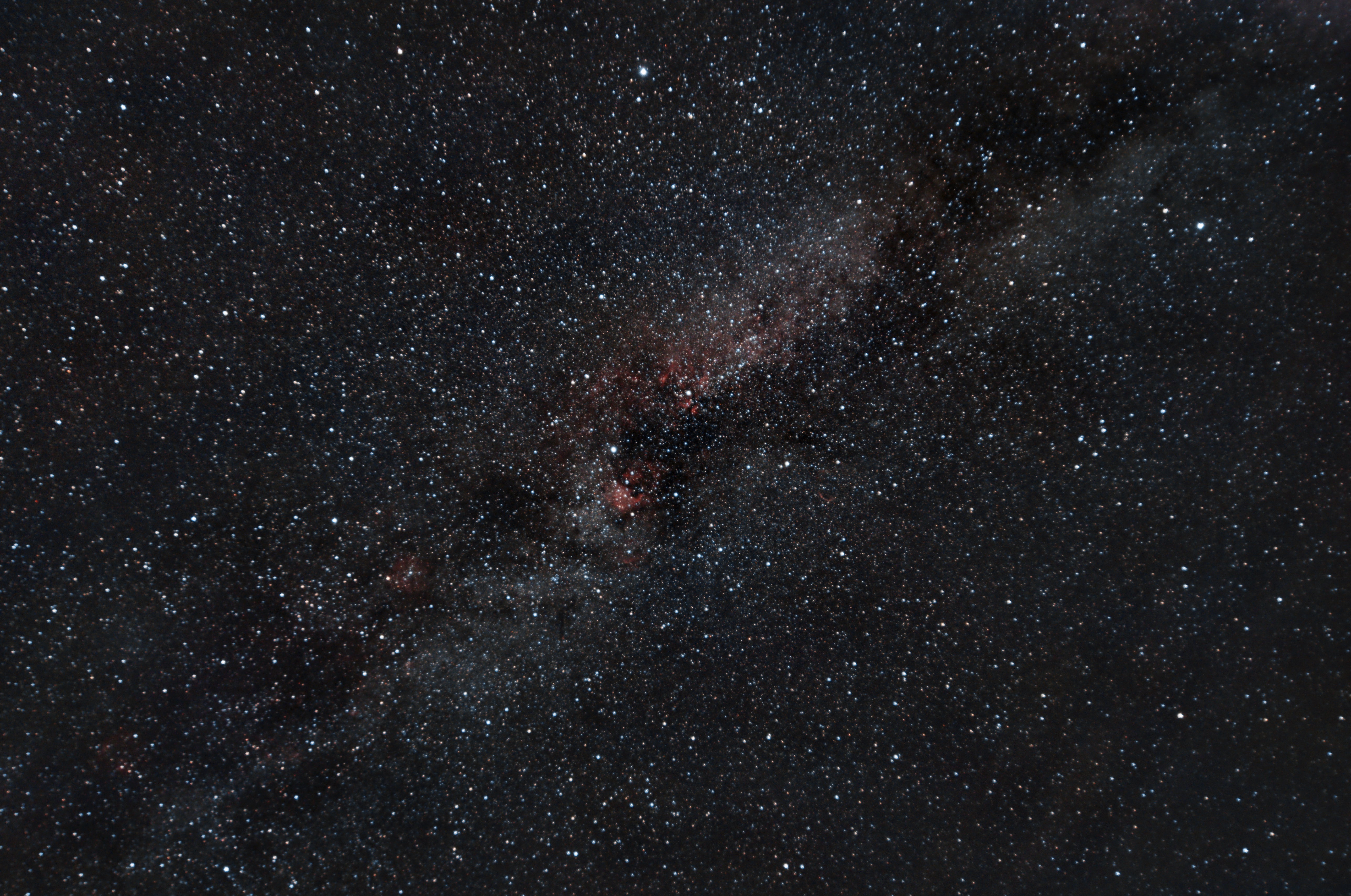

Premier essai d'une photo grand angle et premier essai d'une photo de la voie lactée.
Soyez indulgent la lune,des nuages d'altitude,de la buée ...bon sang quelle horreur un calvaire! et
aussi un grand tâtonnement pour le traitement de ce genre de photos.
Pour la prise de vue j'ai mis mon Canon 1200d défiltré Astrodon sur ma Heq5 et j'ai utilisé un objectif
Samyang 14mm ouvert à Fd 2.8.
J'ai tenté de centrer les poses sur NGC7000.
28 poses de 180" à 800isos avec filtre CLS (zone a forte PL...pres de LILLE)
La version à 70%:
la full sur astrobin:

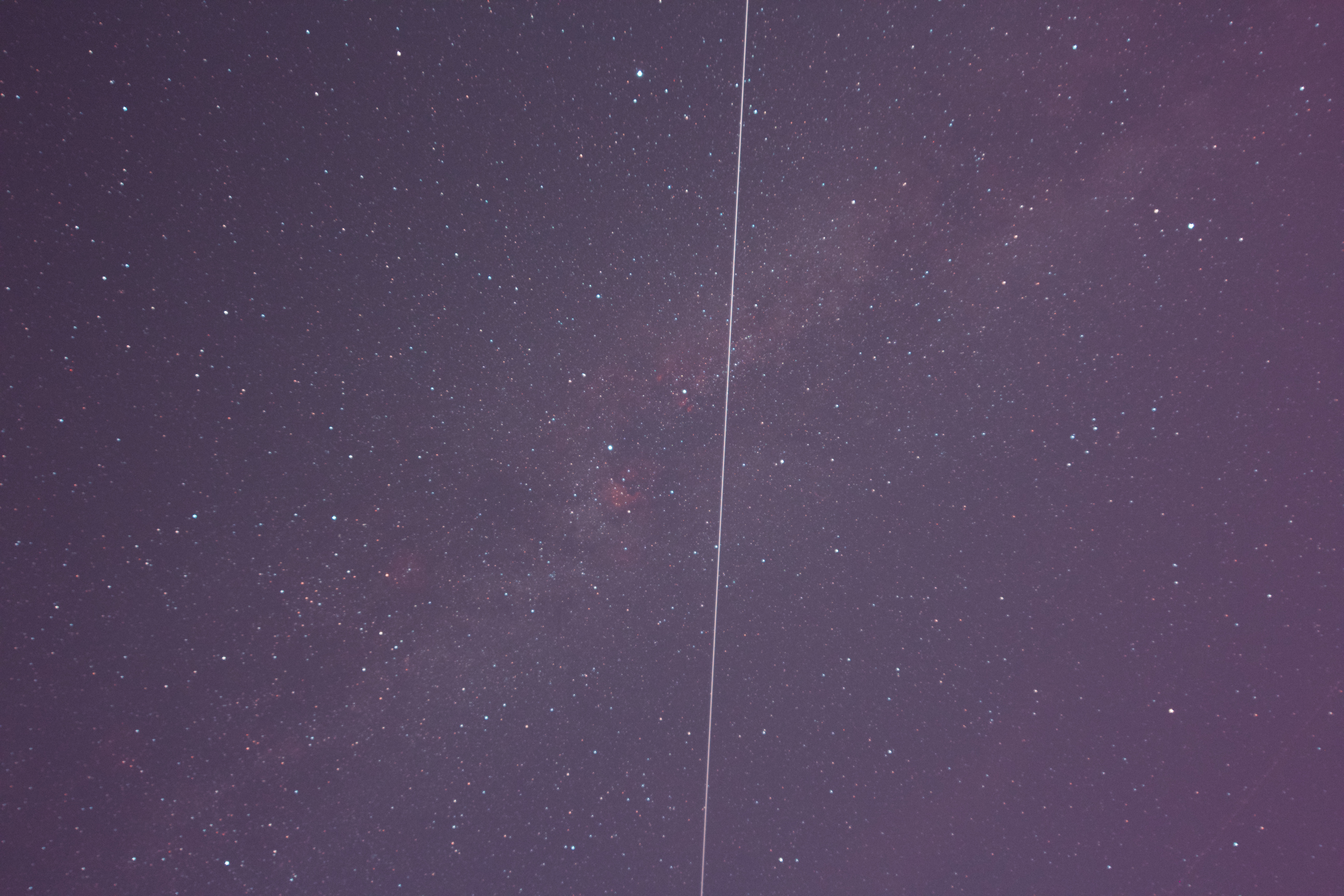

et l'iss qui est venue pourrir une brute:
Je suis preneur de tout conseil ou remarque car j'ai fait le traitement sous pixinsight et l’étape traitement du fond de ciel a été un calvaire...

Beau grand champ, bravo :)
On voit bien les différentes nébulosités du coin.
Au vu de la brute et des conditions, ça a pas dû être facile ...

effectivement niveau traitement j'ai passé des heures pour trouver des coin de fond de ciel sans étoile et sur Pixinsight j'ai fait une capture pour le fun!:D
Jolie image !
Tu devrais tenter de passer à f/4 au lieu de 2.8 car les étoiles tirent vraiment trop la tête dès qu'on quitte le centre.
C'est curieux d'ailleurs car j'ai le modèle de la même marque en 16mm à f/2 et je n'ai pas constaté d'aberrations aussi importantes...
Je ne pensais pas qu'il y aurait autant de différence avec le 14mm.
jb
Merci jean baptiste:)
Effectivement le coma est important a pleine ouverture,faut que je refasse des test car la buée était importante des le debut de la session cela a peut être joué.
