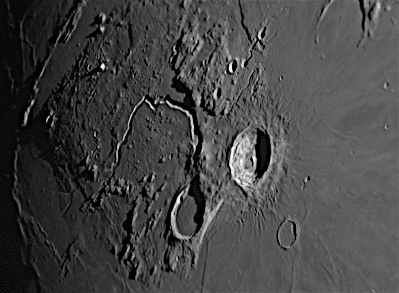

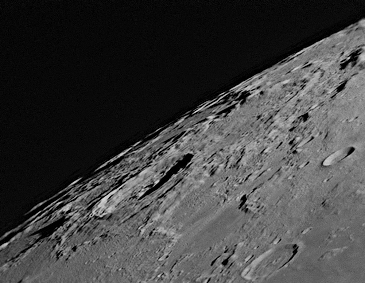

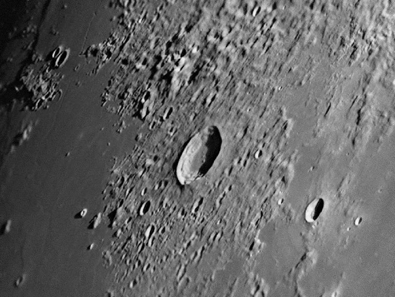

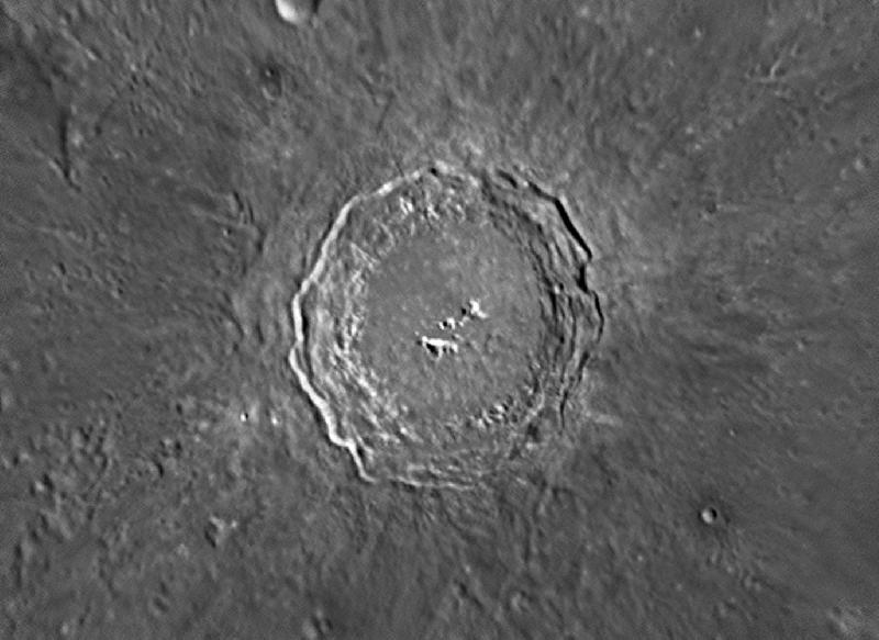

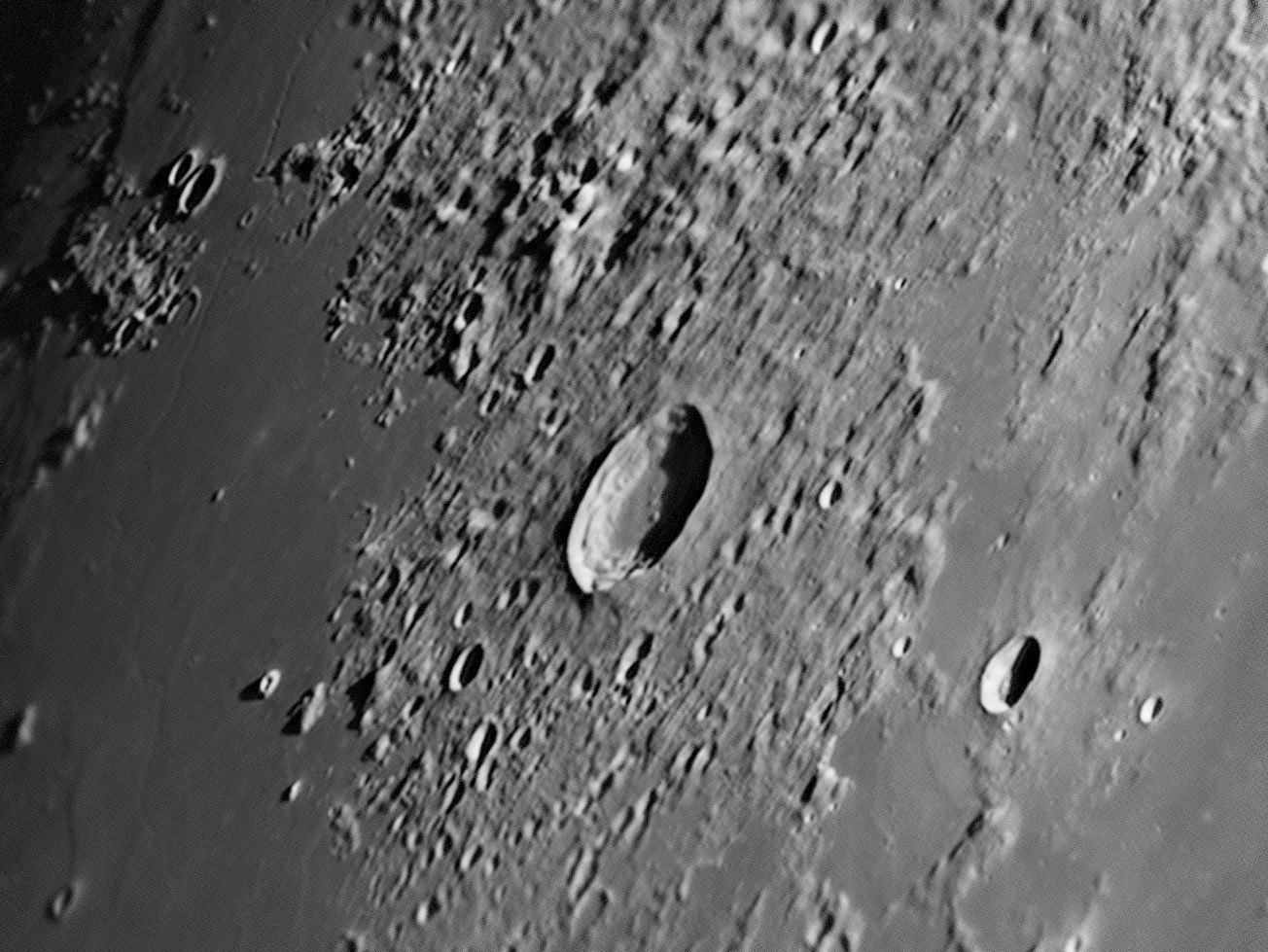

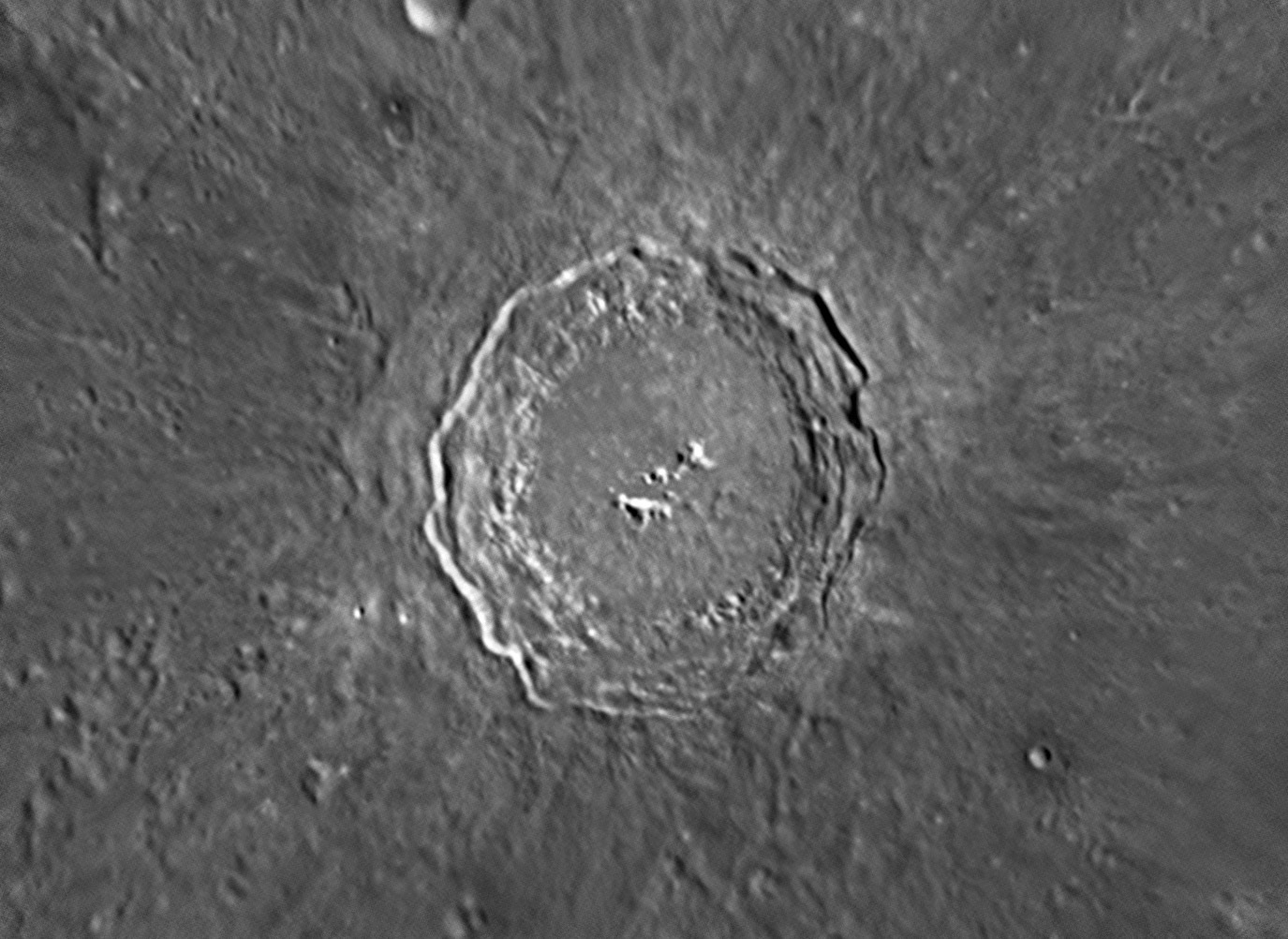

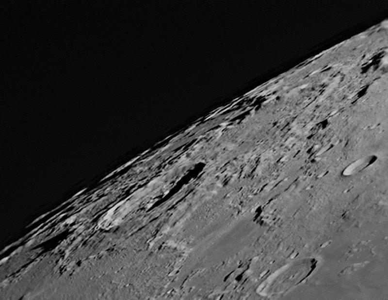

Session avec filtre rouge avec une turbulence moyenne sur la lune au T400 avec la Barlow *3 et la camera ASI224 en place pour tenter des gros plans lunaires. Lune presque pleine ce soir la.
Echantillonage 0,1 sec d’arc/pixel, filtre RG610, film de 180 sec, temps d’expo 5 ms, 5% d’images retenues.
Traitement AS2 + R6
Copernic :
Mairan cratère de 40km:
Philolaus cratère de 70km:
Aristarchus_Herodotus cratères de 40et 34km:
Bravo jolie série, un gros plus pour Aristarchus qui a une très bonne résolution ! Tu traites tes images aux ondelettes ?
Mince j'aurai pas dû dormir ce matin j'ai raté la région d'Aristarque.
Belle série traitée un peu fort mais ça peu se reprendre.
Même des cratères visibles dans Hérodote bravo.
Bonne journée.
Luc;)
Oui Will je traite en Dyadic linked.
Je te déconseille ce mode de traitement:o, il est plus flatteur côté contraste mais empâte le résultat, le mieux serait d'utiliser "Linear" et augmenter le sharpen pour donner du peps.
Le mode Dyadic est surtout utilisé pour le traitement de Vénus !
