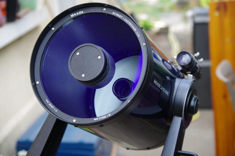

Premier souci, la lame de Schmidt est horriblement sale, et le long stockage a fait tomber quelques résidus sur le secondaire et la lame. Je file sur le net pour y trouver des conseils, car je n'ai jamais touché à un SCT.
J'en profite pour évaluer l'age de la bête, assemblée en 1997! 19 ans, j'avoue que ça m'a refroidi un peu.
Je démonte avec prudence la lame, un repère de peinture d'origine me permettra de la repositionner précisément.
Première bonne nouvelle, le primaire est comme neuf, pas la moindre salissure, pas l'ombre de la moindre trace. Je passe un bon coup de soufflette sur le pourtour, car apparemment, ce sont de petites écailles de peinture qui sont tombées sur le secondaire.
La lame de Schmidt va prendre un bon bain, sans toutefois démonter le secondaire pour ne pas cumuler les déréglages, je verrais bien si ça pose un problème au séchage.
Deuxième bonne nouvelle, après un nettoyage façon Newton (trempage, produit vaisselle, nettoyage au doigt, rinçage à l'eau distillée), la lame est parfaite, ainsi que le secondaire. Je laisse sécher l’ensemble 24h, pas de traces.
Je remonte la lame, les petits «pions» en liège laissent un léger jeu. N'ayant trouvé aucun document à ce sujet, je cale le scope à la verticale, et je centre la lame avec des petits bouts de papier, que je retire avant de remonter l'anneau.

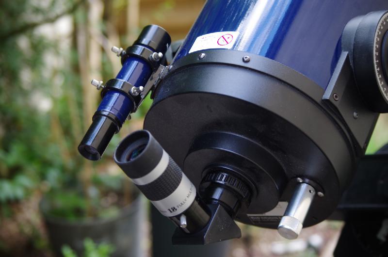

Le soir venu, je règle la latitude de la table, je positionne à l'arrache vers la polaire, je colle un 25mm dans le PO, et après réglage du chercheur (une bouse infâme de 30mm), je cherche la belle aux anneaux, qui, si le ciel est tranquille, donne vite une idée de la définition d'un instrument.
Second et troisième souci, l'image est pourrie, je vois mieux dans ma 80/500, et même dans le 25, Saturne défile à la vitesse d'un Airbus.

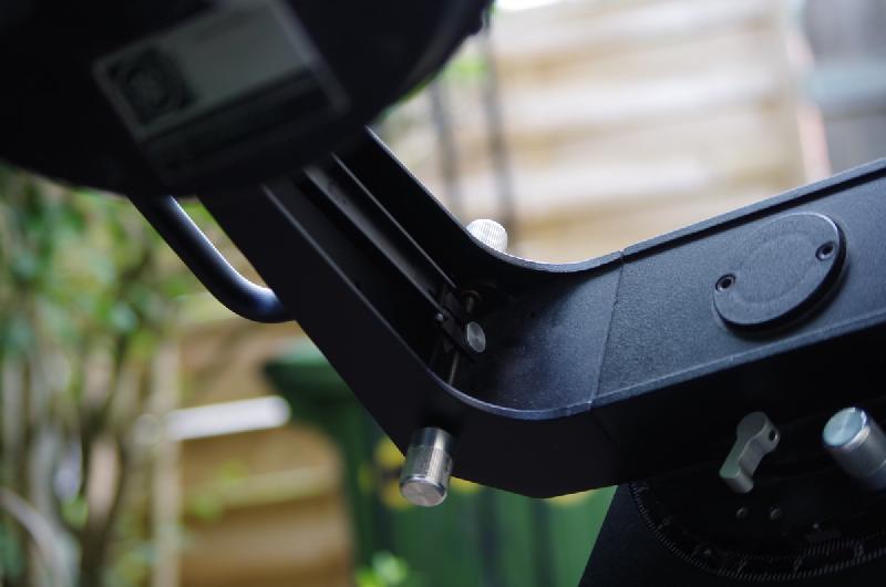

Tu aurais quelques photos du vénérable?
Perso j'adore ces "vieux" machin, équipés par exemple d'un ajustement de déc mécanique aussi simple qu'ingénieux.

Le "vieux" machin
Le réglage de DEC
C't'e saleté d'chercheur qui trouve rien

Il ressemble au C8 Classic, mêmes concepts!
Allez, ce réglage en déclinaison, n'est-il pas génial?

Si, ce réglage est génial, d'une précision et d'une simplicité diaboliques. Et puis le risque de panne électronique est limité :p. Ce qui est étonnant, c'est que l'AD aurait (aura) bien besoin d'une démultiplication, tout comme la MAP. Enfin, j'ai bien commencé à m'amuser avec, il est excellent en visuel. J'ai même essayé un peu de photo, mais la turbu était trop forte.
