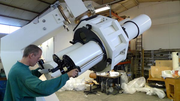

A "défaut", de grandes jumelles astro à oculaires interchangeables peuvent procurer des observations magnifiques (à ce sujet, les APM bino ED de 100 sont sur le point de sortir en 120mm de diamètre :rolleyes: ... mais on en n'est pas encore à 300+mm de chaque côté :D).
Quant à l'instrument bino délire ... !pomoi!
ShowMedia.ashx?id=80f7dd64-f27d-466f-8890-06f4eaa1eaeb&download=true
