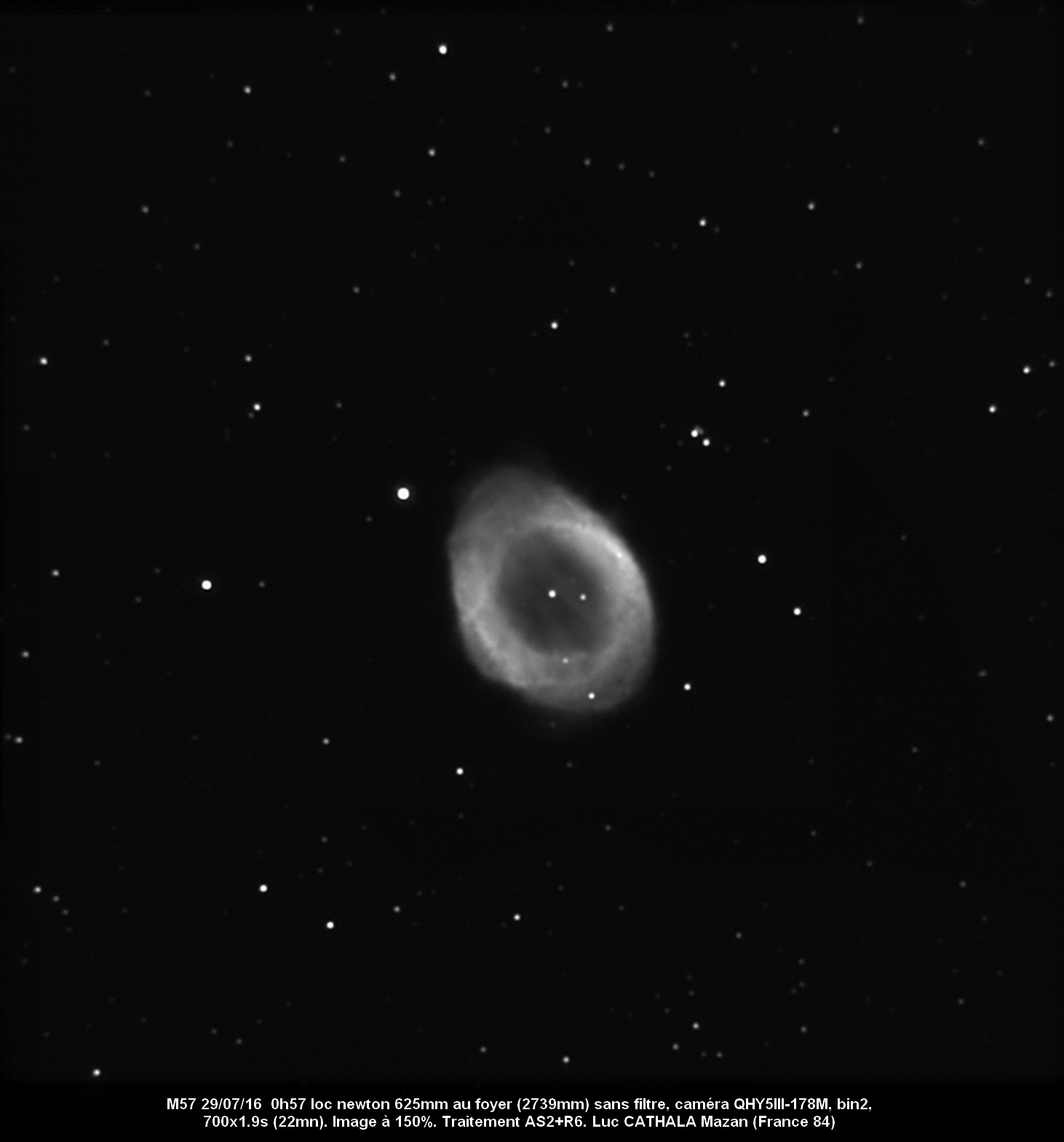

Faute de Lune je me suis remis sur M57.
J'ai plus que doublé le temps de pose 3300s soit 22mn par rapport au test précédent voir : http://www.webastro.net/forum/showthread.php?t=139609
Mais qu'est ce que c'est long vous avez de la patience les ciel profondistes.:be:
J'ai aussi recalé plus précisément la plateforme équatoriale ce qui me permet de faire moins de corrections d'où (peut être) des étoiles plus rondes.
L'image est plus nette et on devine d'autres étoiles à l'intérieur de l'anneau.
J'ai fait le traitement comme pour le planétaire, je pense que nos spécialistes ciel profond pourront tirer plus de détails de ces images.
Deux versions une à 100% et une autre à 150%.
Si quelqu'un peut nous dire la magnitude atteinte ça m'intéresse de le savoir.

La 150% :

Ça y est, ils vont tous s'y mettre !
Très joli résultat Luc, elle est très détaillée, c'est bien parti !

Belle M57 Luc, ne lui manque plus que la couleur.
Par contre je suis étonné du temps de pose aussi long, presque 2 secondes alors que tu es en bin 2 et en plus sans filtre ?

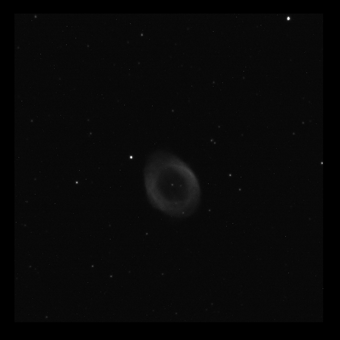

Bonjour Albéric
Je te mets une brute pour te laisser juge.
Je trouve curieux que des étoiles externes nettement plus brillantes que celles internes n'apparaissent pas sur ton image.
C'est surtout très bien détaillé malgré des poses "longues"
Il ne lui manque que la couleur
Merci pour la brute. Je suis toujours étonné que la conjonction T600 au foyer + binning 2x + absence de filtre + pose unitaire de 1.9 seconde, donne si peu de signal sur une bruted M57.
Etrange. A moins que tu n'ai eu des nuages d'altitude ?
Tu images à quelle valeur de gain Luc ? :?:
Albéric
Content que ça vous plaise.
On attend Christian pour tirer toutes les possibilités de cette image moi en CP je ne sais pas faire.
Sur Astrosurf Philippoïde à bien amélioré l'image.
voir : http://www.astrosurf.com/ubb/Forum3/HTML/047592.html
Pour Albéric voila les paramétres :
[QHY5III178M]
Output Format=SER file
Binning=2x2
Capture Area=2048x2048
ColourSpace=MONO8
Pan=174
Tilt=0
USB Traffic=5
Speed=0
Offset=7
Frame Rate Limit=Maximum
Gain=50
Exposure (ms)=1938,60320269595
Timestamp Frames=Off
Subtract Dark=None
Display Brightness=1
Display Contrast=1,49152542372882
Display Gamma=1
Pour la lune et Mars le gain est à 30 et pour Saturne 50.
Il y a aussi un mode Boost dans Sharpcap.
Bonne journée.
Luc;)
Salut Luc,
tu m'épates. Très bonne capture de M57.
Pour le gain, tu pourrais pousser sans problème à 300 voire 400 si tu empiles pas mal de prises.
En longue pose, on a plutôt tendance à utiliser un gain très faible alors qu'en poses courtes, on peut poser le gain nettement plus haut.
Alain

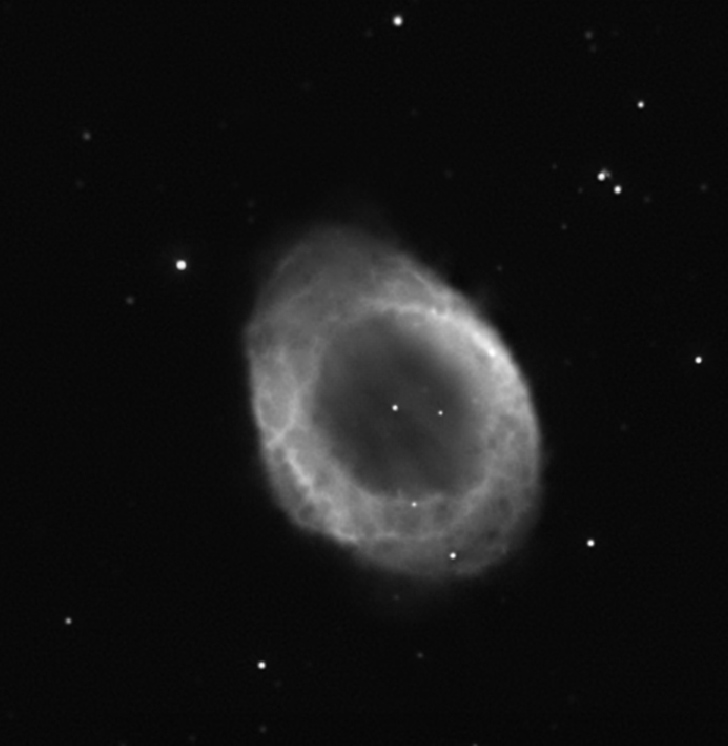

On voit en effet les grandes structures se dessiner avec plus de netteté.
Mais le temps d'exposition est bien trop long, la turbu a déjà fait son oeuvre de destruction.
Gain=50
Entièrement d'accord, augmente encore le gain et réduit ton temps d'exposition.
Il faut passer en-dessous de 500 ms pour espérer gagner en résolution. ;)
Albéric
Un peu plus de détails avec cette seconde version de M57. La résolution spatiale permet quelques retouches sous PS CS2 à laquelle on peut lui donner quelques couleurs pour faire plus beau :
C'est superbe !
Merci Christian pour les améliorations.
Luc : je t'encourage vivement à remettre le couvert sur du CP en poses courtes.
Ton 625mm a vraiment du potentiel pour faire un malheur.
Tu dois juste trouver le bon réglage de gain pour que tes expositions ne dépassent pas 500ms comme le conseil Albéric.
Si tu prends un gain de 330 ou 410-430 avec des poses très courtes, ça doit passer, même en BIN1 (je serais curieux du résultat).
Avec des poses aussi courtes et en gardant une focale raisonnable, tu n'auras pas trop de reprises de guidage à faire je pense.
Si tu montes une collaboration avec Christian, tu pourras avoir des luminances de malade et Christian pourra coloriser la photo.
A mon avis, il y a potentiellement du très lourd à sortir de ton tube et de la caméra.
Alain
Et bien voilà Christian est passé par là et le résultat est superbe.:o:b::be:
La version couleur est encore plus belle beau boulot bravo.
