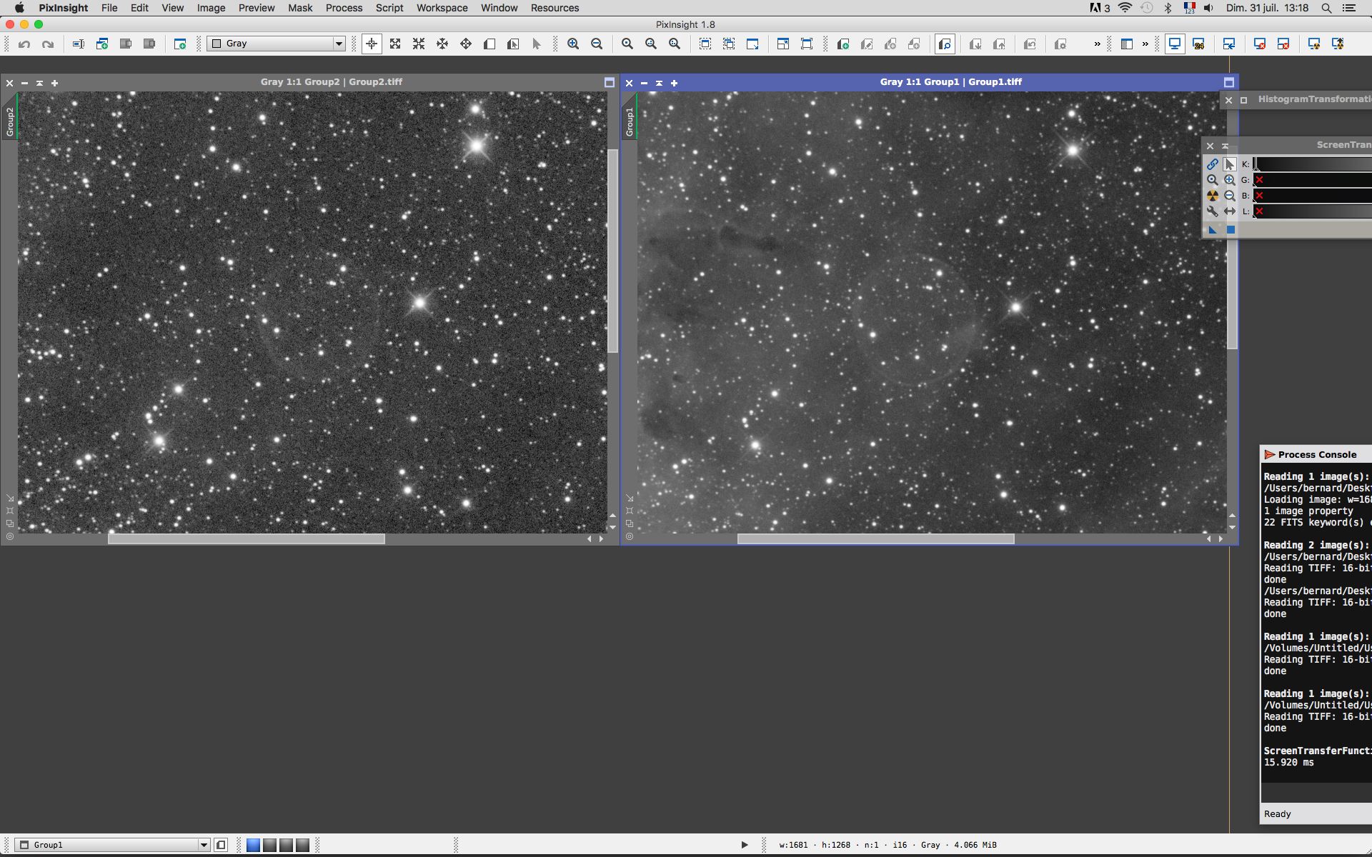

Une capture d'écran des deux couches. Il y a seulement 16 poses de 20 minutes en OIII (météo) et 60 en Ha.
L'enveloppe de la bulle est à 0,010 de l'ADU max en Ha et 0,006 en OIII sur les images calibrées et empilées.
