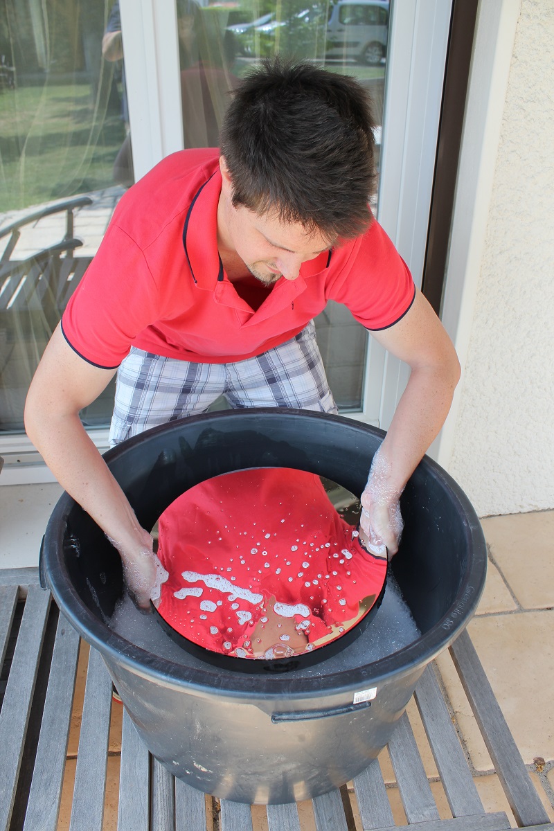

Nettoyage du primaire

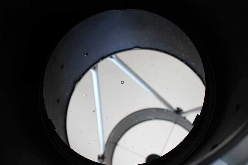

Déja pour commencer le miroir est bien piqué ! Mais le vendeur nous avait avertie (et vue le prix on ne lui en tiendra pas rigueur !)
1er étape
On rince a eau vive dans l'évier, pour enlever les 3/4 des poussier et particule non fixées ! (trouver un evier de plus de 40cm n'est pas simple :confused:)
2e étape
Trempage dans une bassine d'eau tiède + liquide vaiselle
3e Etape
Mise en mouvement du miroir pour "brasser" l'eau, pour enlever ce qui s'est décoller pendant le trempage
4e Etape
Surment la plus compliquer, on verse les 3/4 du liquide vaiselle dans le miroir et on monte une émulsion air/savon, ainsi cela permet d'avoir un coussin d'air sous la main pour pouvoir toucher le miroir et enlever les dernieres grosses traces resistantes
Dernière Etape
On rince abondement le miroir avec le robinet sans jamais le toucher avec les doigts ! Puis on effectue un dernier rinçage avec de l'eau distillé (sans minéraux) et on laisse sécher sur un plan incliné.
Le miroir et maintenant nickel et on voit parfaitement ou sont les piqûres évoqués :b:

ps : Une question cependant, comment améliorer un miroir piqué ? A mon sens aucune solution autre que : Direction Mirosphère pour une reprise de miroir non ?

Pour le nettoyage du miroir, c'est parfait, ton post pourrait aller dans les tutos, il est explicite et bien illustré.
Pour le miroir piqué, soit il continue à donner des images satisfaisantes, soit.....réaluminure.
Ben non, faut pas reprendre le miroir juste parce que l'aluminure est usée. :confused:
Tant que le verre n'est pas endommagé il suffit de l'envoyer pour une nouvelle aluminure et il sera comme neuf! :)
Il y a peut-être un club dans votre région qui possède une cloche? Ou alors une université peut-être? Sinon il y a quelques adresses en France:
Mirrosphère (intermédiaire de MCM), Kerdry, Legrand-optique,...

Comme OrionRider, réaluminer un miroir n'oblige en rien à une reprise de celui-ci, fort heureusement pour le budget.
EDIT : À première vue, d'après la photo, il me semble qu'il faille refaire l'aluminure.

Avant de retoucher au miroir, faut déjà voir sur le ciel ce que ça donne avec les oculaires.
Mais aussi j'en ai acheté un LB400 d'occase il y a quelques années, le miroir n'était pas piqué, mais les étoiles étaient fortement allongées, même avec un paracorr. J'y voyais moins bien que dans un 200mm !!!
Je l'ai alors envoyé chez skyvision, qui a fait des mesures : c'était un cul de bouteille (lambda/1).
Ils ont enlevé l'aluminure, retaillé le miroir, mis de l'aluminure 97% de reflexion.

Bien entendu, repolir au poil est excellent, ensuite est-ce que cela vaut vraiment le coup selon l'utilisation, il faut voir... :cool:
Ton scope du club va servir à tout le monde, normal, mais le miroir d'origine n'est certainement pas mauvais, et est peut-être largement suffisant. :)
Le reste du budget une fois une simple réaluminure faite peut servir à une table équatoriale par exemple, un ou deux oculaires genre Morpheus pour un bon recul d'œil pratique pour tout le monde, etc...
Les miroirs industriels actuels sont devenus sacrément bons.
Enfin, à chacun ses opinion et jugement, j'exprimais juste les miens.... :cool:
Avant de le faire retailler, teste-le comme ça. Ce sera un peu moins lumineux avec l'aluminure piquée, mais tu verras tout de suite si les étoiles sont belles. Il n'est pas certain que ce soit un mauvais miroir. Meade a fait quelques bourdes ces dernières années mais ils ont aussi produit du matériel réputé à une époque.
Une simple aluminure c'est beaucoup moins cher. Après si le club a les moyens de s'offrir un MS et que le miroir est décevant, alors pourquoi se priver? ;)
