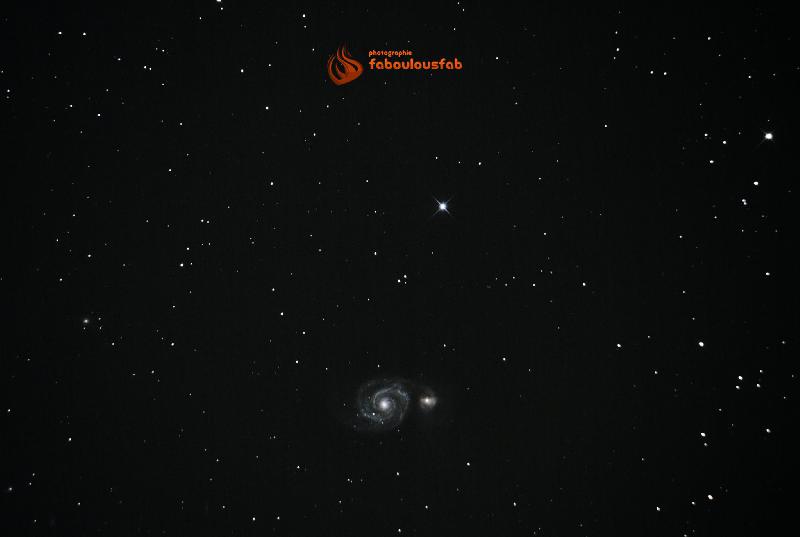

Après 70 poses de 35 sec à ISO 800 (gardé 80% sur DSS) voici M51, personnellement, c'est mon meilleur shoot pour cette galaxie :

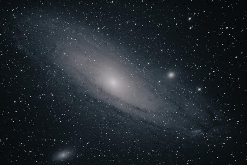

Et la même pour M31, également ma meilleur à ce jour.
Toutes les critiques et commentaires, qu'ils soient bons ou mauvais sont bien entendu les bienvenus. C'est en faisant aussi des erreurs qu'on apprend !
PS : la photo d'Andromède n'est pas signée, mais elle est bien de moi, on m'a fait savoir que le logo que je collais méchamment était pas top (et je suis plutôt d'accord), du coup je regarde pour faire ça mieux... Genre un bandeau un peu transparent comme on voit souvent, mais pour le moment j'y arrive pas, si quelqu'un à une âme charitable pour trouver un tuto qui va bien, je suis preneur car j'arrive à rien dans ces recherches ! Merki !

Tes photos sont Magnifiques :)
J'ai également un SW 150/750 et j'aimerais m'essayer au ciel profond, tu a imagé au foyer ou à une autre focale ?
Merci beaucoup, oui mon APN est fixé au foyer avec la bague T2. Tu as également une EQ3-2 ?
Ben pour des images au foyer d'un 150/750 sur une EQ3, c'est vraiment très chouette! :)
Fais attention à la collimation car elle est dans les choux. La déformation des étoiles n'est pas la même dans les 4 coins.
+1! :be:
Et... sans rien?
C'est pas comme si la Nasa allait te piquer tes photos... ;)

Merci OrionRider, Tu penses que c'est la collimation qui n'est pas bonne ? pourtant j'ai un laser de colimation, mais je trouve qu'il est moyen, ya un tout petit peu de jeu au niveau du PO. Et de plus, lorsque je met mon APN, vu qu'il y a du poids ça peut changer quelque chose ?
Tu veux donc dire qu'avec un correcteur de coma le problème ne sera pas résolu ?
Le logo c'est pour faire genre, je peux m'en passer oui^^ En plus la NASA me pique pas mes photos elle me les demande lol mais j'accepte que les demandes de l'ESA de toute façon :)
