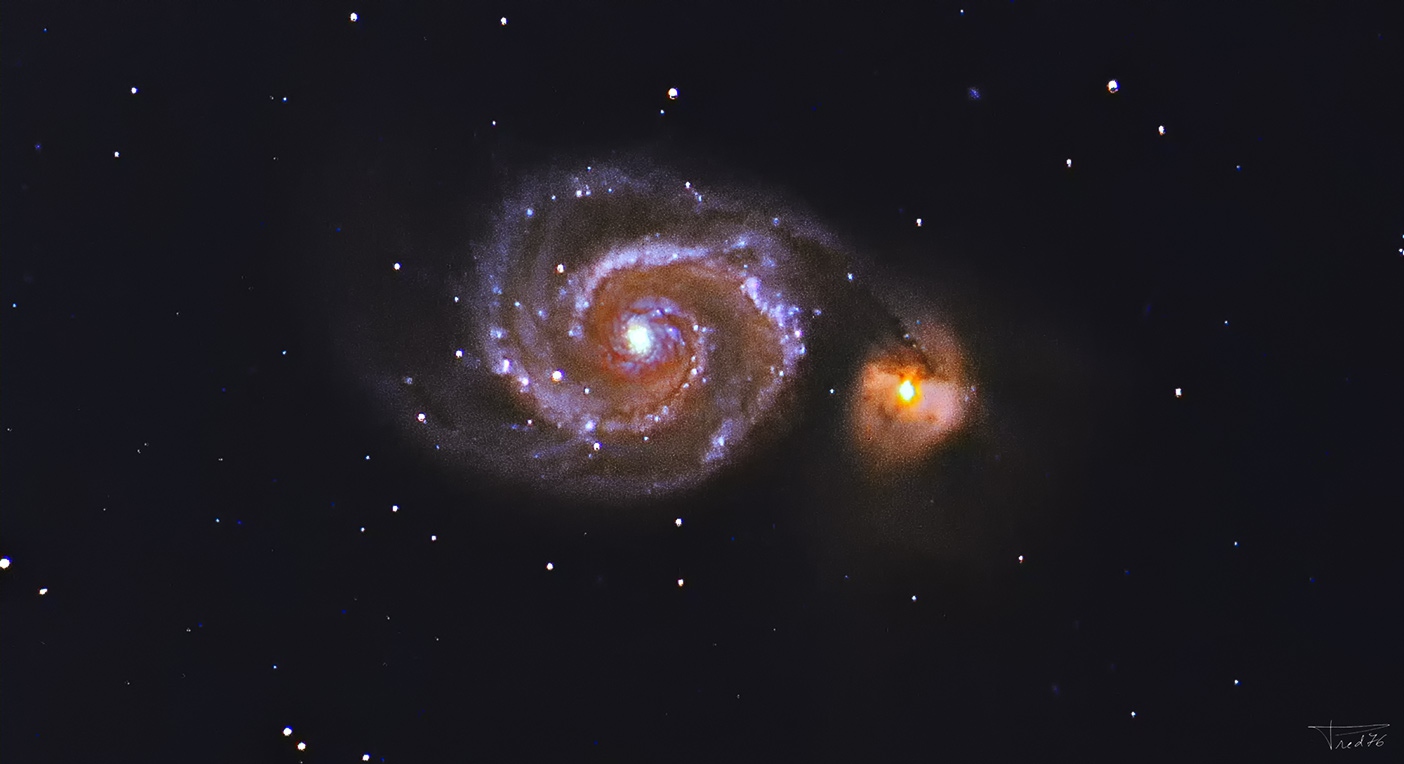

Voici l'image de M51 prise par nuit de pleine Lune depuis Sainte-Foy-Tarantaise (Savoie), à 1550 m d'altitude. La photo a été réalisée à partir de deux séances de prises de vues, les 16 et 17 juillet dernier avec mon Newton 200/1000 sur Az-EQ6 (autoguidage au DO avec une QHY5L-IIm, correcteur de coma GPU).
Pour la couleur : 49 poses (sur 53) de 3 minutes à 800 ISO au Canon 1000D défiltré.
Pour la luminance, 47 poses (sur 52) de 3 minutes à 800 ISO au Canon 500D débayérisé (+filtre CLS-CCD).
J'aurais du mettre le CLS-CCD sur le 1000D aussi à cause de l'énorme gradient causé par la Lune.

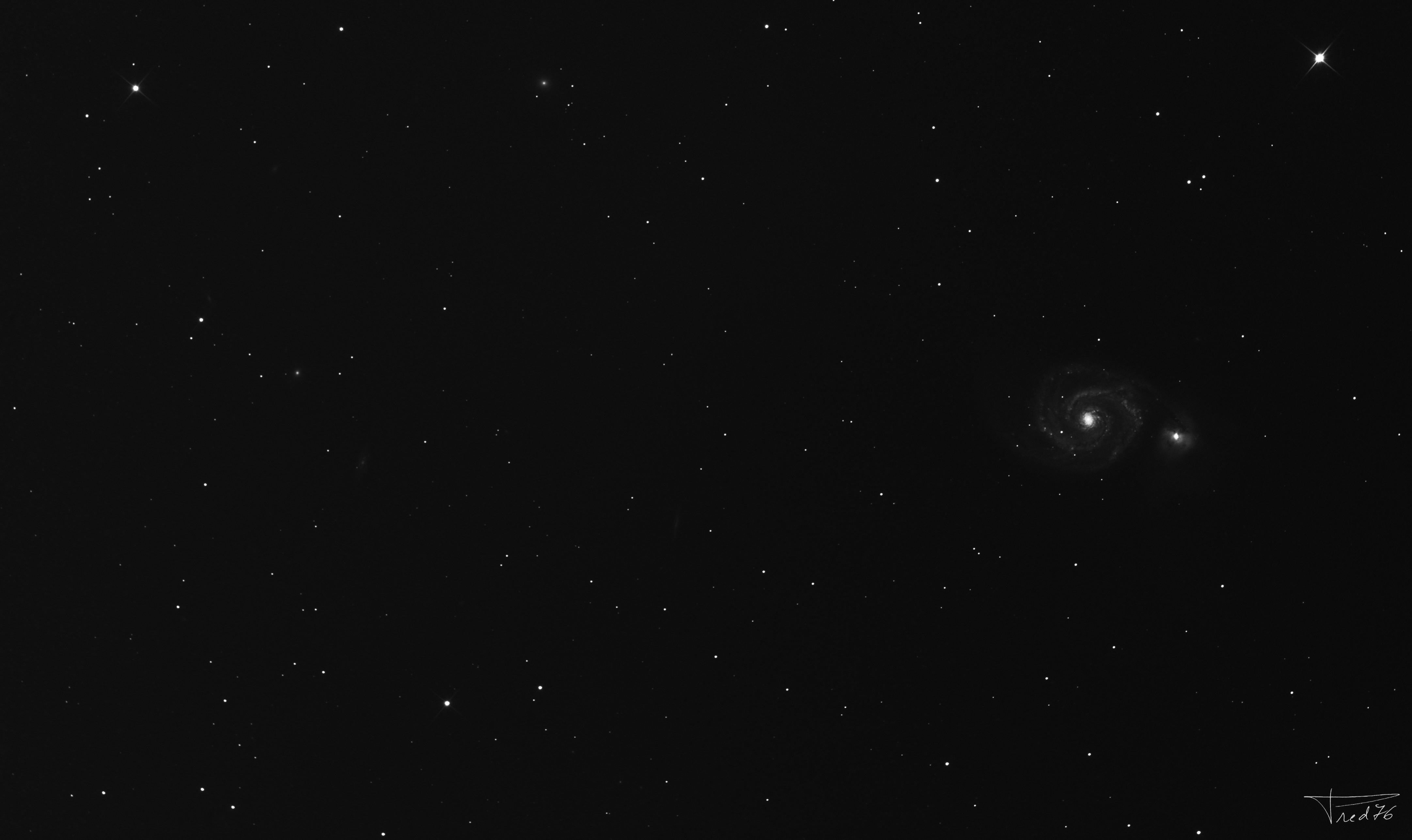

D'abord la couche N&B :

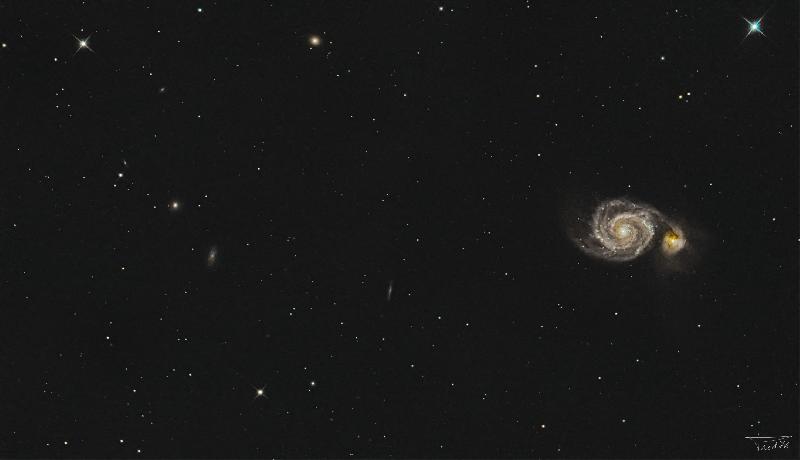

Et l'image composite avec la combinaison des deux séances :
Désolé si les images sont tête-bêche, je n'ai pas redressé l'image N&B...
Il y a énormément de bruit causé par la faiblesse du signal par rapport à la luminosité du ciel de Pleine Lune. C'est aussi mon premier traitement sous PixInsight (et oui, on me l'a offert, il faut bien que je m'en serve...). Enfin, comme traitement, je n'ai fait que le prétraitement avec les images maîtres, l'alignement, l'empilage et le retrait de gradient. Le reste a été fait sous Photoshop car je n'ai pas compris les tutos de PI qui traitent de la réduction du bruit et le traitement des couleurs : j'obtiens à chaque fois des images horribles (pires que celles là, c'est pour dire).
J'avais bien tenté un traitement avec DSS, mais s'il s'en est assez bien sorti pour le N&B, il a ratatouillé lamentablement pour la couleur. Cela dit le retrait de gradient avec PI sur l'image couleur a causé d'énormes artéfacts sur les étoiles. Je n'ai pas tenté avec Iris, bien trop lent sur mon Core i7 .

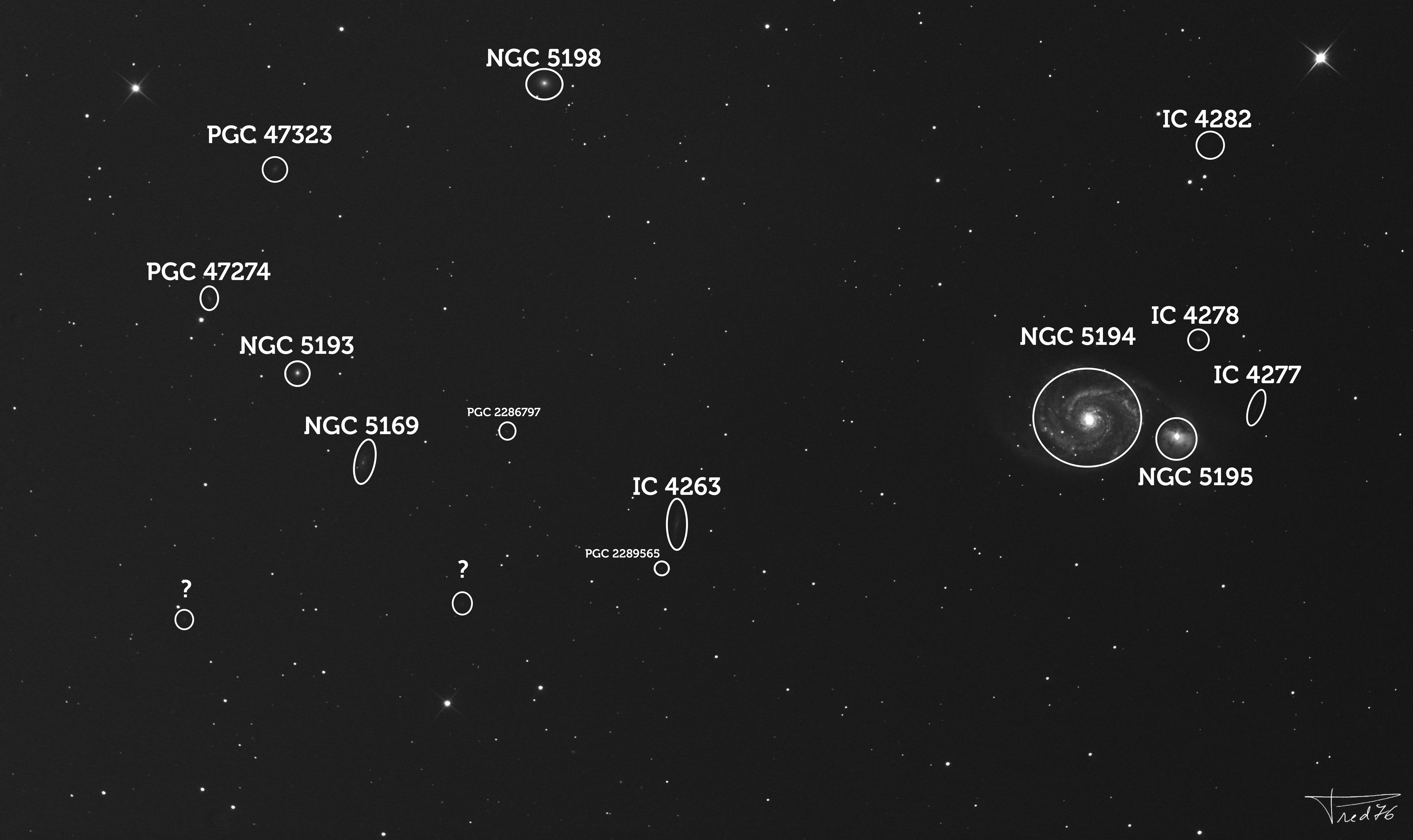

Voici un autre traitement de l'image N&B montrant les NGC autours de M51 :
Cliquer pour la full
Modifié par Fred_76
Merci Triff et Manu ;)
voici les noms des pétouilles :

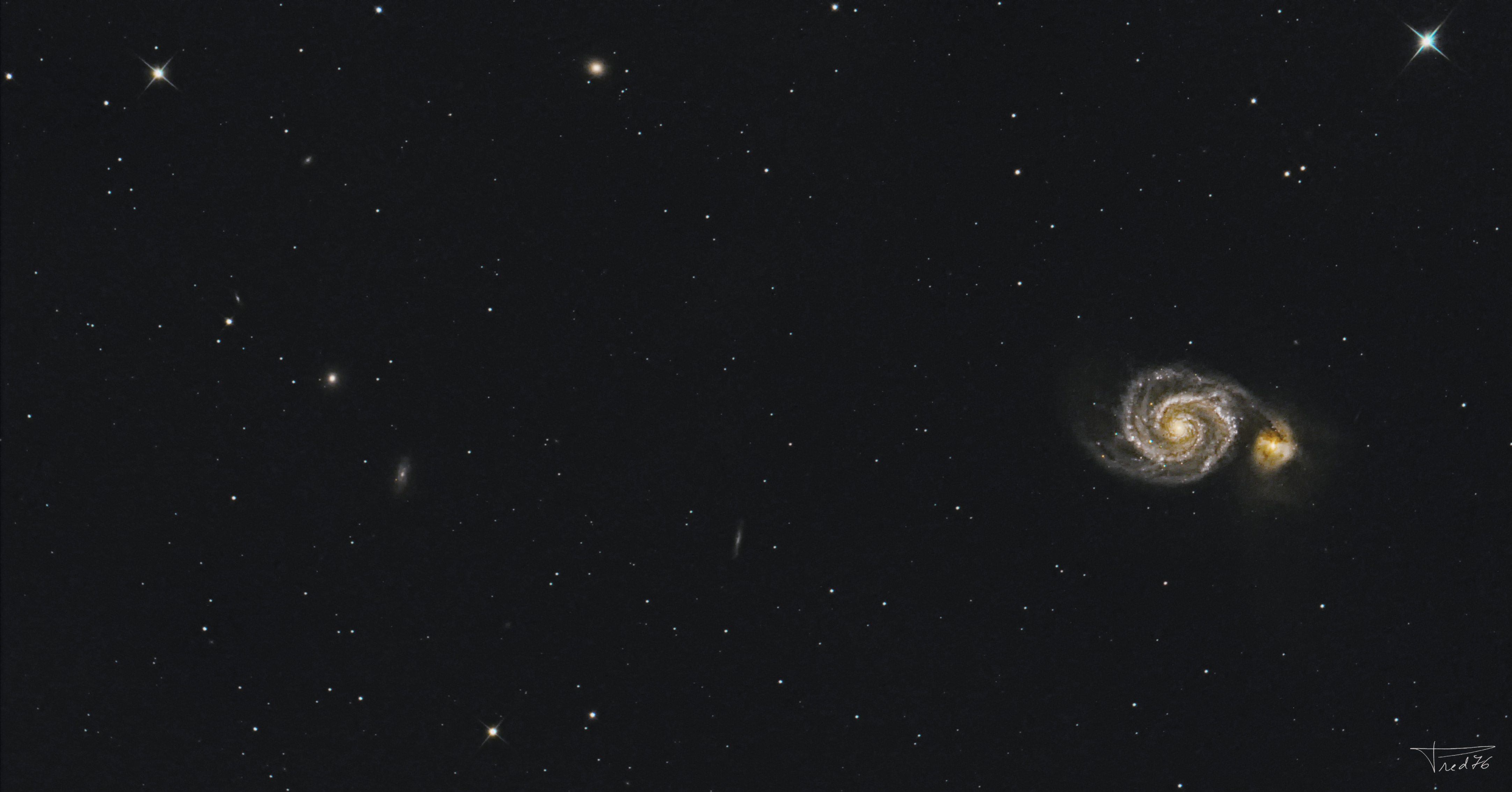

Voici la combinaison des images N&B et RGB :
PI a été utilisé pour l'alignement des images (Script), le retrait de gradient et l'équilibrage des couleurs. Pour l'empilement N&B + RGB, j'ai utilisé PS car sous PI je n'ai pas trouvé la fonction. Je dois en effet combiner une image N&B avec une image RGB alors que PI demande 4 images L+R+G+B... Le reste a été fait avec PS (réduction de la taille des étoiles, réduction du bruit, ajustement final des couleurs).
Les conditions de vue étant difficiles, sous la pleine Lune, les couleurs sont très difficile à faire ressortir.
Cela dit, j'apprends PI ! Comme quoi... ;)

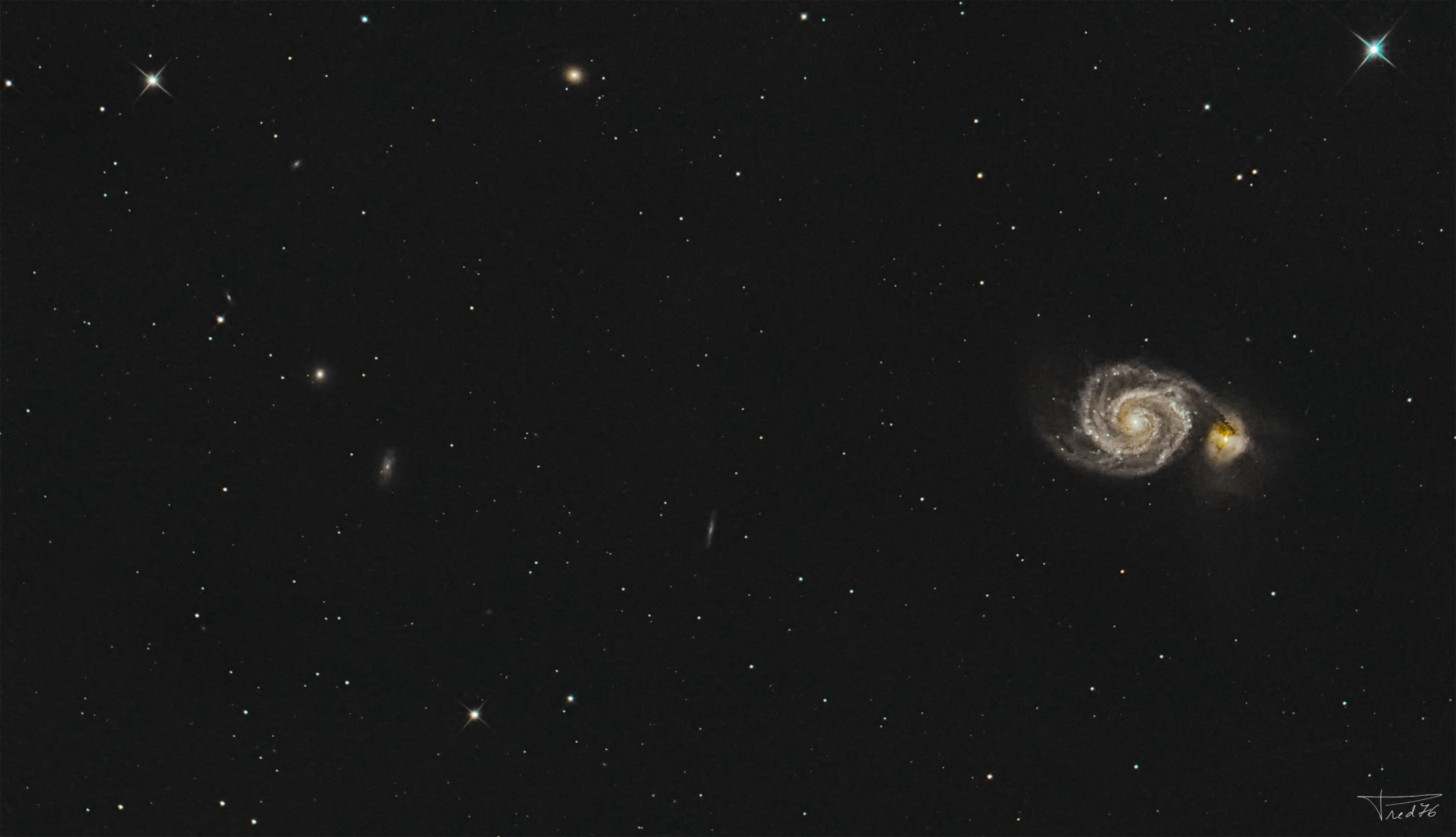

Une autre version, je ne sais pas si elle est vraiment meilleure. La combinaison de la photo couleur avec la photo noir et blanc a été faite avec le script AIP-LRGB au lieu de Photoshop :
Je vais m'arrêter là. La photo couleur est vraiment difficile à traiter, les contrastes sont trop faibles pour que je puisse faire monter suffisamment les couleurs sans faire exploser le bruit. La Pleine Lune conjuguée à la faible hauteur de la galaxie ont eu raison du signal...

Merci ;) J'ai utilisé PI. La méthode est détaillée sur ce post :
http://www.webastro.net/forum/showthread.php?t=141075
Il me reste encore des choses à faire car tu remarqueras un gros décalage du cyan sur des étoiles dans la galaxie. Pourtant l'alignement a été fait par PI. Et puis le bruit est encore très présent (j'ai réduit l'image d'un facteur 2 donc on le voit moins), même si le filtre DFine de Nik Collection sous Photoshop fonctionne très bien. Il faudrait que je traite ça depuis PI.
