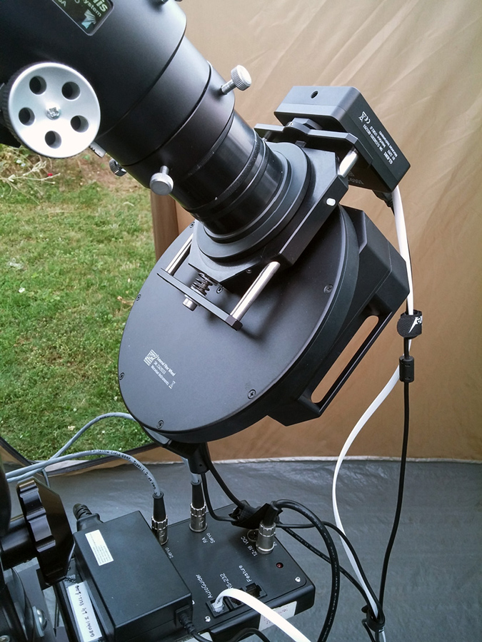

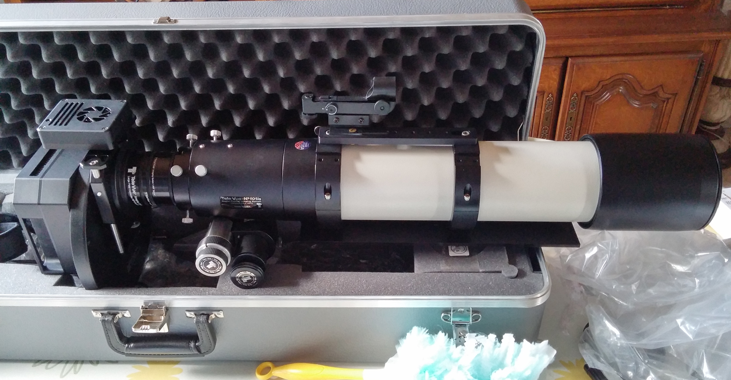

Mon train d'imagerie, sur la TeleVue NP101is, est composé de la Moravian G4-16000 + tourelle Moravian à 5 positions filtres carrées 50x50 + DO SkyTrack SLIM 3" SkyMeca + CCD de guidage Moravian G1-301 + bague SkyMeca pour correcteur + TeleVue Large Field Corrector + bagues TeleVue.
L'ensemble de tout ça pèse 3.75kgs . Et encore la Moravian G4 + tourelle font 2.62kg donc assez légère par rapport aux autres caméras du marché avec ce même capteur (la SBIG doit être la plus lourde dans cette gamme avec 4.6kgs). Faudrait que j'en discute avec Franck chez O&V.
Un 3" ou 3.5" devrait me suffire.

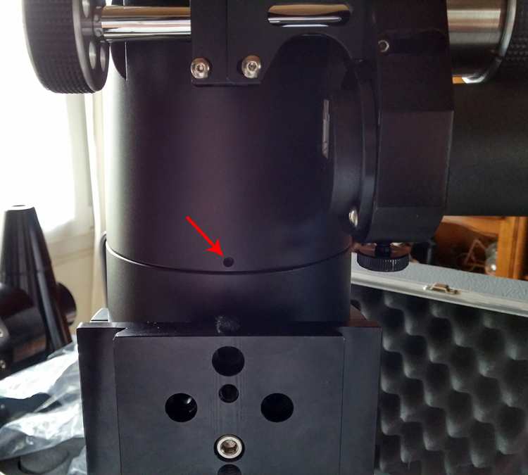

Pour le démontage du PO de la TeleVue NP101is, j'ai fais le tour de la lulu à plusieurs reprises je n'ai vu que ça en vis et c'est une vis pour petite clé BTR (qui est pas très serrée d'ailleurs) :
J'ai rien vu d'autre mais peut être que sur la NP127is c'est pas pareil que la 101is. L'ensemble se dévisse peut être ? Je vois pas d'autres trucs que ça.

salut ,
pour demonter le po il faut devisser la petite vis que tu as indiqué puis il faut tourner tout le po par rapport au tube. faire gaffe a rester dans l axe pour pas decollimater le doublet arriere.
ca doit forcer au debut : le montage est monte ajusté serré pour limiter le jeu.
thomas
salut ,

juste pour info : c est le meme systeme sur les np127is
bon demontage

J'utilise en plus le tout premier modèle fabriqué du nouveau DO SkyMeca : le SkyTrack 3" SLIM. Plusieurs entretiens téléphoniques avec Didier Chaplain de SkyMeca pour régler certaines petites choses.
J'utilise ce nouveau DO de la gamme sur la TeleVue, mais il a été optimisé en tout premier lieu pour mon ASA 12"N f/3.62 et son correcteur de Wynne 3" ASA, ainsi que pour les ccdistes comme moi qui utilisent des Newtons en imagerie ayant un backfocus au chausse pied.

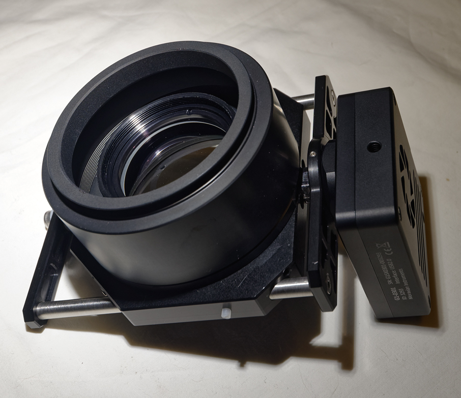

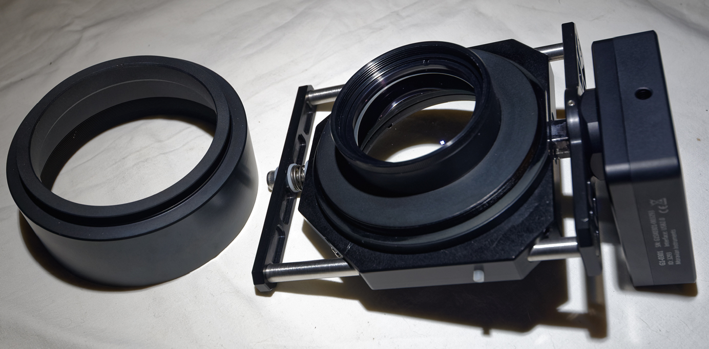

Hello Miguel,
Le DO SkyMeca version SLIM fait 14cm de large, incluant les barres latérales, et 15mm en épaisseur pour le corps principal.
Pour la distance bague DO/correcteur TeleVue y a environ 15mm. Attention pour le backfocus entre le CCD et le correcteur il est différent selon la diagonale du capteur. La doc de la TeleVue NP101is / 127is donne ces renseignements. Ma bague a été optimisée pour ma G4-16000, son CCD de 52mm de diagonale, sa tourelle, le DO et les filtres Astrodon. Il faudra adapter selon le choix de ton capteur.

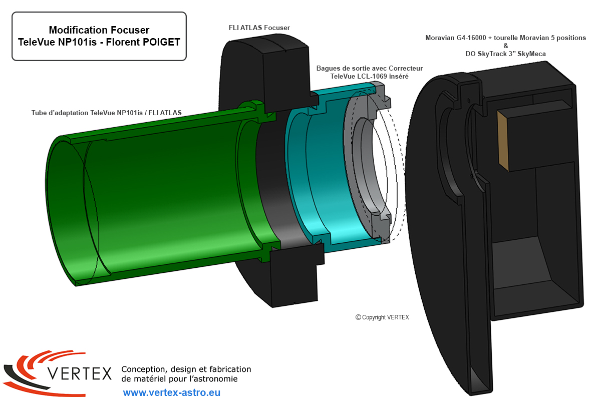

Bon, ben le schmilblik avance. J'ai profité des RCE pour me rendre sur le stand VERTEX (http://vertex-astro.eu/)
Ce samedi aprem, VERTEX est venu à la maison pour les dernières prises de cotes et démontage du PO TeleVUE NP101is d'origine. Aucun soucis impecc, VERTEX avait l'outil pour.
Ils vont ainsi me finaliser les plans et les transmettre à SkyMeca pour la fabrication des pièces qui comprendra un tube d'adaptation qui ira de l'arrière de la NP101is avec son doublet vers le nouveau focuser puis une bague allant du focuser vers le DO SkyMeca + tourelle G4 + G4-16000. Les plans seront fais pour que le correcteur de champ TeleVue pour grand capteur ne supporte plus la charge et soit inséré dans le focuser.
Pour le focuser se sera donc un FLI ATLAS tout compte fait après mûres réflexions.
Donc voilà c'est parti !

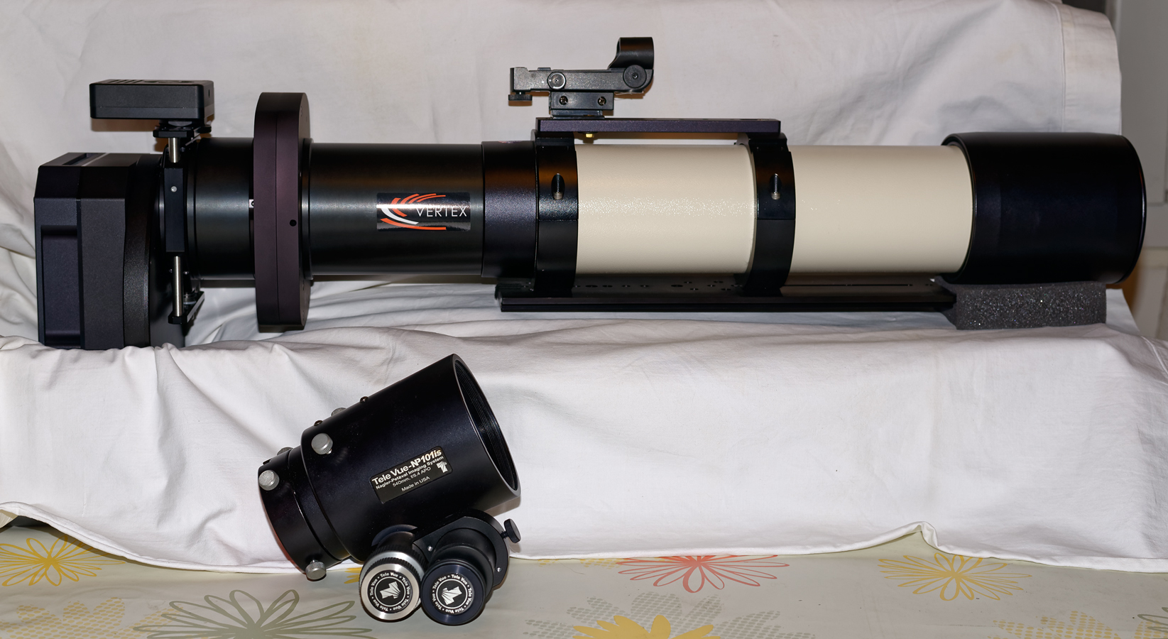

Le démontage du PO TeleVue d'origine a été ultra simple. Un petit coup de clef à rubant caoutchouc et hop dévissage top nikel.
Tout suit son court désormais. Impatient de voir tout monté et d'utiliser ça en réel.

Hello Miguel,
Merci de ton message et de suivre cette aventure qui est toute nouvelle en ce qui me concerne.
Bon tout d'abord pourquoi ce changement de focuser plus rapide que prévu ? Début septembre, j'ai voulu attaquer mon premier objet à la Moravian G4-16000, les Pléiades, avec le réglage de tilt effectué cet été avec le train d'imagerie qui était resté en place. Je pointe une étoile brillante pour faire la MAP et je regarde le champ qui est toujours bien corrigé du tilt, donc mon réglage est toujours bon.
Puis je pointe M45, la lunette se retrouve en pointage un peu basculé vers le sud. Je re-vérifie avec une pose de quelques secondes. Et là, plus rien de bon, le réglage de tilt est à refaire complètement. Je m'aperçois aussi d'une modification aléatoire du tilt si je serre plus ou moins une des 2 vis anti glissement du PO pour les lourdes charges.
Donc en fait je m'aperçois que rien ne tient en réglage quoi que je fasse. Donc après ca, y avait plus trop de choix et il m'a fallu avancer ce que je prévoyais pour le courant 2017.
J'ai donc attendu les RCE pour aller prospecter sur les stands présents. J'ai pu en discuter avec David Nagler en personne (super sympa et très à l'écoute). Et c'est après que j'ai été voir VERTEX et que j'ai demandé qu'il m'envoie un devis, que j'ai reçu en PDF seulement quelques jours après les RCE. Ca n'a pas traîné.
Patrick de VERTEX est super sympa et connait son boulot. En plus lui habitant pas loin de Melun et donc à 1h de chez moi (Pithiviers), il est venu à la maison directement pour faciliter les choses et la prise directe des cotes dont il avait besoin avec le démontage du focuser.
Pour le correcteur de champ TeleVue, c'est VERTEX qui m'a proposé ca et j'ai dis oui car se sera ca en moins à d'éventuelles emmerdes. Se sera le FLI + la grosse bague de sortie qui supporteront toute la charge du train d'imagerie. Et comme cela ne faisait pas augmenter le devis pourquoi s'en priver et tant qu'on y est par sécurité autant le faire.

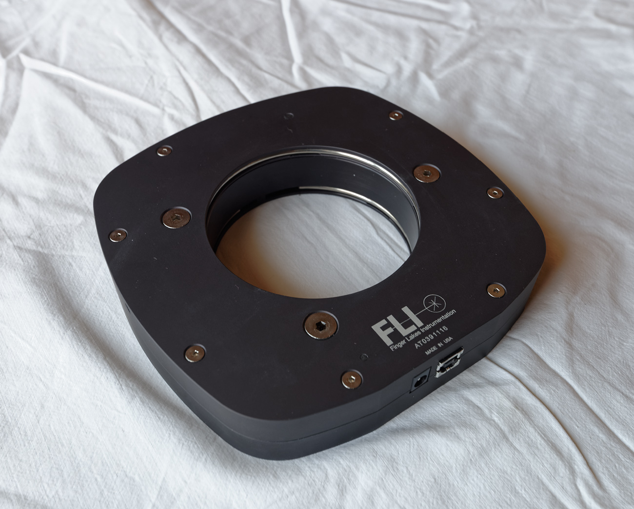

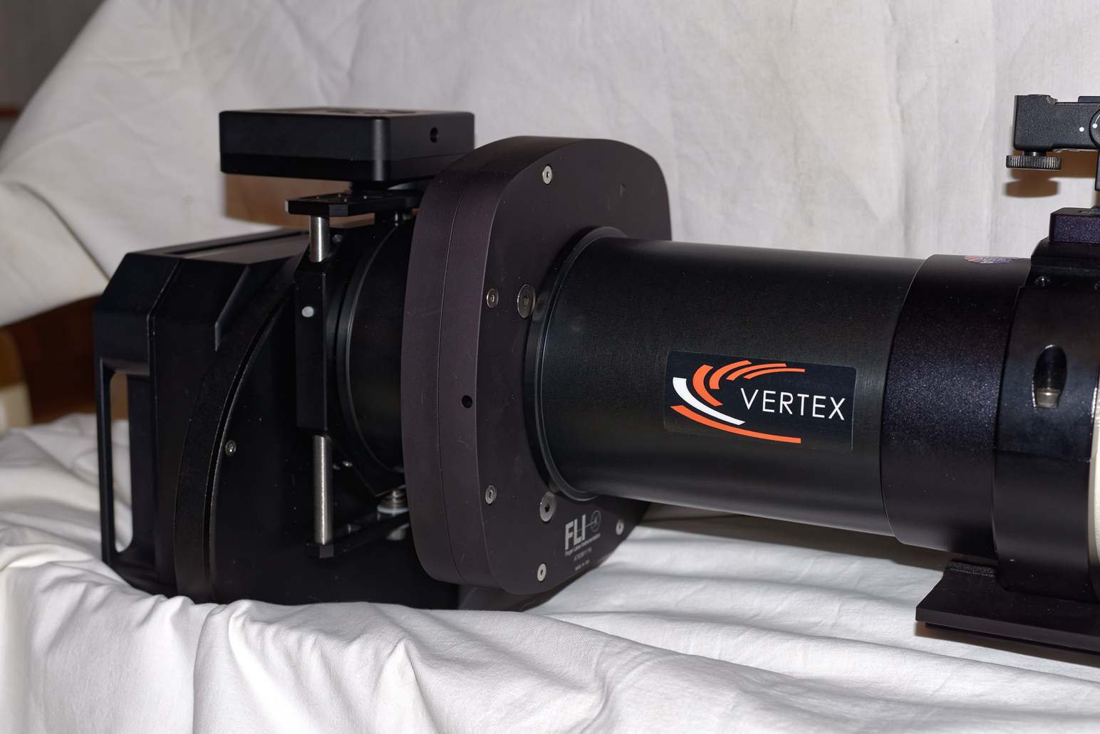

Pour l'arrière de la lunette au FLI : sur les photos plus haut et sur ta NP127is tu as une grosse bague en bout de tube, puis une séparation, puis le focuser TeleVue. Cette bague en bout de tube c'est elle qui contient et scelle le doublet arrière.
La séparation entre cette bague et le focuser c'est en fait là où se trouve le pas de vis où est vissé le focuser, avec la petite vis de maintient vue sur mes photos plus haut.
En dévissant le focuser, il reste donc cette grosse bague avec le doublet arrière, ensemble auquel on ne touche pas bien sûr.
C'est à partir de ce pas de vis au niveau du doublet arrière que va venir s'installer un gros tube d'adaptation, d'une certaine cote, pour garder la distance d'origine pour le point focal.
Ensuite viendra s'installer le FLI ATLAS, puis en sortie du FLI la grosse bague qui rentrera dans le focuser avec le correcteur intégré avec une portion externe ou viendra se fixer le DO SkyMeca + la tourelle G4 + la G4-16000.
Le tout sera hyper costaud et robuste et annihilera toutes flexions/torsions/tilt quelque soit la position de pointage de la TeleVue NP101is.
Je posterai des photos du montage le moment venu.
Voilà comment vont se passer les choses.
A++++++
Florent
Modifié par Floastro

L'opération se poursuit avec la réception ce matin du nouveau Focuser FLI ATLAS qui sera installé prochainement sur ma lunette TeleVue NP101is en remplacement du Focuser d'origine.
Réception également du plan de coupe de la modification élaboré par la société VERTEX. En cette fin de semaine, les 3 pièces vont être envoyées en fabrication chez SkyMeca.

Salut Florent,
Tu as prévu de faire supporter tout ce poids par un anneau descendant sur une queue d’aronde depuis le focuser ? Comme pour le modèle de la NP127is FLI... Le barillet arrière porte aussi les deux lentilles, je me demande si cela va tenir sans modifier la collimation arrière. Enfin, je ne suis pas sûr d'être clair dans mes explications...
Miguel
Un schéma, même misérable, vaut plus que mille paroles ;)

Hello Miguel,
Le schéma est tel quel que ce qu'on vu avec VERTEX.
Le schéma que j'ai transmis est une ébauche de coupe. Bien entendu les schémas définitifs seront pour SkyMeca pour la fab.
Au moins on en comprend le principe.

Je parlais de mon schéma misérable, pas celui de Vertex, dans le lien suivant... http://www.webastro.net/?constellia&photo=55473
Ma question est de savoir si l'ensemble va reposer sur deux ou trois point de support.

Hello Miguel,
Ah ok j'avais pas vu le lien de ton schéma.
Je comprend ce que tu veux me dire par ton schéma.
Par contre, de tout ce que j'ai pu voir sur ceux qui ont changé le focuser de leur APO, avec grosses ou petites CCD, je n'ai pas rencontré le type de montage que tu proposes. A vrai dire j'ai jamais vu ce genre de configuration utilisée ou similaire.
S'il y avait eu le moindre doute, VERTEX m'en aurait parlé lorsqu'il est venu a la maison pour prendre les cotes et demonter le focuser TeleVue d'origine.

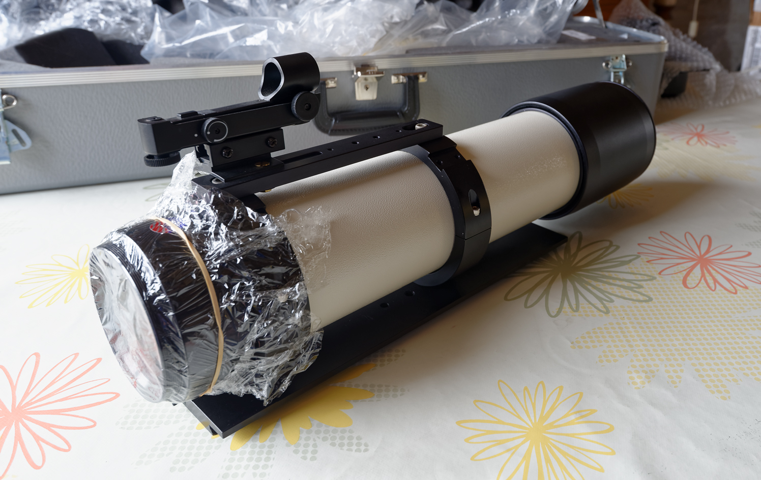

Modif PO TeleVue NP101is terminée ce samedi par la venue de Vertex pour le montage final avec les pièces faites par SkyMeca.
Démontage du PO TeleVue d'origine et montage du nouveau système avec le FLI ATLAS.
La TeleVue NP101is et son PO d'origine démontée dans l'attente de la nouvelle installation :
Le système Vertex pour le correcteur de champ TeleVue et son intégration au DO 3" SkyTrack SLIM de SkyMeca :
La nouvelle config installée avec la Moravian G4-16000 + tourelle + DO :
Vue d'ensemble avec en contrebas l'ancien PO TeleVue et l'ancienne config utilisée l'été dernier pour mes premiers essais avec la G4-16000 :
Y a plus qu'à :)
