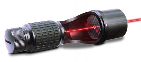

Des fois le prix est en relation avec la qualité et des fois c'est de la poudre aux yeux.
Je te déconseille vraiment de mettre plus de 100E dans l'outillage de collim, tu n'auras pas mieux que mieux.
Le laser Farpoint est borgne, tu ne peux donc pas évaluer son retour mais uniquement vérifier si le point rouge est au centre du primaire.
Associé à l'oeilleton ça te permettrait de régler uniquement le secondaire.
Pour un système plutôt cher cette limitation est intolérable.
Ne te fais pas avoir par le look pro et la jolie mallette, ça ne présente aucun intérêt et un cheshire long à 25E fera largement aussi bien.
Si tu optes pour un laser alors qu'il permette aussi de faire le primaire en restant tranquillement au cul du scope, avec le retour qui te montre en temps réel l'incidence du moindre 10e de tour de vis.
Prends toi plutôt un laser Baader, il est juste à la sortie du carton et si ça n'est pas le cas Baader te le remplacera car ils ont un SAV au top.
Sur le laser Baader on a accès à la source su laser, on peut donc vraiment affiner le réglage du primaire.
La cible n'est pas à 45° mais on y voit largement assez pour que ça fonctionne quand même.
Bref, mets 30E dans un cheshire long si tu ne cherches pas vraiment d'outil pour le primaire ou 90E dans un baader qui te permettra aussi de fire le primaire (qui sera bon au contrôle sur étoiles).
Ne vas pas dépenser plus de 100E dans un outil de collim, ce serait exagéré.
La collimateur Farpoint c'est 90% de poudre aux yeux !
