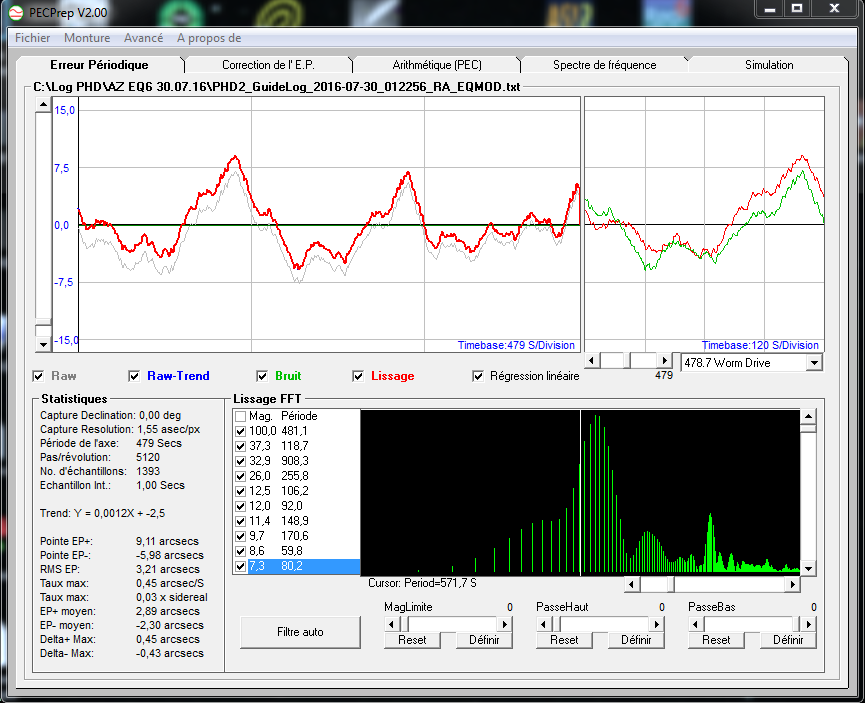

ANALYSE AD ORIGINE
ANALYSE AD : Avec optimisation du jeu vis sans fin
La monture présentait certains points dur, je les ai donc éliminer sur le pourtour complet de la couronne. Au final, 1 tout petit millimètre en bout de barre est présent ; voici ce qu'a donné la mesure :

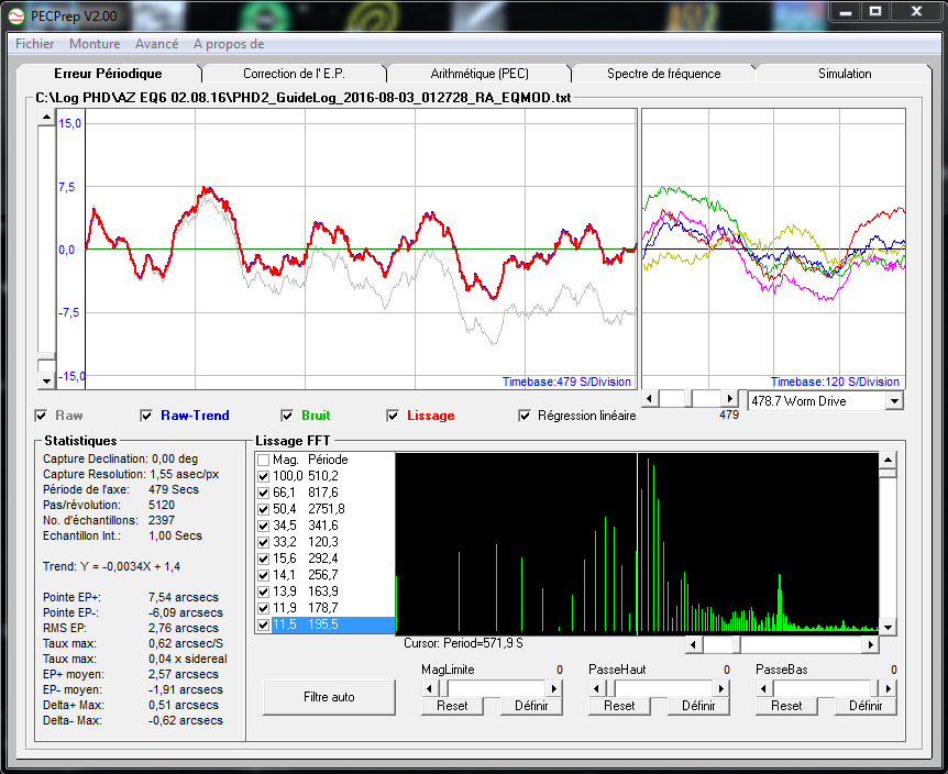

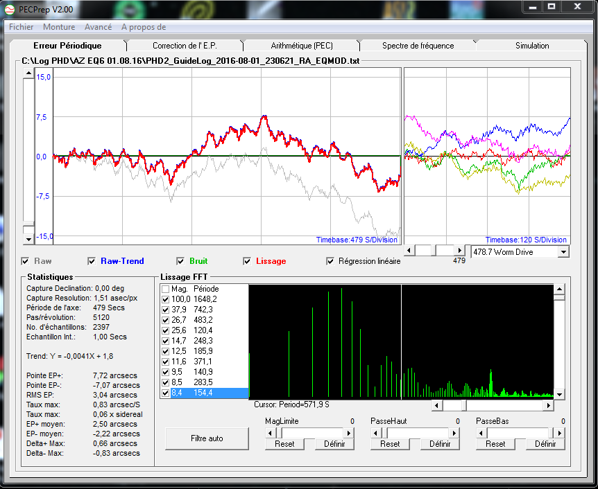

ANALYSE AD - Augmentation tension des courroies
J'ai décidé d'augmenter légèrement la tension des courroies car celles ci étaient relativement souples ; voici la mesure d'hier soir :
L'erreur est devenue un peu plus périodique, et on voit un peu plus l'EP de la VSF ; j'ai l'impression que les minis sauts rapides de la poulie moteur ont été atténuées/adoucies.
Voici une comparaison des 2 mesures, avec échelle 120s (1 tour de la poulie moteur).
Tension courroie d'origine :
Tension courroie plus importante :

Je te confirme pour la tension des courroies : quand elles ne sont pas assez tendues, ça donne des petit saut à chaque passage de dent. Il faut les tendre pas mal en fait. Pas trop non plus bien sur.
Ensuite la diminution du jeu de vis sans fin est utile aussi, ça permet d'avoir une erreur bien reproductible d'une période à l'autre. Il faut vraiment avoir le jeu le plus faible possible mais sans point dur. ça me parait bien
Reste plus qu'un point à optimiser une fois que tu as fait tout ça : l'équilibrage. à partir de l'équilibrage idéal, tu peux déplacer un contrepoids de 2cm vers l'Est, en général, ça améliore encore sur la plus par des montures. Mais pas toujours, donc à essayer est ou ouest. On ne voit la différence qu'une fois que tout le reste est bien optimisé comme tu as fait.
Si l'axe AD est relativement fluide, alourdir très légèrement à l'est est bénéfique en général. Par contre si l'axe AD est assez fréné, ça peut être le contraire et alors il faut plutôt alourdir à l'ouest pour faciliter la rotation. Mais c'est rare...
