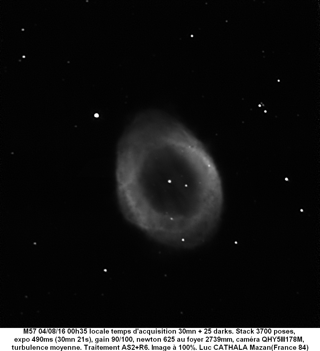

Troisième tentative sur M57 avec une exposition plus rapide 490 ms par rapport aux précédents tests.
De plus je n'ai pas utilisé le mode bin2, j'ai donc poussé le gain à 90/100. Mais il y a énormément de bruit.
La turbulence était moyenne car sur M13 les étoiles scintillaient bien.
Le gain en résolution est visible sur la triplette à droite en haut où la doublette est bien séparée.
Par contre je n'ai pas pu me servir d'AS2 pour faire le compositage il plantait chaque fois c'est R6 qui a pris le relais.
Je compte sur Christian ou d'autres pour tirer le max de cette image.
Bonne soirée.
Luc;)

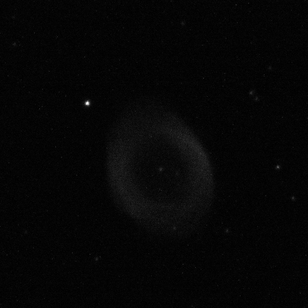

Une brute :
L'image résultante il reste du bruit dans le fond de ciel :

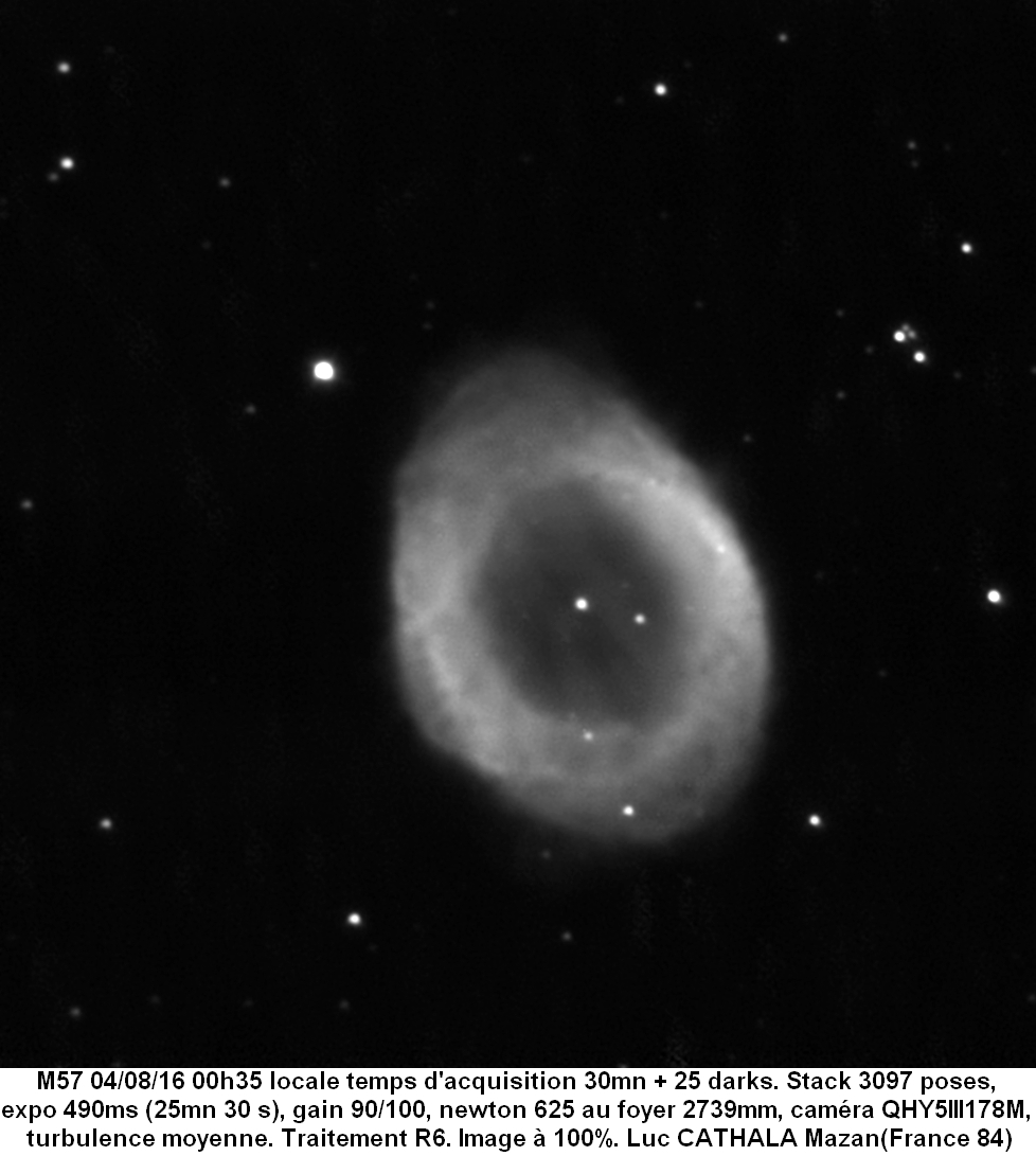

Une nouvelle version avec plus de poses, traitement AS2, plus moins de bruit et plus précise.
Bonne nuit.
Luc;)
Bravo pour cette tentative Luc
Je pense que l'on peut faire mieux (traitement et conditions d'acquisitions) ton matériel le démontre régulièrement avec tes images de notre système solaire, mais le résultat montre déjà une excellent résolution.
Le CP en pose rapide est une technique qui commence à porter ces fruits, de plus avec de tels diamètres cela donne une toute autre dimensions comparé aux images "traditionnelles" issues des capteurs classiques.
Ola camarade !
J'ai une préférence pour la seconde. Peut être un peu moins lumineuse, mais avec davantage de détails.
Bien joué :)
+1 avec kiwi 74. Les détails dans l'anneau, la petite double ; tout est bluffant. Et tu vois, la couleur ne me manque pas tant ton image est proche de ce que je vois parfois, dans un trou de turbulence, avec le SV 400, à bon grossissement.

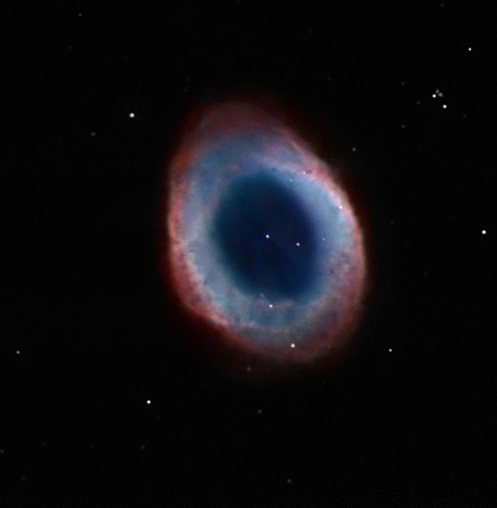

La version avec un peu de couleur, à la taille 1000 pix de coté autorisée par WA.
J'en ai profité pour mettre la taille des zétoiles cohérente d'un 625 mm :
Ooohhh, ça commence à causer sec, la deuxième versions avec plus d'images est excellente. Évidement la version couleur de Christian cartonne !

Pour être franc : tu n'arrives pas encore à la résolution obtenue par Albéric avec son 400 mm, donc oui, tu peux mieux faire.
Peut être que ta cam est différente de la sienne (je m'y perds un peu avec toutes ces cam planétaires aux références un peu compliquées ;)), ou c'est l'approche qui est différente. Je sais qu'Albéric pratiquais un tri des brutes .... travail fastidieux... Mais c'est tout un smilblique que de rechercher des images fines et résolues aux petits échantillonnages.

Edit : j'ai passé ta NP sous Iris qui fait des miracles.
Tout compte fait tu es proche de l'image d'Albéric.

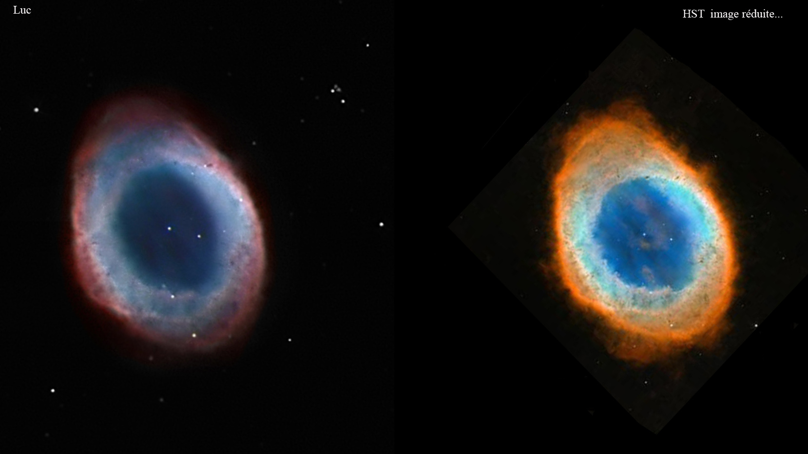

Voici la comparaison avec le HST, on voit bien les petits spots sombres détectés uniquement en présence d'une bonne résolution :
Note : les nuages dans le centre de la neb sont surtout révélés en Ha, donc quasi invisibles sur ta version.

Il a surtout plus d'une heure de pose en plus 99 mn contre 30 ce qui lui donne bien plus de signal. L'autonomie de la plateforme est de 1h20 mais j'aurai craqué avant d'arriver au bout car à ce grossissement je dois faire des petites corrections en permanence.:be:
En tout cas merci bien pour le travail que tu as fait.
Bonne journée.
Luc;)
