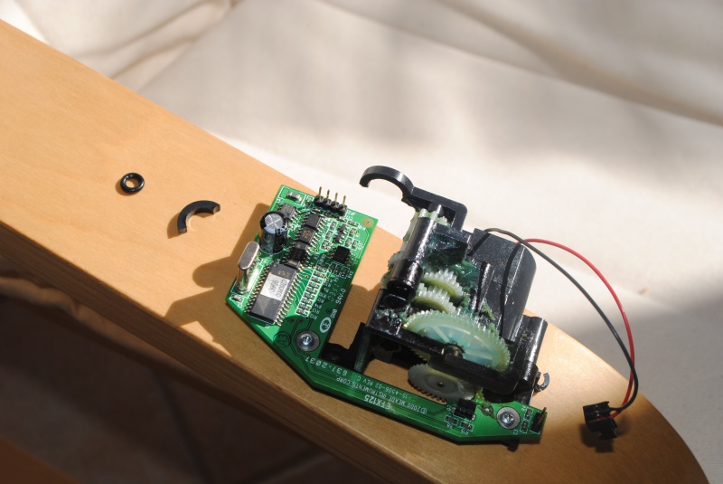

Apparemment c'est cette pièce qui est cassée : 304721DSC0614.jpg
Je me demande si ça va être possible de la réparer sachant qu'il va encore falloir enlever le bras mécanique qui traverse cet anneau pour pouvoir repositionner les rouages dans le télescope.
En plus il y a deux pas de vis qui sont aussi cassés.
Je crains de devoir racheter la pièce entière... Combien ça coûte à votre avis ?
Je suis arrivé à réparer plus ou moins la pièce avec de la colle mais je ne sais pas du tout comment retirer le rouage blanc qui doit passer à travers l'anneau ! mini_990400DSC0615.jpg
(pointé avec un tournevis sur cette photo)
Des idées ?

Oui je connais ce site. Merci pour vos conseils mais c'est un peu dommage si je ne peux pas l'utiliser en équatorial... enfin je vais y réfléchir, ou alors adapter le tube sur une autre monture si je n'y arrive pas.
Super, merci ! J'espère juste trouver un moyen de retirer le disque noir que l'on voit sur la photo où il y a le tournevis, pour pouvoir refixer l'axe central.
