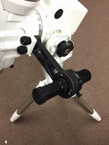

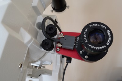

Ouaip, déjà fait ce réglage avec ça...
et maintenant j'utilise ceci...
Mais le problème coté Stellarium reste le même aussi bien avec le viseur polaire traditionnel que le PoleMaster...
Mon questionnement est plus sur l'utilisation des coordonnées GPS sur EQMOD et Stellarium, sur le setting de l'heure à utiliser et sur les paramètres potentiellement communs entre EQMOD et Stellarium...
