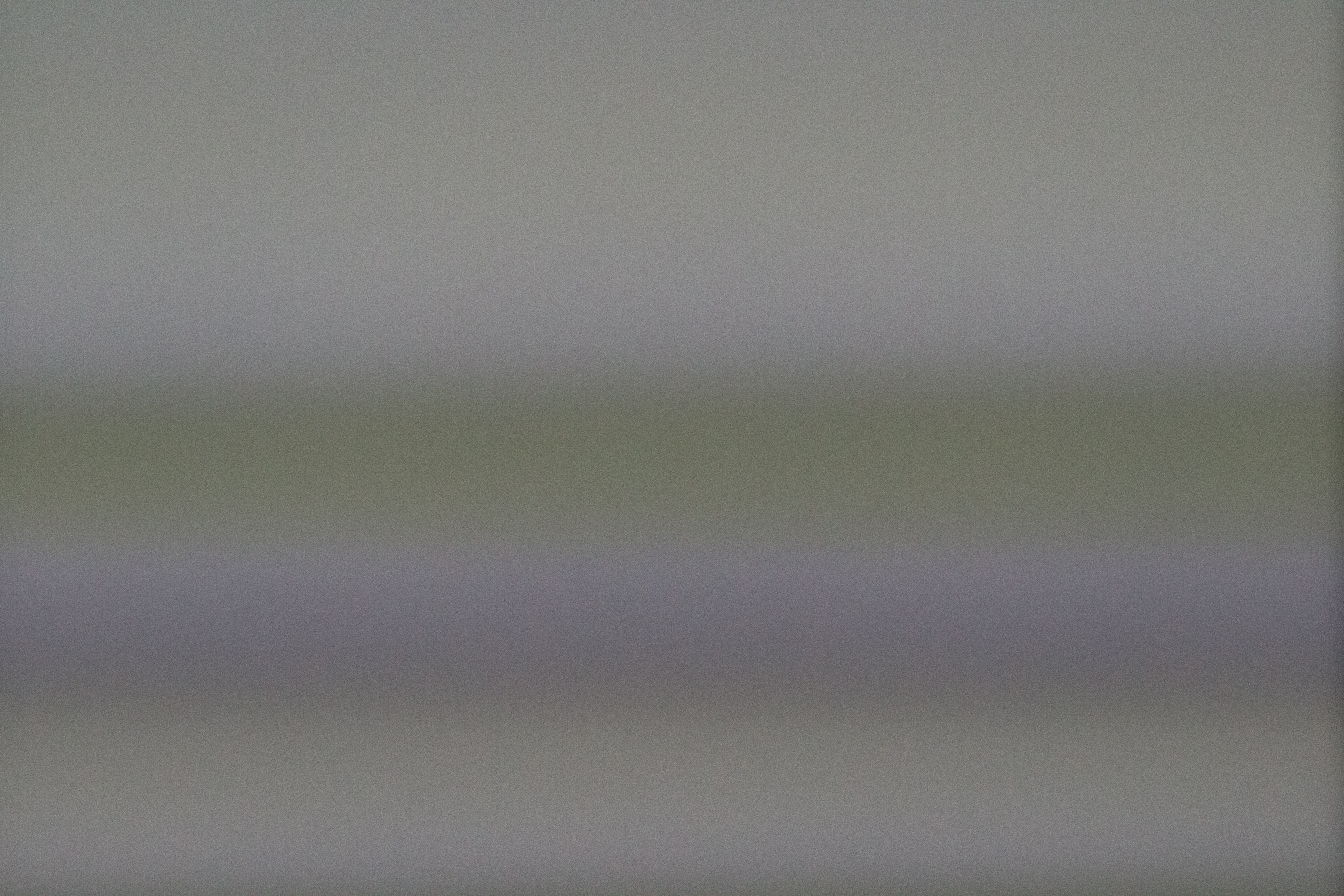

Salut ! J'ai acheté un écran à flats 160mm sur Pierro pour régler une bonne fois pour toutes mes problèmes de flats foireux, et 120€ plus tard, je me retrouve avec des flats qui ressemblent à ça :

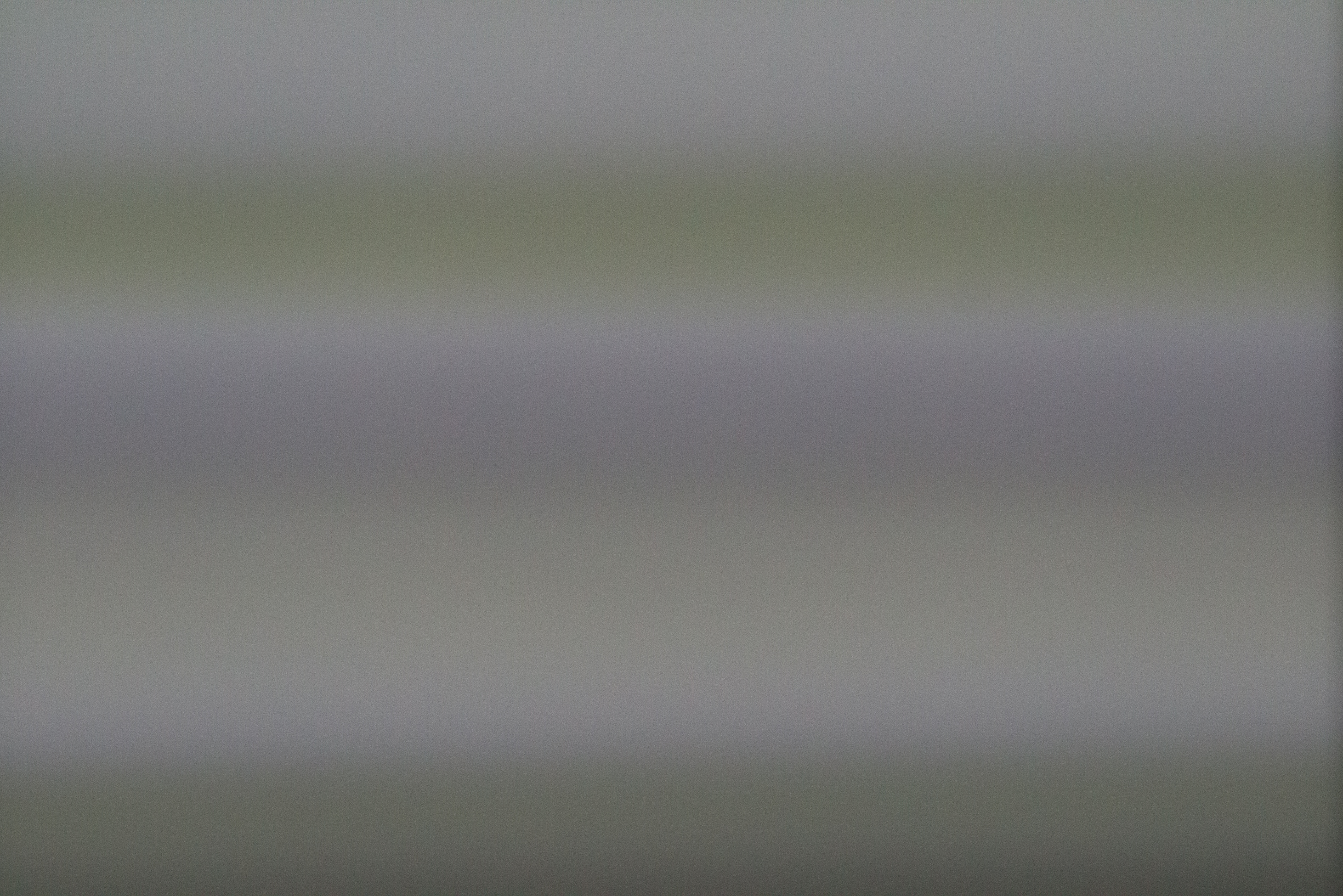

Je vous en ai mis deux au hasard, mais ils ressemblent tous à ça.
Je vous donne toute les précisions :
Eos M à 3200 iso, 1/800e sur 80ED à f5.6, l'écran était branché à l'aide des accessoires d'origine vendus avec, sur mon alim qui est un booster de voiture (new avanty, en vente chez casto, pas trop cher, compact, 17 Ah, fait très bien le boulot BTW ! ;) )
Je ne sais pas si le problème vient justement de l'alim, ou alors d'un temps de pose trop court.
Dans le premier cas, je ferais des essais sur l'allume cigare de la voiture, mais vu qu'elle est prévue pour fournir jusqu'à 300W, ce serait étonnant... dans le second, je testerai à 100 iso, mais puis-je utiliser des flats avec un gain différent de celui des pdv ? Cela ne pose pas un problème de dynamique ?
Si vous avez des pistes, ça m'aiderai... J'en ai marre de bricoler avec le retrait du gradient, et d'être à la merci de la moindre poussière... :cry::cry::cry:
1/800ème -> temps de pose beaucoup trop court.
Monte à 1/20ème ou plus suivant le résultat. 1s serait mieux.

Le problème est que l’alimentation a une composante alternative à environ 50 Hz
Test fait avec une photodiode et un oscilloscope
Il faut don poser avec un temps supérieur a 200 ms
De plus cet écran a un rendement variable avec la température
Si l’on pose la main pour le chauffer on retrouve l’image de la main sur le flat
