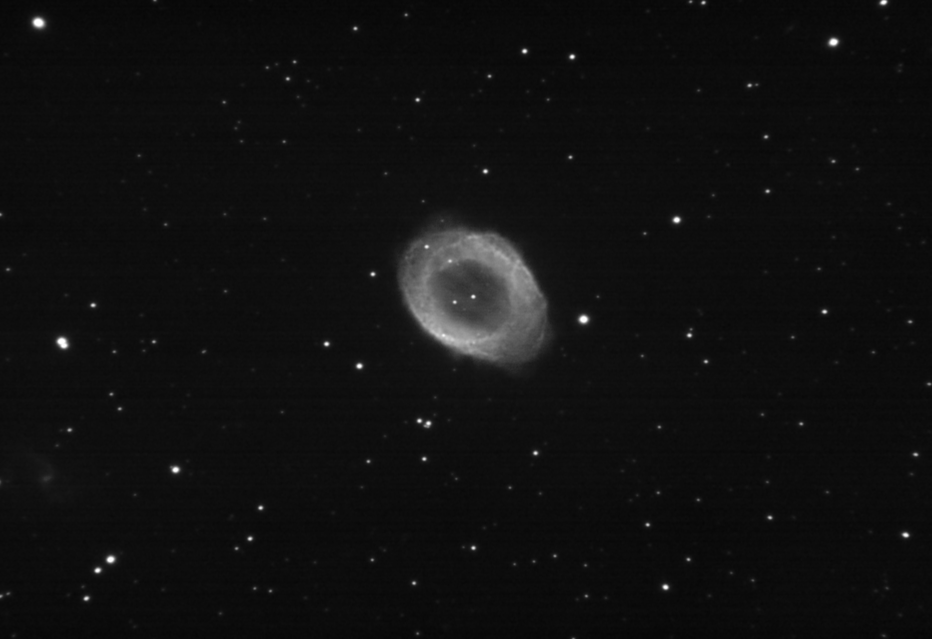

Après l'impressionnante M57 de l'ami Luc, je vous propose ma M57 nouvelle mouture. ;)
En 2 versions :
- version grand champ avec la QHY174 M refroidie au foyer du 300 et des poses unitaires
de 5 secondes le 6 Juillet dernier. J'ai injecté l'image HR courte pose avec le 400 pour
mieux détailler la nébuleuse. On commence à distinguer l'enveloppe externe plus quelques
petites galaxies dans le fond.
- version 'portrait', la version HR. C'est en fait un mélange de neuf et de vieux, de
l'ancienne image couleur postée il y a un an avec l'ASI 224 plus une injection d'une
nouvelle série de brutes avec la QHY5III 174 M le 10 juillet dernier. Les deux séries avec
le télescope de 400 mm.
Pour travailler à F/D 9 avec la QHYCCD et ne pas dépasser 400 millisecondes de pose,
j'ai poussé le gain à 85%. Et ça commence à faire beaucoup, la nébuleuse n'apparait que
très faiblement sur les brutes et le 'banding' du capteur est très présent ! Je n'ai pas
gagné en résolution malheureusement (nuit trop pourrave) mais l'image finale est plus
lisse et je l'ai grandie à 150% par rapport aux anciennes brutes.

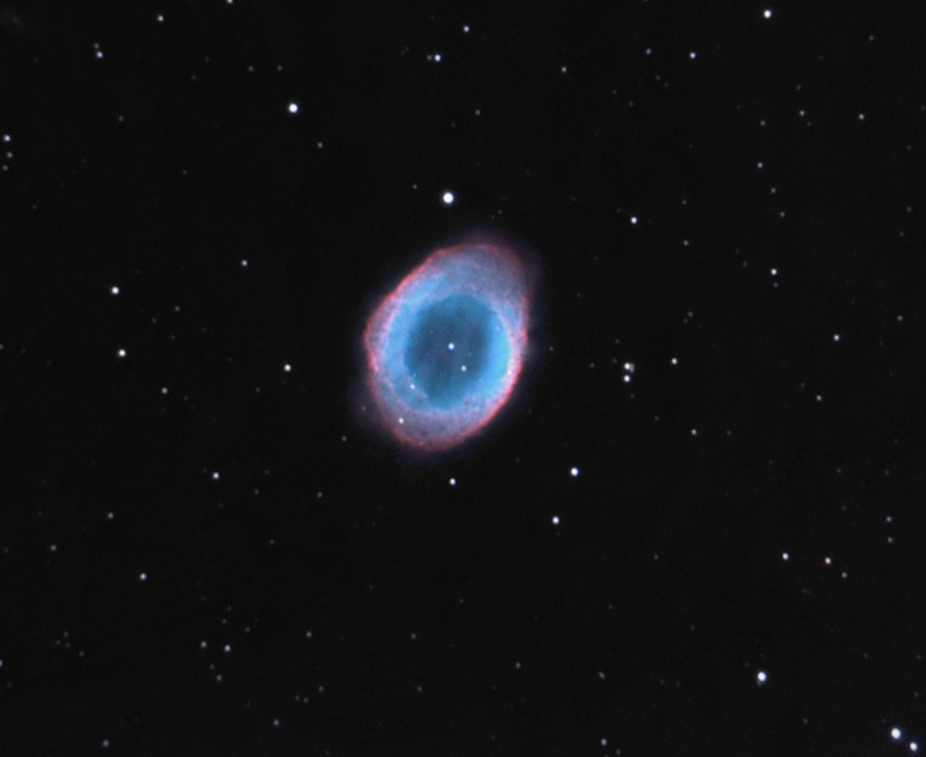

Ancienne M 57 :
http://www.webastro.net/forum/showthread.php?t=130189

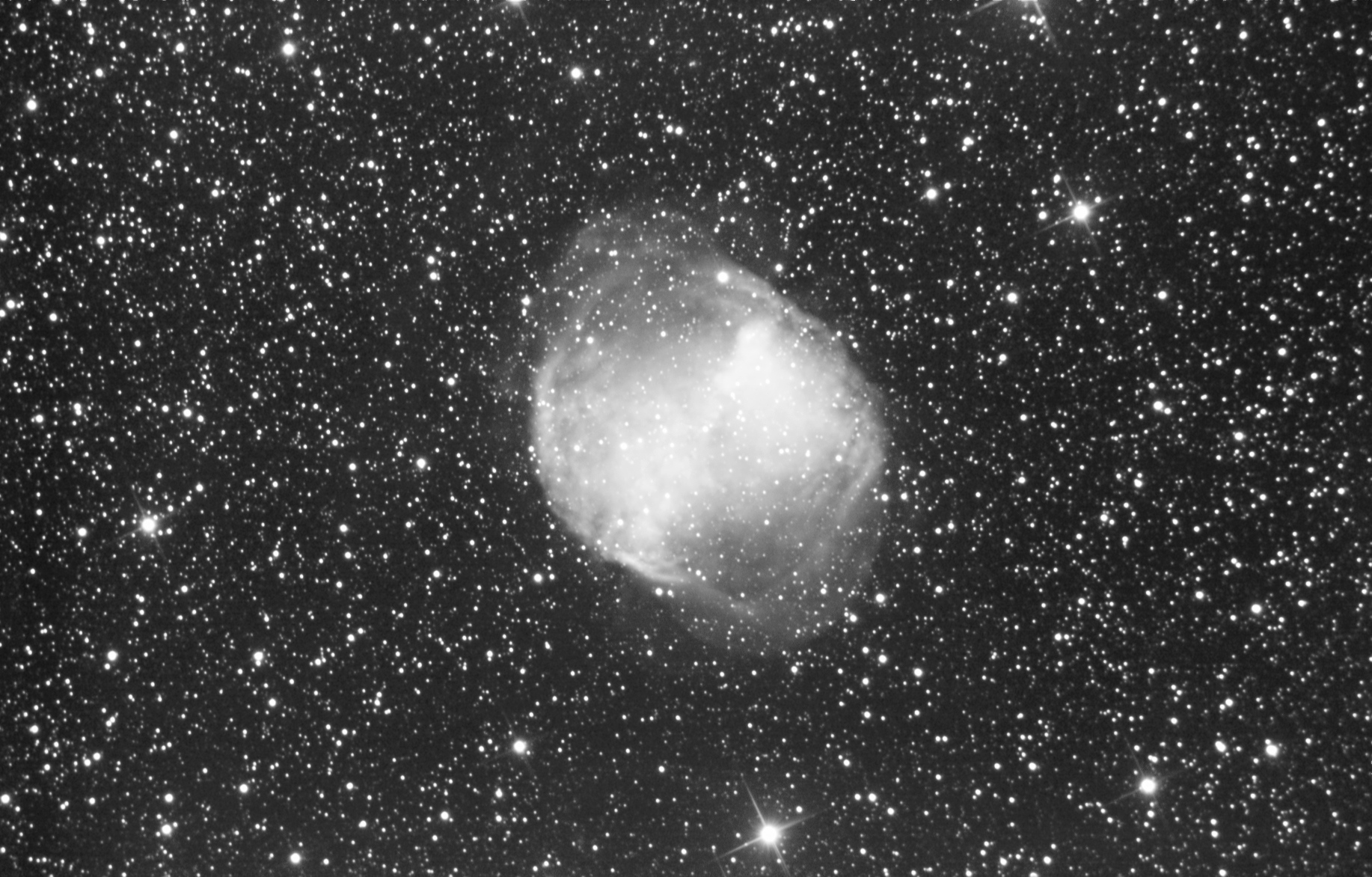

J'ai aussi repris le traitement de ma M27 qui en effet manquait vraiment de punch,
dynamique trop limitée. Ce nouveau traiment révèle un fourmillement insoupçonné d'étoiles
dans le fond de ciel et des extensions supplémentaires de la nébuleuse. Manque maintenant
la couleur...
Ancienne M27 pour comparer :
http://www.webastro.net/forum/showthread.php?t=140135&highlight=m27

SETUP :
1- M57 grand champ :
QHY174 M (refroidie à -15°C) au foyer du 300 F/D 5.3 Orion Optics sur EQ-6
Pas de filtre.
Gain = 80%.
587 poses de 5 secondes + 129 poses de 8 secondes.102 darks.
Tri manuel des brutes.
Registration sous Registax 5.0
Traitement sous Iris/Photoshop. Finitions sous Photoshop.
Image à 120%.
2- M57 HR - image monochrome supplémentaire :
QHY5III 174 M (non refroidie) + Newton 400 F/D 4.5 sur LXD 750.
Barlow 2x. Pas de filtre.
13463 poses de 400 millisecondes + 2420 darks
Gain = 85%.
Tri manuel des images brutes.
Image à 100%.
Albéric

Pour les lignes de la deuxième il me semble que AS2 à justement une fonction pour les réduire dans le quatrième menu.

La résolution dans M57 est juste hallucinante!!!! Bravo Albéric,
Reste juste a régler du micro détails au niveau traitement, fond de ciel que tu as dû travailler a part et certaines zetoiles qui vrillent un peu,mais c'est pour chipoter et toucher au parfait ;)
Aller , manque plus que la corolle en Ha et après c'est fini :)
Et M27 n'est pas en reste!!

La première version grand champ est magnifique avec la galaxie à coté et en plus on devine l'enveloppe autour de M57 :-)
M27 est bien exposée, il ne lui manque plus que la couleur :-)
Problème, AS2 est très limité pour aligner les images. C'est une catastrophe tant qu'on ne lui donne
pas des planètes brillantes à aligner.
Reste juste a régler du micro détails au niveau traitement, fond de ciel que tu as du travailler a part et certaines zetoiles qui vrillent un peu,mais c'est pour chipoter et toucher au parfait ;)
Oui il faudrait reprendre les brutes et refaire le traitement correctement. Mais les brutes, je ne les ai plus !:confused:

Très impressionné par ce qui sort de la corolle de M27 sur le grand champ.

Après, j'ai quand même l'impression que niveau détails c'est très légèrement en dessous de celle à l'asi224 de l'année dernière. Enfin je me trompe peut être.
Dans tous les cas, c'est très beau ! Bravo !

Bon boulot et bravo pour la pugnacité, la petite galaxie IC est bien visible, à elle seule c'est tout un défit !
