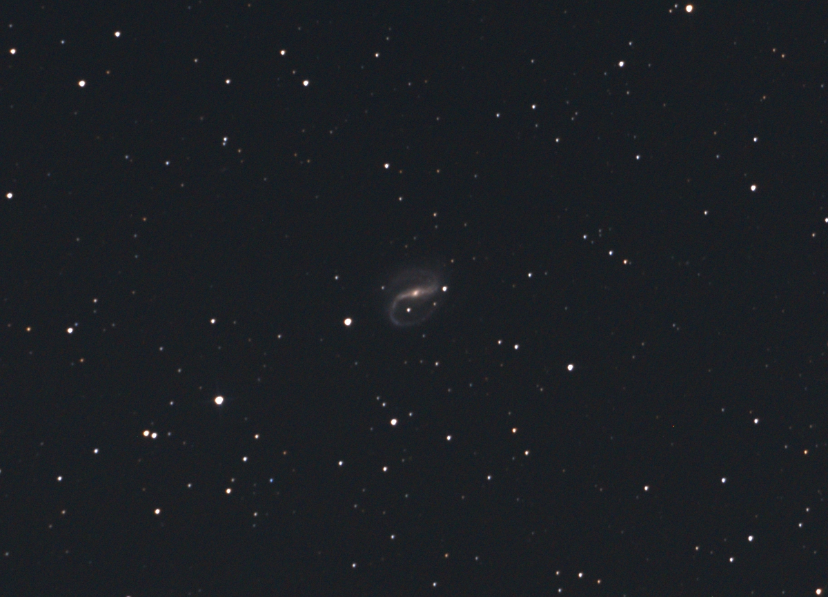

Première cible, que je convoitais depuis longtemps, NGC 6946 en 10 * 4min , prétraitement avec IRIS (dark, offsets, flats) :
Pas mal de débogage à faire, réglage du Crayford, distance du correcteur de coma, guidage :b:

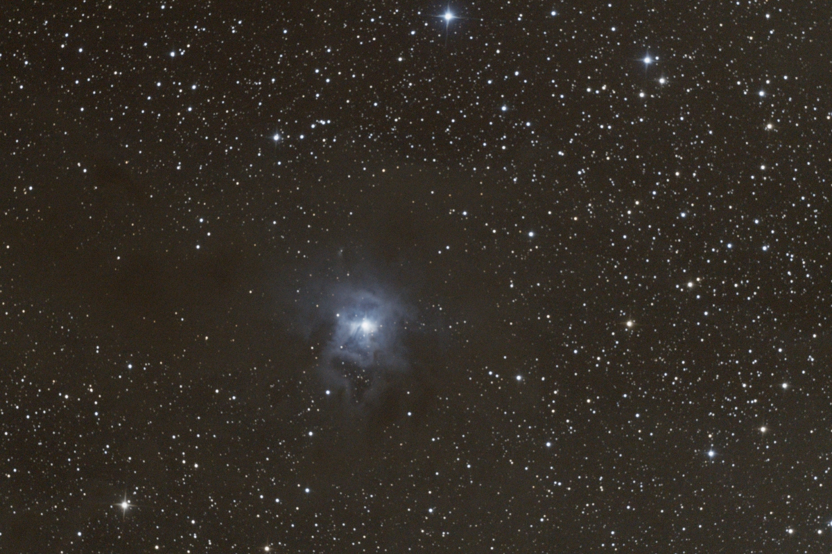

Enfin pour la dernière nuit dégagée, NGC 7023, la nébuleuse de l'IRIS en 8* 4 min (problèmes de guidage, j'y reviendrais). Le manque de pose se fait sentir pour faire ressortir les nébuleuses sombres :confused: :
Par contre la distance capteur - correcteur semble OK maintenant (très léger recadrage) :)
