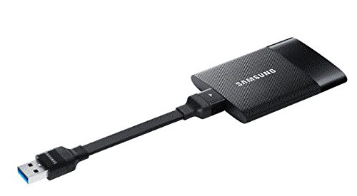

Ça tombe bien j'ai également une 178M ! Que ce soit avec une 174M ou 178M c'est à dire avec un capteur relativement conséquent, les disques externes sont complètement inopérants, et oui, les débits s'effondrent , j'ai cherché toutes sortes de solutions. Finalement j'ai opté pour un gros SSD Samsung 1 TO qui est venu remplacer mon HDD poussif, Samsung parce que les débits sont très bons en écriture comme en lecture (mais attention, pas s'il est employé dans un boitier externe), là on est entre 480 et 512 mO/sec en écriture, on ne peut rêver mieux. Par contre pour mes vidéos planétaires, solaires, lunaires, je remplis vite le disque, surtout avec la 178M. N'ayant pas d'autre emplacement dans mon PC portable, j'ai trouvé un disque dur externe très véloce, il me permet de vider une partie de mon disque principale assez rapidement, c'est un très bon compromis ! Avec un HDD classique la durée de transfert était réellement trop longue !
Voici le disque d'appoint en question : https://images-na.ssl-images-amazon.com/images/I/31UlXpVzgRL.jpg
https://images-na.ssl-images-amazon.com/images/I/41ktnSCNJiL._SL256_.jpg
