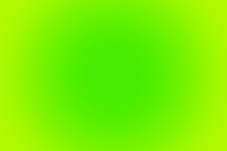

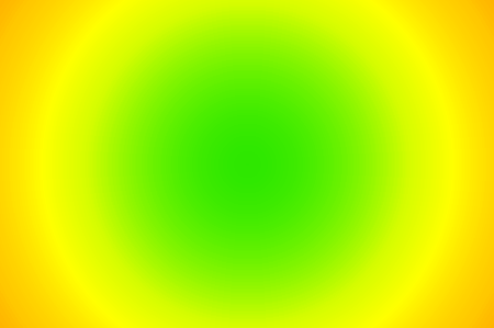

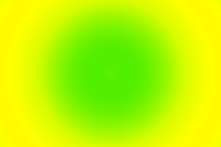

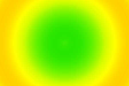

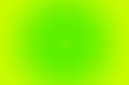

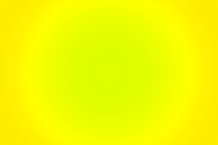

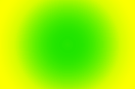

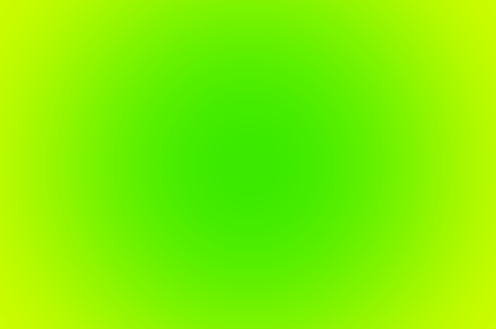

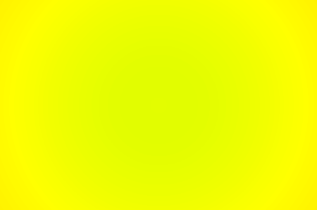

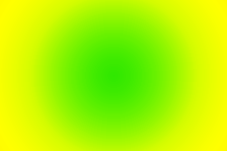

La plupart des télé-objectifs ont un piqué en bord de champ optimisé pour une seule focale et diaph. Sur le site DxOMark, tu peux voir que ton objectif délivre les meilleures images pour "Best at f=20mm & f/2.8" : mais c'est le score global.
Pour le piqué, on voit dans les mesures, rubrique "Sharpness" que c'est vers 24 mm entre f/5.6 et f/8 que les bords sont les plus nets :
Voici la carte à 24 mm f/4 :
A 24 mm f/5.6 :
A 24 mm f/8 :
A 24 mm f/11 :
A 24 mm f/22 :
