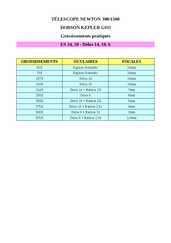

Puisque tu parlais de l'étagement des grossissements, j'en profite pour donner ce que j'obtenais avec mon GSO 300 :
Voilà ceux que j'utilise :
ES24 - 75 x - G min (pupille sortie 5,3 mm)
ES14 - 128 x - l'oculaire à tout faire, le plus polyvalent
ES8.8 - 204 x - pour grossir un peu et chercher les détails sur les objets
ES6.7 - 269 x - pour grossir assez fort et voir les détails fins et/ou les petits objets
ES14+barlow3 - 386 x - grossissement résolvant : G ~ D pour grossir beaucoup (planètes les soirs corrects, et cratères lunaires)
ES8.8+barlow3 - 614 x - pour grossir très fort les planètes et cratères lunaires les très bons soirs
ES6.7+barlow3 - 806 x - G max = 2xD - pour collimation sur étoile, testé en planétaire et lunaire sans grand succès, c'est pas beau.
En ciel profond, la barlow ne sert quasi jamais. je ne l'utilise qu'en planétaire et lunaire.
En gros l'idée est d'avoir toute la gamme de G min à G max, à peu près régulièrement étagée, sans investir dans des oculaires de petite focale qui servent peu, d'où la barlow qui remplace les 3 plus petits.
Ca fait déjà 4 oculaires + une barlow, si on ajoute à ça un filtre (UHC ou OIII), ca fait déjà un budget conséquent.
Pratique ce tableau, merci. Je commence à bien saisir où s'articule le composant "gout perso" subjectif dans le choix des oculaires et comment tourner autour de grandes lignes directrices (par exemple 3 oculaires pour 24,14,8.8 etc) en fonction d'elle. Tu dirais que 6.7 à la place du 8.8 serait une erreur sinon? Ca reste réservé à de rares cieux par rapport au 8.8?
Déjà, je vois que j'ai plutôt bien fait d'orienter mon choix vers ces ES 82°. Je pourrais sans doute jouer sur les prix de tel ou tel en prenant un 68 ou 70° ici ou là etc. Maintenant, je vais pas vous le cacher, il y a une sorte de composante "sentimentale" dans ce choix d'oculaires à base de 82°. Ca vient que lors de cette dernière nuit des étoiles, j'ai pu poser rapidement mon regard dans un Meade 5000 UWA 14mm 82°, donc à fortiori très proche des ES, sur un schmidt-cassegrain en 200mm semble-t-il (à vue de nez), le tout braqué sur ce que je pense être M3. Quelle claque je me suis pris! :b:
Sinon, c'était plössl de base sur le nadirus 300mm braqué sur une étoile double, donc j'ai moins pu apprécier ce que donne un bon oculaire à grand champ apparent sur un dobson 300. La claque n'était pas autant là, malgré en revanche que j'ai trouvé juste génial le fait de pouvoir quand même observer un système binaire d'étoiles avec un télescope!
Mais c'est clair, je veux retrouver les sensations et cette claque du 82° de qualité. Et puisque le budget est relativement là, faut se faire plaisir :) Vaut mieux retirer un caillou et l'acheter quelques mois plus tard mais en étant en tout ES 82, que composer avec moins bien. La patience est parait-il aussi une des vertus de l'astram :be:
