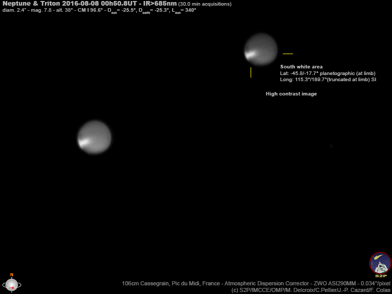

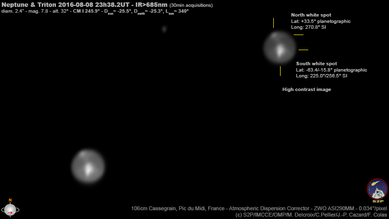

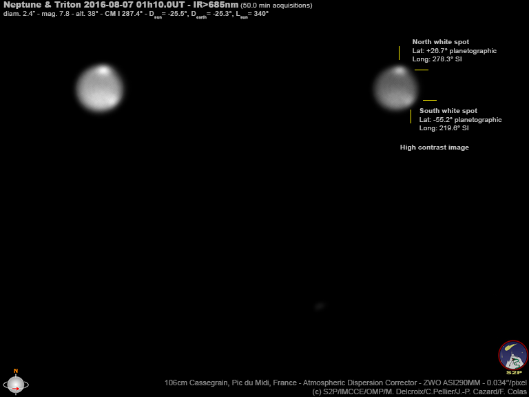

Donc Neptune la première nuit, la mission est déjà remplie, les 2 spots déjà détectés par le Calar Alto sont là. Je publierai des éphémérides dans les prochains jours, le plus brillant au Nord a déjà été imagé par quelques amateurs.

Ils sont dû à quoi ces spots brillants : Tempêtes ? Bandes de nuages plus clairs ? Autres ?

Vincent sur Neptune il s’agit plutôt de zones nuageuses très brillantes

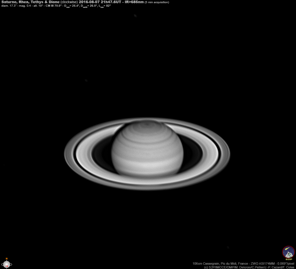

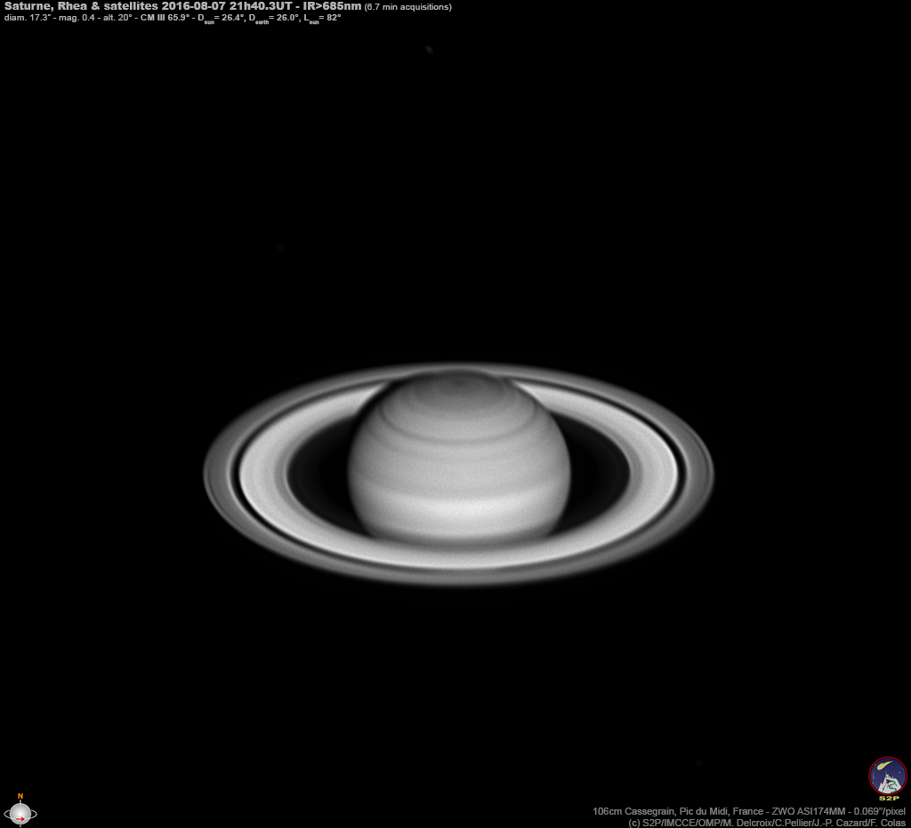

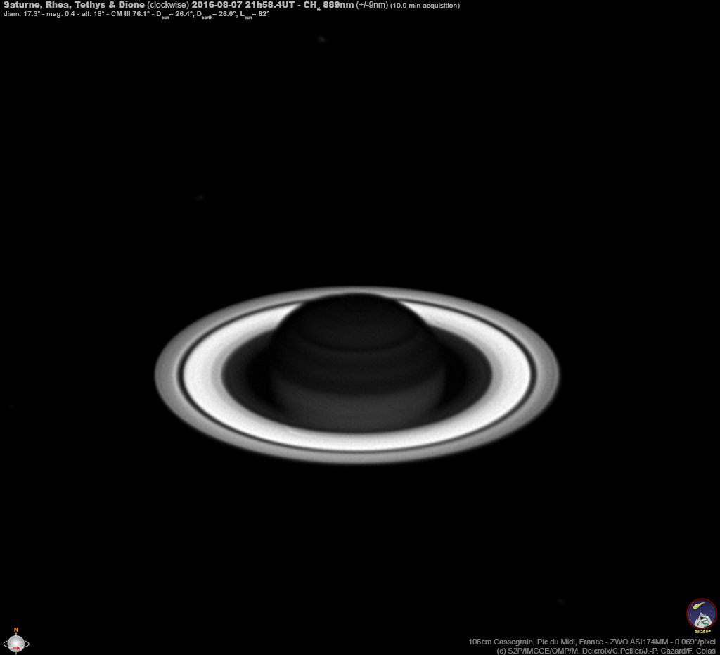

Aller, avant de redescendre le traitement de la 1ère session de Saturne (sans doute la meilleure ?), avec si vous regardez des petites irrégularités dans les bandes en infra rouge:
... et une méthane fantomatique ;) :

Magnifique Saturne, les bandes ne sont en effet pas lisses en IR.

Ah voilà une belle Neptune avec du détail ! :)
Saturne est sympa mais c'est Jean-Luc Dauvergne qui a vraiment cassé la baraque au T1m. Sans oublier la Mars tout aussi dantesque.

Une petite animation de Neptune du 1er soir sur 40 min, pour voir une jolie rotation des zones brillantes:

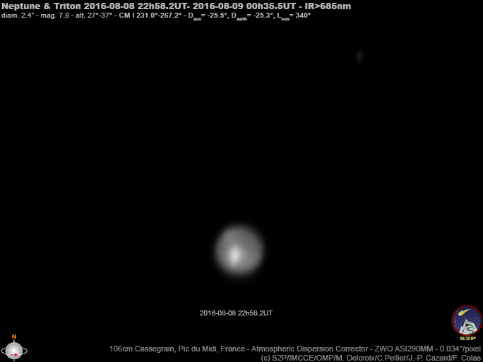

Allez, on continue avec la deuxième session d'observation de Neptune. Pour faire synthétique, l'observation la plus tardive qui montre le maximum d'une zone brillante se levant:
et une animation winjupos du lever de cette zone sur presque une heure:
Vu la latitude, il s'agit d'une *troisième* zone brillante sur Neptune détectée donc ... smile.gif
J'ai encore une dernière session de la dernière nuit, avec deux zones brillantes détectées sur les brutes, pas encore traitée. A voir si elles correspondent à une de ces 1ères zones pour pouvoir calculer leurs passages.

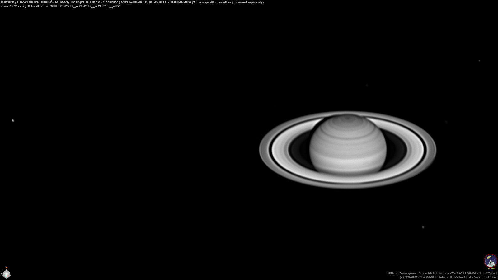

en regardant Saturne , elle est quand même super détaillée au niveau du pole ...

Allez a priori on termine a priori par mes dernières images de la mission, avec l'objet sur lequel nous avons eu les meilleurs résultats, Neptune ...

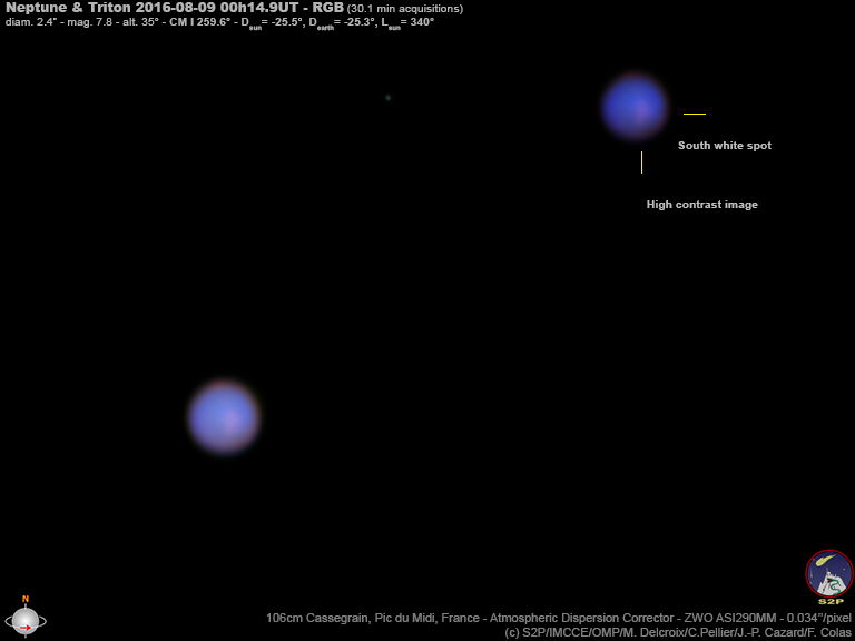

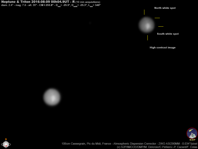

Donc sur la troisème nuit, un petit spot dans l'hémisphère Nord, et un énorme spot extrêmement éténdu en latitude dans l'hémisphère Sud:
Une animation *réelle* du passage de ces spots. Par réélle je veux dire que chaque image vient d'acquisitions différentes (je précise, il vaut mieux de nos jours où même sur l'APOD on voit des tricheries patentes de pauvres personnes en mal de célébrité plutôt que de vérité):

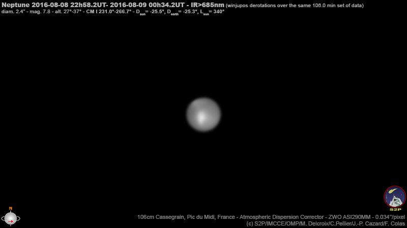

Une animation beaucoup plus fine, faite par dérotation de l'ensemble des données de la nuit (donc chaque image est composée des même données, vues sous un angle différent) :
Une version RVB, leq spots brillants sont carrément visibles dans le rouge !

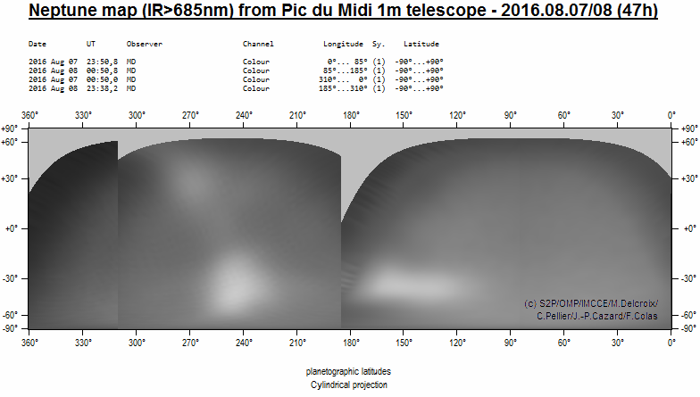

Et enfin un planisphère Neptunien sur 2 jours, une première pour moi :) , où l'on voit trois spots majeurs:
