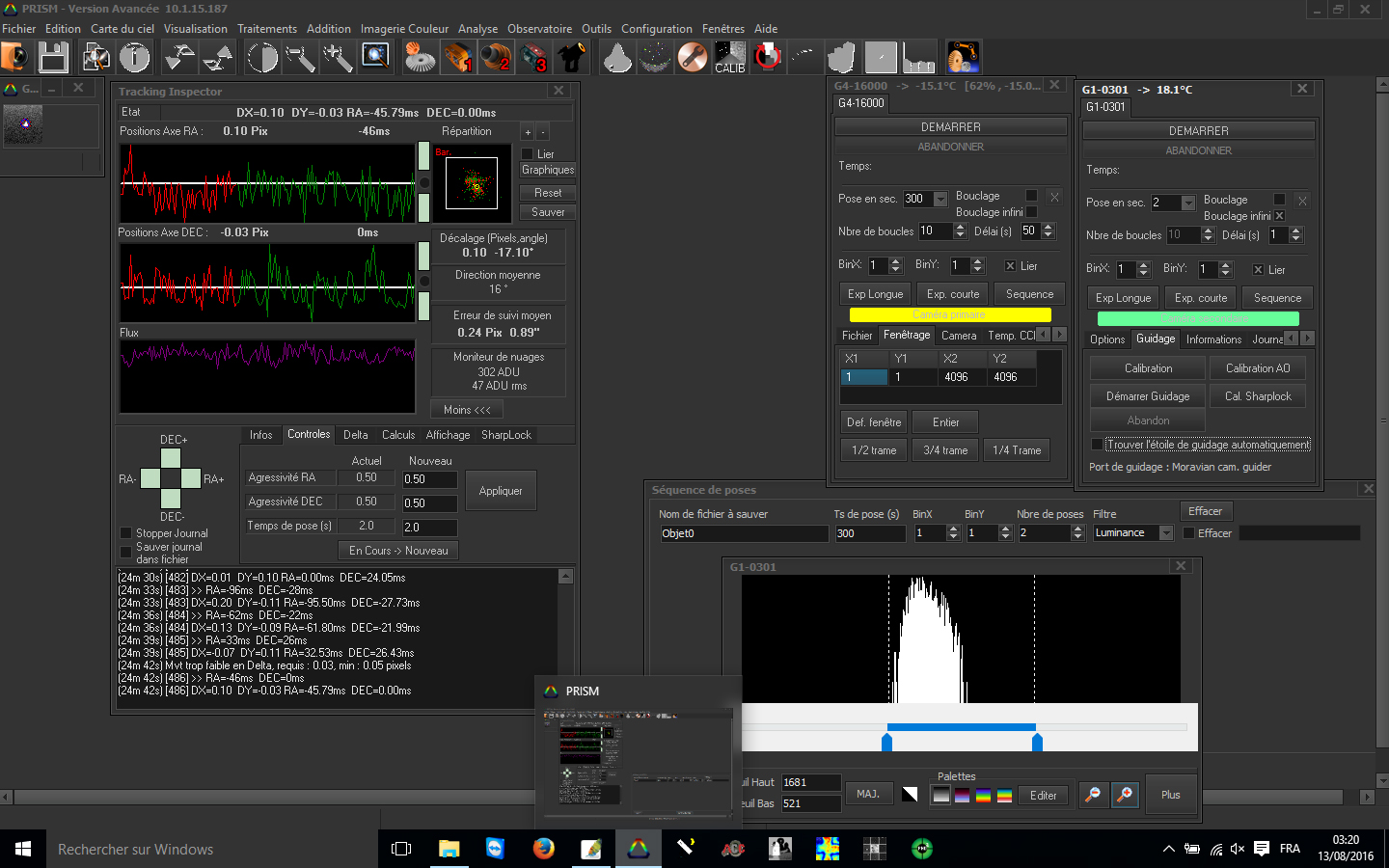

Voici un petit topo des problèmes que je rencontre actuellement avec PRISM 10.
J'ai prévenu Cyril Cavadore, mais en attendant qu'il se penche sur le sujet (il est en attente de réception de matos en provenance de Moravian), si certains ont des pistes ou possèdent du Moravian et ont l'expérience de son utilisation sous PRISM 10, je suis preneur.
Alors voilà :
Nouvel essai vendredi soir avec PRISM 10 en début de soirée.
Matos utilisé :
Monture Losmandy HGM TITAN Gemini 1 L4
Moravian G4-16000 (Imageur)
Moravian G1-301 (Guideur)
TeleVue NP101is à 540mm + Large Field Corrector TeleVue
G4-16000 en pilotage intégrée PRISM, pour avoir le pilotage de la tourelle Moravian car en ASCOM sous PRISM y a aussi quelque chose qui cloche et ce même en paramétrant la tourelle individuellement avec son driver ASCOM dédié.
et G1-301 en ASCOM car en pilotage intégré PRISM la calibration plante irrémédiablement. Calibration réussit c'est OK. Et même bien, la boucle affichée du résultat de la calibration est presque refermée.
Une fois le guidage lancé, avec un temps de pose de 2sec, pendant 10sec c'est bon, le cycle de corrections est normal, puis après c'est l'affolement général. Ça me balance l'étoile à +/-16pix et c'est monté à 21pix d'erreur. Puis PRISM ne rattrape plus rien et me marque "pas de mouvements de rattrapage ".
J'ai un "autoguider error" (Doc Losmandy :This message indicates that Gemini received contradictory signals RA+ and RA- or DEC+ and DEC- at the same time) qui s'affiche par intermittences sur la raquette du Losmandy Gemini 1 et je suis obligé de remettre la raquette en mode Visual car ça plante le mode guidage "Photo" et ça continue de faire dériver l'étoile.
J'ai donc fermé PRISM et suis passé sous MaxIm DL 5. Mêmes paramètres, même type de connexion.
Je calibre c'est OK et je lance le guidage. Sur une pose de 900sec des courbes quasi plates et une erreur max de temps à autre de 0.27pix sur Delta et Alpha. Ca fonctionne Impecc.
Donc y a vraiment un gros loup quelque part, c'est pas possible ! Ca fait chier car y a que ça qui ne fonctionne pas tout le reste est OK. :bang:
Toujours pas d'avancée, j'en suis au même point.
A+++++++++++
Florent

Ca y est problème réglé !
Cyril Cavadore m'a fait parvenir une mise à jour à tester avant de la balancer pour tout le monde.
Il y avait un gros bug. Les relais pour l'autoguidage n'avait pas été activés dans le code de programmation de PRISM. Cyril a reconnu cet oubli et l'a corrigé.
Après plusieurs échanges et un topo de ma nuit d'essai de vendredi, d'autres modifs sont en cours.
En ce qui me concerne, avec le correctif tout a fonctionné :
Et j'ai pu finir de régler mon tilt avec la G4-16000 sur la TeleVue :
http://imagizer.imageshack.us/a/img922/6514/tSmpud.jpg
Bref, vendredi soir une très bonne soirée pour la suite des évènements.
A+++++++++++
Florent :)

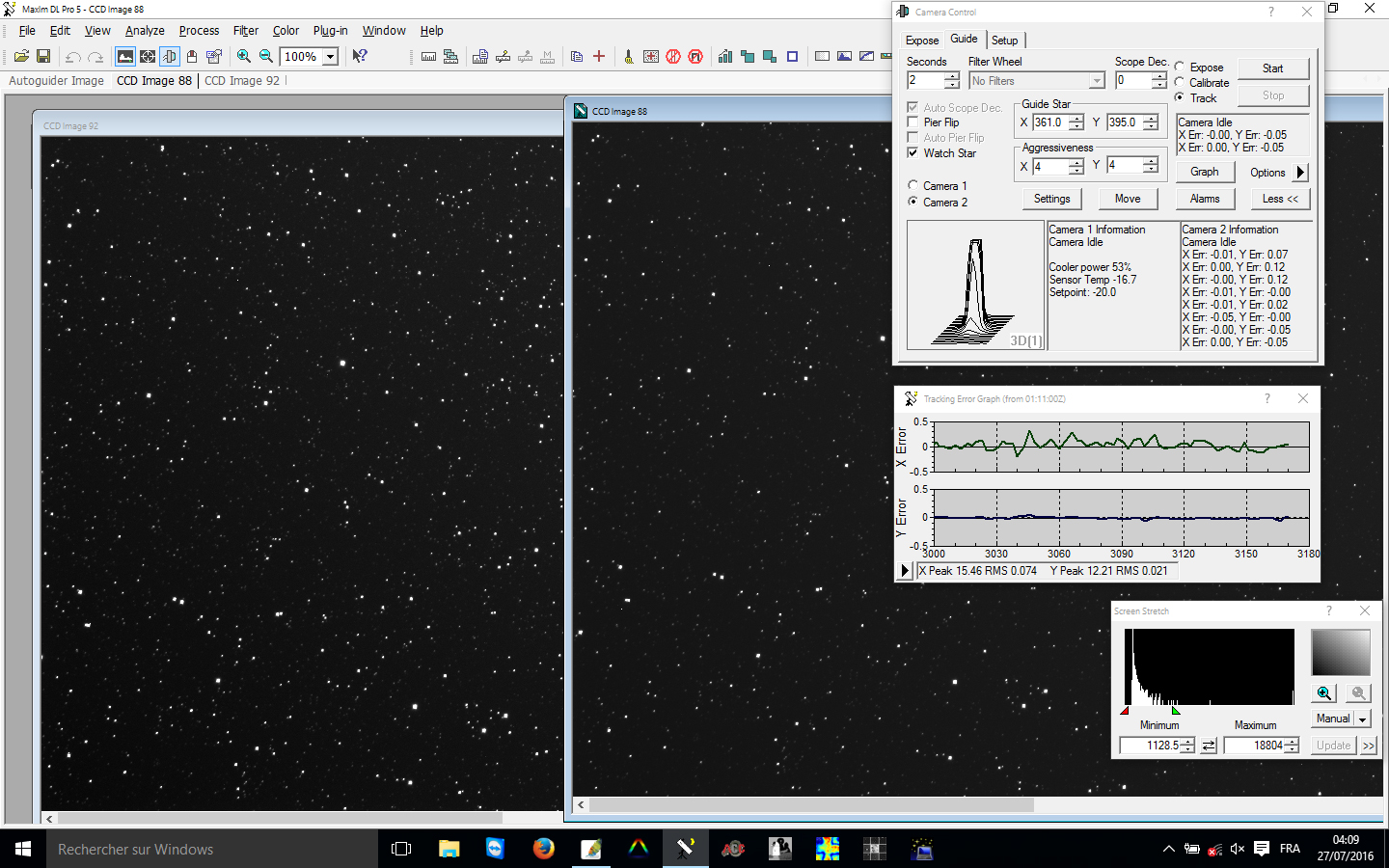

bonjour florent
content pour toi que tu est pu régler ton problème
j'ai une petite question concernant MaximDL
j'autoguide avec et après avoir rentrer les bon paramètre (je pense) j'ai toujours un problème de guidage a rien n’y comprendre
la monture est une EM.200 Temma2jr
je guide avec une 314l+ sur une lunette de 400 de focale en binX2
caméra bien orienté nord/sud
dark fait au démarage comme il me le demande
un apprentissage de 40sec par axe qui fonctionne bien (à voir)
calculé le min/move max/move (je pense) pour mon setup de guidage
une agressivité de 4 voir 5
une foie lancé et après un moment j'ai bien un RMS de 0.90 en X et 0.110 en Y ou vis versa et jamais au dessus de 150 sur les deux axes
mai par contre toute mes étoiles sont bougé au dessus de 300 sec ??????
aurai tu une solution ?
car la je bloque et n'y comprend plus rien
merci par avance
amicalement
jerome

Petite question, tu fais du guidage en // ?
A++++++
Florent

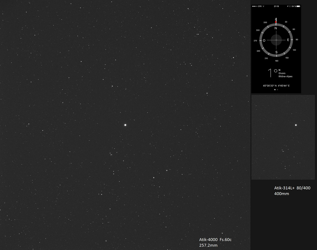

oui en parallèle et régler de manière a être centré Champ pour FS.60c (imagerie)  Orion-80/400 (Guidage)   Le Setup me permet d'avoir quasiment le même champ pour l'imagerie et l'autoguidage  Pratique pour éviter une rotation de champ importante
mai le plus drôle c'est que ça marchait avant en 20 et 30 min ??
y aurais t'il un réglage spécifique ? si éventuellement tu aurai des impression éxcran de tes réglage maxim je suis preneur
merci Florent
amicalement
jerome
