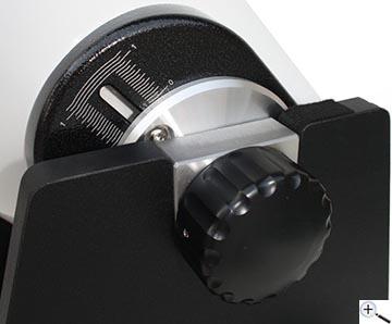

Le "système d'équilibrage" :
- "ancienne version":
- version dite "deluxe" :

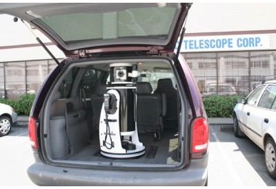

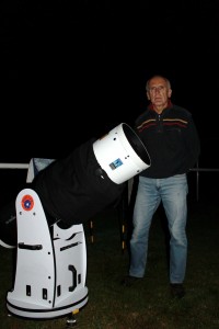

Pour avoir une idée de "l'encombrement" de ces instruments :
* le 250 mm:
* le 300 mm :
"replié" et rangé dans un coffre de voiture :
déplié :
C'est juste que pour rester assez rigide, la construction rétractable doit être très massive. Un tube en tôle fine ou en aluminium n'a pas ce problème, il est naturellement rigide. Du coup, la base peut être aussi plus légère car le télescope ne pèse pas autant.
Il y a aussi une question de qualité des matériaux. Les panneaux en déchets de bois ou carton comprimé sont peu résistants. Pour être assez solides ils doivent être épais et donc très lourds. Un panneau de meilleure qualité peut être plus léger pour la même solidité.
Pour la voiture, vas voir ce post sur AS (page 2): http://www.astrosurf.com/ubb/Forum2/HTML/019204.html
Petit extrait:
"j'ai vu Dav68 entrer tout droit son XT12 dans une Toyota Yaris car le siège du passager AV se couche vers l'AV complètement. Du coup le tube entre sur le côté droit de la voiture. Cela hypothèque la place du passager AV bien sûr..."
Attention: même si le télescope rentre dans la voiture, ce n'est pas le cas des cartons d'emballage! On ne compte plus le nombre d'astram qui se ont dû ouvrir les caisses de leur nouveau télescope sur le parking d'Optique Unterlinden parce que les emballages n'entraient pas dans leur voiture... :rolleyes:

Tiens, comment on reconnais les GSO "deluxe" des GSO "de pas luxe" en 1 coup d'oeil ?
Le méchant ressort sur le côté du 'classic', la couleur blanche du tube pour le 'Deluxe', le microfocuseur sur le 'Deluxe', la molette de frein sur le 'Deluxe', support de secondaire monolithique en métal, oculaires de meilleure qualité (30mm ERFLE en 2' + SP 9mm). Le 'classic' n'est livré qu'avec un SP 25mm.
Les deux ont cependant un mouvement d'azimut sur roulements, le ventilateur et l'aluminure à 94% (modèles fabriqués apd 2014).
