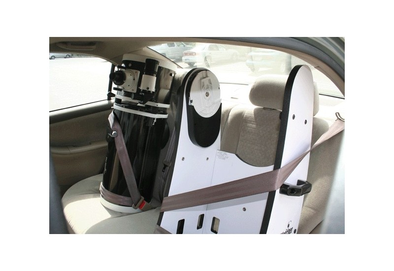

Bon j’ai fait des mesures et... je vois difficilement comment je peut rentrer le tube du 300 dans la voiture. Donc on elimine ....
L'instrument peut se transporter en 2 parties (tube et base). Un exemple :
La Yaris possède bien une banquette arrière coulissante et rabattable en 2 parties et le siège avant passager "rabattable" ?
Refais des mesures en tenant compte de ces caractéristiques, et si la place est insuffisante, il sera alors seulement temps de songer au 250 mm.

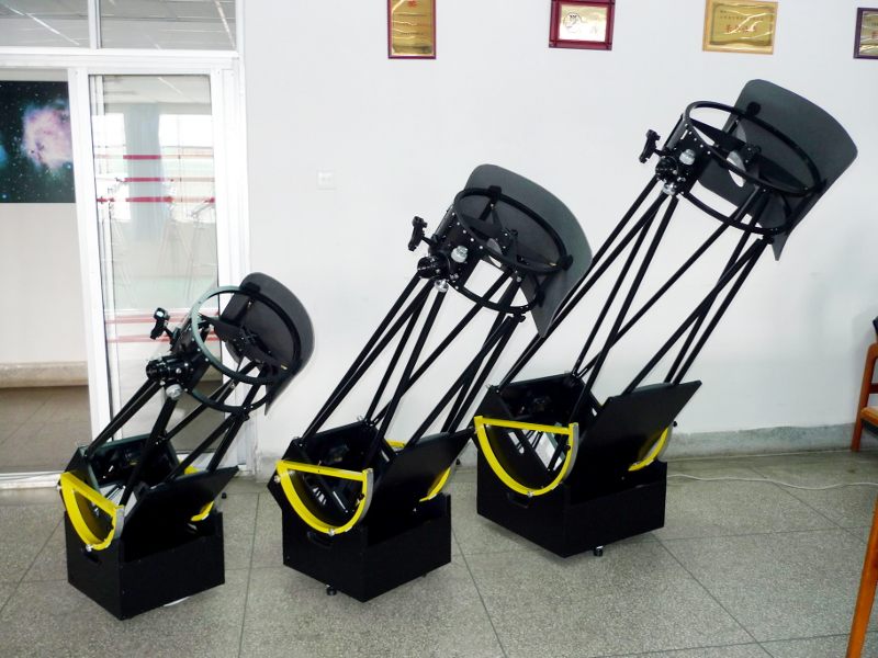

Une autre solution pas encore mentionnée, l'ES 305mm pour 999€. Moins cher que le FlexTube, avec des miroirs GSO et une structure ultralégère et compacte: http://www.explorescientific.fr/fr/Optiques-telescopiques/Explore-Scientific-Ultra-Light-Dobsonian-305mm.html
Là, pas de souci de transport. ;)
C'est celui du milieu, entre le 250 et le 400:
