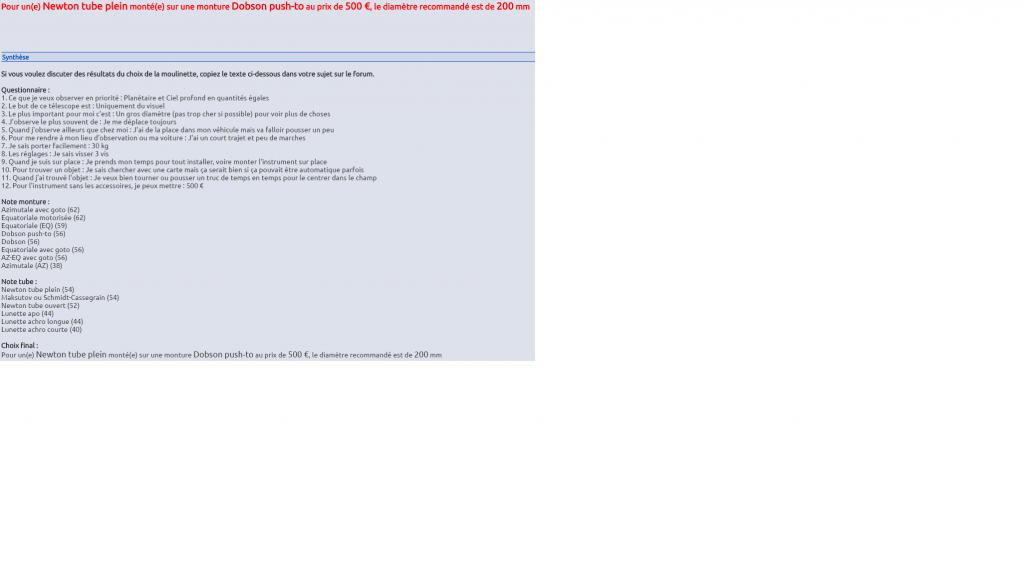

voila les résultats du questionnaire : test.thumb.jpg.41ff225a8c8e34cf41fd7b108e085635.jpg
Pour ce qui est de l'observation ce sera essentiellement sur un toit d'immeuble et en campagne
pour l'encombrement et le poids ce n'est pas trop un problème

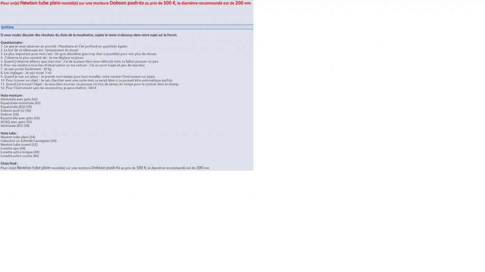

voila les résultats du questionnaire : [ATTACH]30762[/ATTACH]
Le dobson est bien dans le sens qu'il te donne accès à du diamètre très sympa à prix contenu. Sauf si t'avais un problème d'encombrement mais ne semble pas le cas à ce que tu dis. Sauf si t'avais d'autres critères comme la photo, l'observation fréquente avec des enfants ou le dessin (une motorisation c'est vachement utile dans ses cas), ... Pèses bien l'importance de l'aide au pointage car cet ajout d'électronique va forcément manger une part du budget au détriment de l'optique. Si t'as besoin pas de soucis, si t'as pas besoin autant ne pas payer pour et si tu ne sais pas faut essayer du matos sur le terrain pour te faire ta propre idée. Là tu files direct en sortie astro (voir forum rubrique rencontre astro, ou bien voir les clubs) avant toute décision. Modifié par popov
