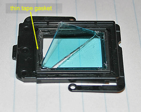

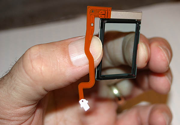

Triff, un 1000D d'occase, ça ne coûte même pas 100 EUR. Tu peux donc en acheter un et faire toi même un défiltrage partiel. Le défiltrage partiel consiste à ne retirer que le deuxième filtre (celui qui est bleuté). On conserve le premier, qui sert aussi à retirer les poussières :
Et on retire le second, bleuté :
Le premier filtre conservé laisse passer les IR jusqu'à 670 nm environ, ce qui laisse passer les Ha. Le second coupe les IR au delà de 650 nm et coupe les Ha, c'est pourquoi on le retire. Le filtre bleuté étant très fin, on conserve donc l'autofocus. Il n'y a qu'avec les objectifs très grands angles (genre 16 mm ou moins) que la MAP est difficile voire impossible à l'infini, mais au delà de 20 mm, pas de soucis en général. Pas vraiment besoin de modifier les réglages de l'APN.
On peut faire une modif Baader. Elle consiste à conserver le premier filtre et à remplacer le second avec le filtre Baader. Tous les objectifs fonctionneront et les Ha passeront.

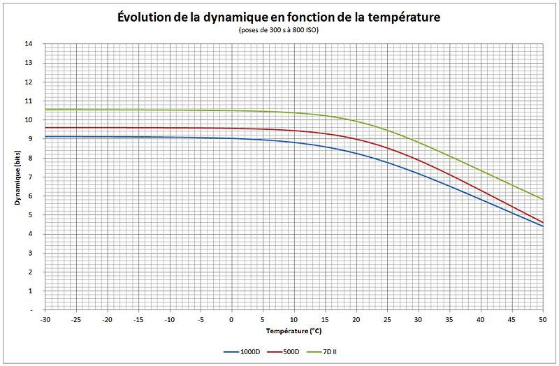

Le signal thermique (c'est un signal, pas un bruit), est proportionnel au temps de pose et suit une loi exponentielle (~2^(dT°/6)) avec la température.
J'ai mesuré la dynamique disponible en fonction de la température sur mon 1000D et mon 500D pour arriver à cette courbe (pour des poses de 5 min). Les mesures du 7D mk II sont de R. Clarck :
Plus la dynamique est importante, mieux c'est. On se rend compte qu'on ne gagne plus grand chose quand la température du capteur est inférieure à 5-10°C (10-15 pour le 7DII). Par contre la dynamique dégringole quand la température dépasse 10°C (20°C pour le 7DII).
Bref, inutile de refroidir en dessous de +5°C. C'est pourquoi mon 500D est juste "ventilé". La t° du capteur est ainsi toujours égale à celle de la t° ambiante à quelques poils de °C près (je la mesure dans l'exif, François a déplacé la sonde du 500D sur le capteur). Et comme la nuit la t° est souvent inférieure à 12°C, je suis dans la bonne partie de la courbe.
