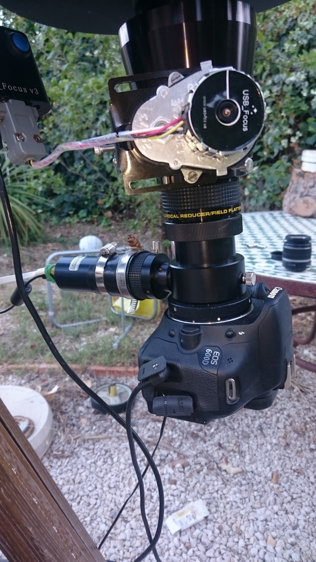

Déjà je vous mets une photo du montage (au cul d'un C9) :
Donc bon, le diviseur optique est le radial guider de celestron, normalement adapté à la distance du reducteur (je suppose, à moins que y'ait une différence entre le celestron et le meade, mais j'ai toujours compris qu'ils sortaient de la même usine...)

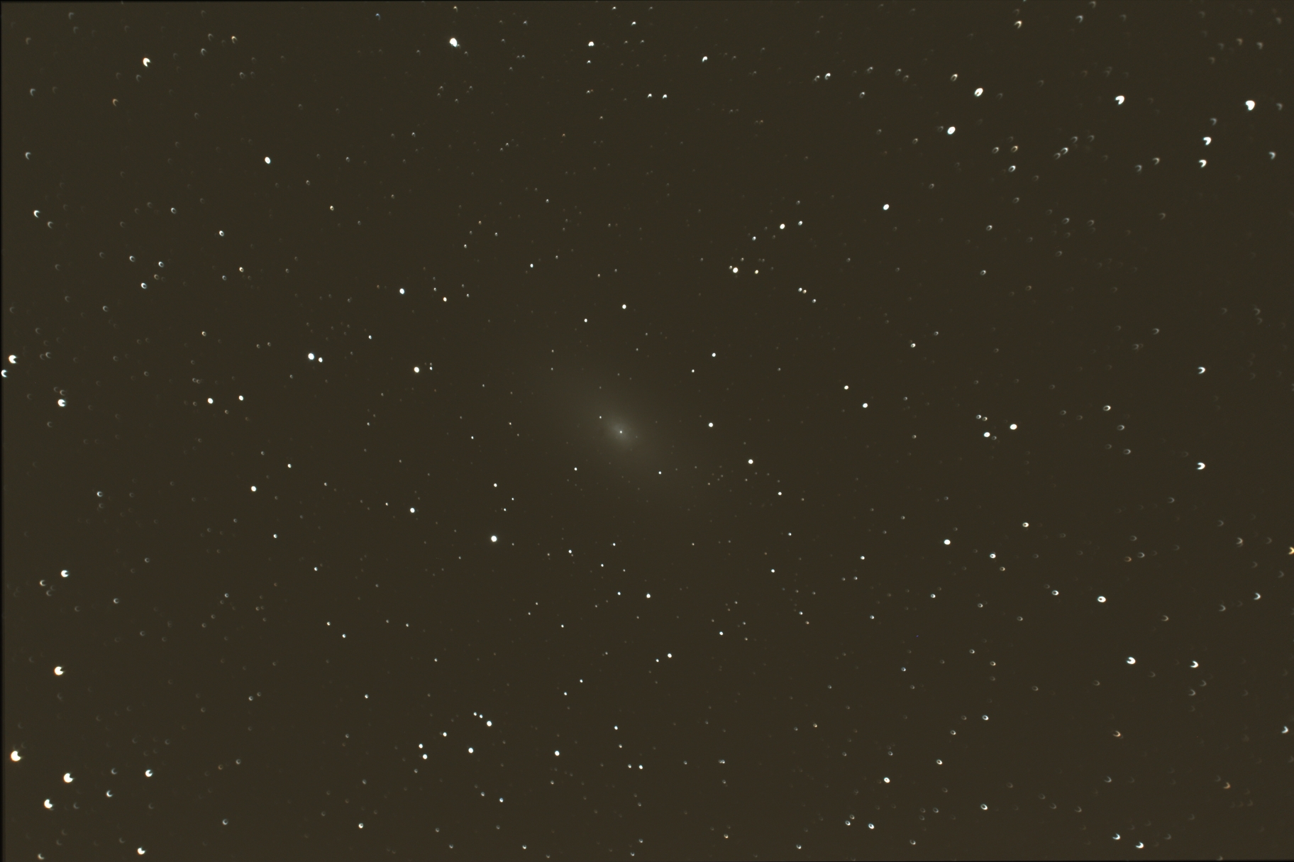

Le cliché qui pose problème (sortie d'IRIS après flats et tout le toutim, regardez juste la gueule des étoiles) :
Bon, j'ai un champ exploitable qui est... Ben nul en fait, je peux rien faire d'une photo pareille, sauf à gommer les défauts des étoiles mais c'est une technique longue et sale, j'aurais pris la même à F/10, j'aurais pu utiliser 80% du champ sans soucis.
Q1 : J'ai foiré un truc ou bien c'est bel et bien ce réducteur qui est en carton ?
Q2 : Si aucun des deux : Si je me prends un celestron, j'aurai le même pépin ?

Ps : Je sais que la collim est approximative, mais bon, j'ai jamais vu une collimation légèrement décalée bousiller les étoiles sur l'ensemble du champ, sauf à décaler les miroirs de 45°.

il y a une différence entre les 2 marques : le Celestron est fait pour une distance de 105mm à x0.63 alors que le meade, c'est plutôt 85mm.
Or le diviseur optique est fait pour le celestron, donc 105mm.
De plus il y a un autre problème avec ton montage : le réducteur est monté loin de la sortie du C9, derrière un porte oculaire motorisé il me semble.
Donc au lieu de travailler à F10 à l'entrée du réducteur, c'est plutôt F12 à cause de ce tirrage supplémentaire.
Même avec le celestron tu aurait le même genre de soucis, en un peu moins pire...
Je te conseillerais plutôt le Starizona chez TS. Il coute un bras, mais est vraiment beaucoup mieux pour un grand capteur.
Par contre il travaille à 90mm de distance pile et demande une optique bien allignée.

edit : de plus le C9.25 a une formule particulière par rapport aux autres SCT : le primaire est à F 2.3 au lieu de 2 sur les autres. Il y a un peu moins de coma et courbure de champ à corriger et donc il faudrait plutôt raccourcir la distance correcteur-capteur que de l'allonger...

Le réducteur est donné pour une distance (optimale 0,63x) de 85mm entre la butée arrière du réducteur et le plan du capteur (si je ne me trompe).
Déjà regarder ça.
Mais avant tout, si tu as un Edge, ce n'est pas la peine: ce réducteur est en même temps un correcteur et ne fonctionne que sur des SC classiques.
Sinon tu as une sur-correction avec des étoiles toutes moches.

Le mieux serait de visser le réducteur directement à la sortie du C9, d'enlever le crayford et de mettre le montage à DO dessus? tu peux déjà essayer avec ce que tu as.
Ensuite il faut réduire la distance au capteur.
Pour éviter de tout changer, tu pourrais commencer par changer uniquement la bague T2 EOS classique par une bague ultra courte TS 1mm au lieu de 11mm. ça gagne déjà 10mm. ça sera moins pire...
Mais bon, reste encore 10mm à gagner.
Il faut que tu aies 85mm entre la face arrière du réducteur et le capteur. Voir probablement un peu moins pour le C9,25.
Ces réducteurs sont fait pour être vissés directement sur le baffle arrière des SCT.

- Reducteur à visser directement sur le barillet. Il est optimisé de cette façon.
- respecter le backfocus, sinon tu perds rapidement de la planéité.
Suggestion : virer le crayford, c'est vraiment une source d'emmerd... avec un red en CP. J'avais acheté un crayford pour mon C9 mais il n'a pas fait long feu comme l'on dit.
A noter que même en respectant bien le backfocus, tu n'obtiendras pas un champ bien corrigé à 100%... perso avec le réducteur celestron j'arrive à un champ exploitable d'environ 60% sur le format aps-c. Bon, je suis peut être mauvais... :)

ça allonge le tirrage, du coup le primaire n'est plus à la position idéale pour compensser, et en conséquence la focale est allongée aussi. Donc en gros, tu perds en partie ce que tu essaye de gagner avec le réducteur.
C'est pour ça qu'il vaut mieux fixer le réducteur directement sur le baffle arrièr. Tu aura moins de vignettage aussi;
Ensuite le montage est plus rigide. Ceci dit avec un APN, un crayford feather touch 2" est plus que largement suffisant.
