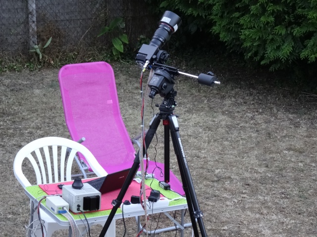

Setup:
- Imageur: Canon 200 2.8 L USM II ouvert à F/3.5
- Monture: Skywatcher Star Adventurer avec trépied Manfrotto MT055XPRO3.
- Caméra d'acquisition: CCD Platinum XL équipée du KAF-1603ME class1.
- Pas d'autoguidage.

Voici le setup:

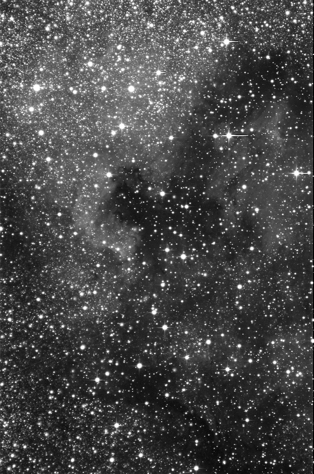

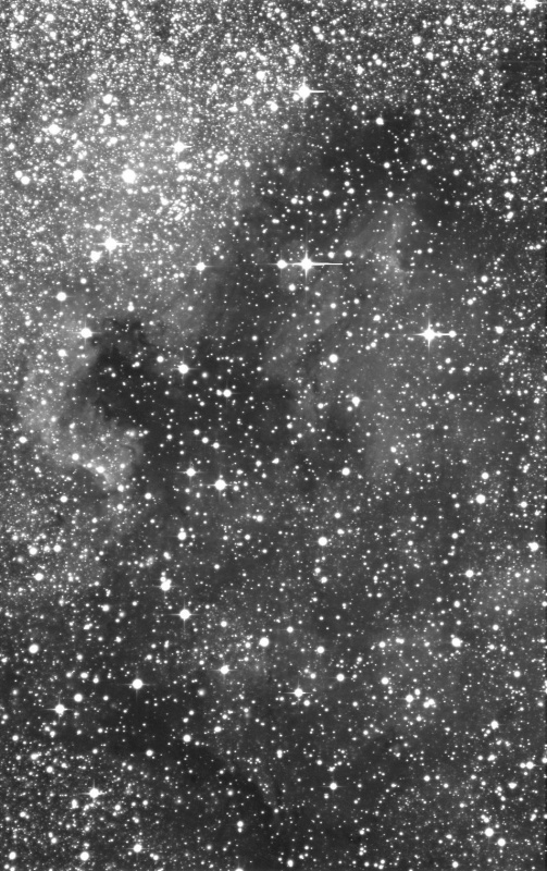

Les images et
les liens vers les full:
http://img4.hostingpics.net/pics/419126imagefinaleddpmaskgauss10maskflougimp.jpg
http://img4.hostingpics.net/pics/492402imagefinaleddpmaskmaskflougimp.jpg
354975imagefinaleddpmaskgauss10maskflougimp.jpg 974782imagefinaleddpmaskmaskflougimp.jpg
Très franchement, je trouve cela décevant.
Avec un objectif aussi lumineux et une ccd j'imagine qu'on doit pouvoir obtenir de biens meilleurs résultats.
Navré si mon commentaire est mal pris...
Hello, l'image a sûrement du potentiel, il y a des améliorations à chercher côté traitement.
Quitte à faire un second cadrage, j'aurais orienté le grand côté du capteur à l'horizontale afin d'avoir une meilleure vue d'ensemble des deux objets.
Après, cet objet passerait nettement mieux avec un filtre Ha, mais avec des poses de 60s ca risque d'être juste...
Jb

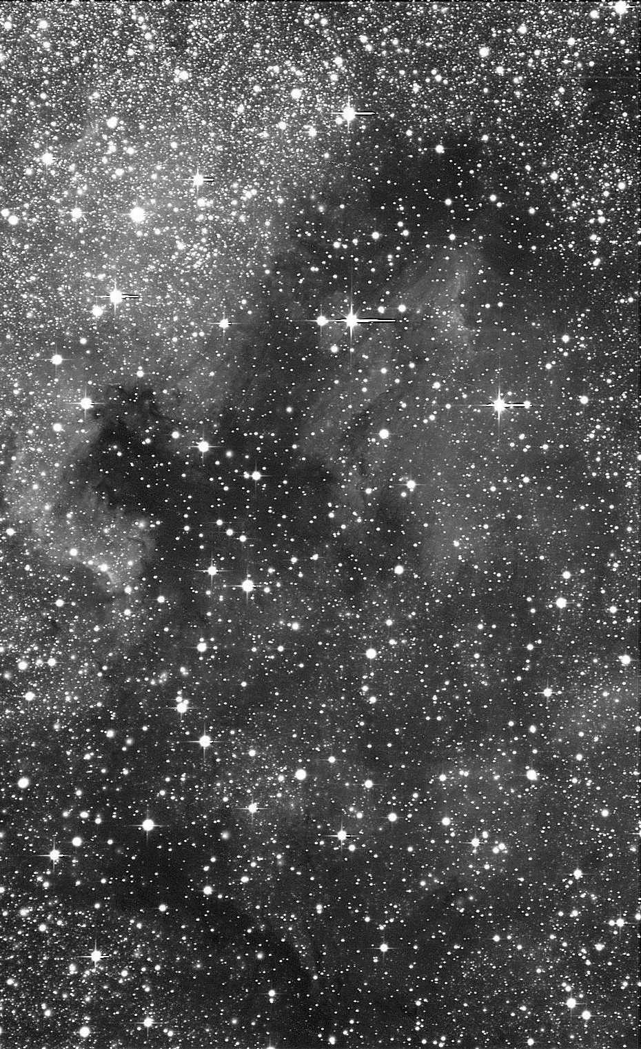

Un petit up pour de nouveaux traitements:
Toujours sous Iris avec Seuil + DDP + Masque flou. Je découvre les subtilités d'Iris afin de réduire les étoiles et faire ressortir les détails. C'est loin d'être parfait mais ça s'améliore un peu.
Les images sont full (retouchées sur les bords):
Patrice
