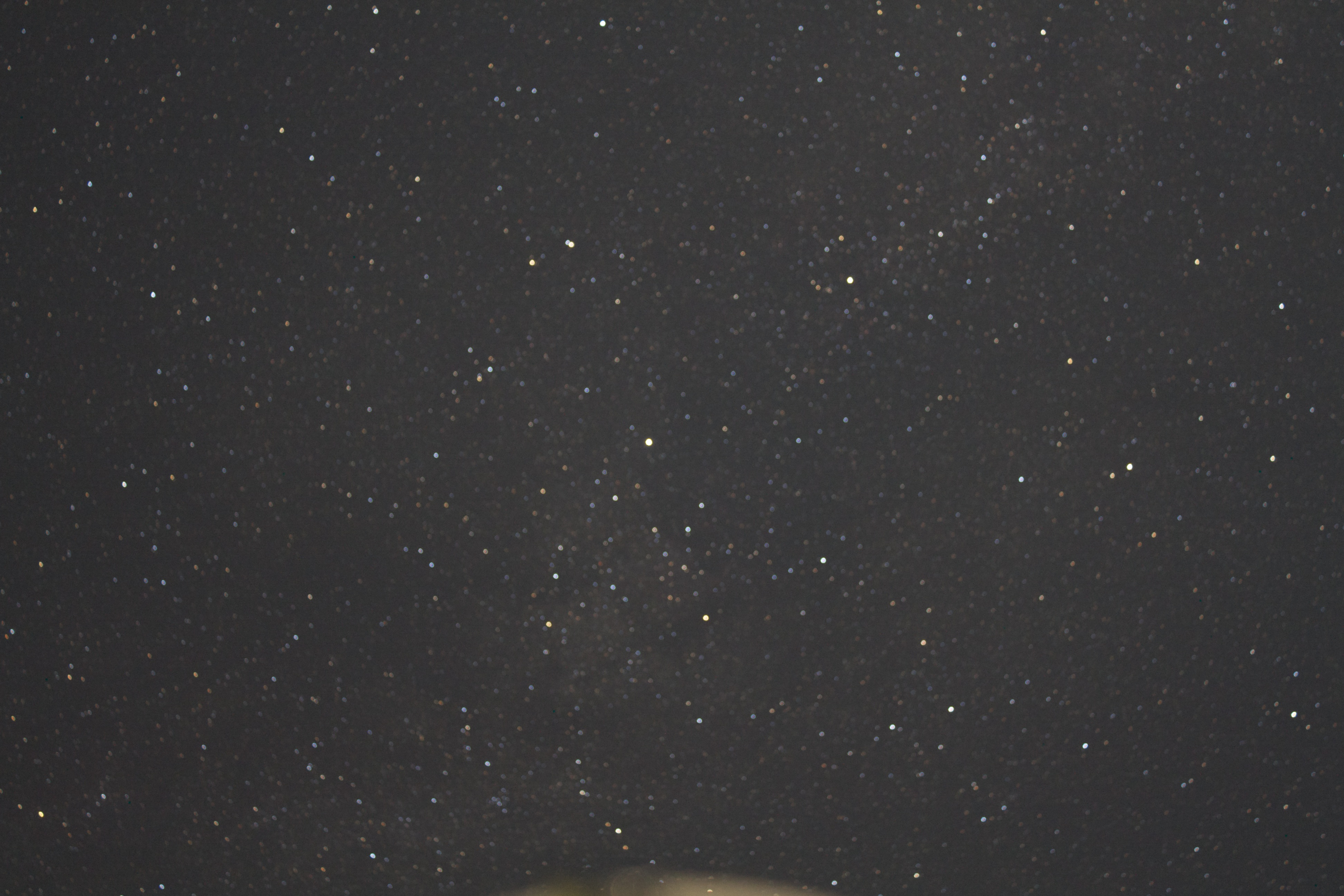

Sur mes images brutes j'ai l'impression de voir des nébulosités.
Mais sur l'image obtenue après traitement impossible de les faire ressortir...
La cible : Voie Lactée, Constellation du Cygne.
Les paramètres : 1 pose de 2 min pour la brute ; 5 poses de 2 min + 1 dark + 1 offset pour le cumul.
Canon 1000 D, objectif zoom 18-55 de base réglé à environ 45 mm, ouverture réglée à 4,5, et ISO 800.
Fonction "réduction du bruit longue pose" activée (pas une super idée...).
Monture CG5 goto mise en station au viseur polaire, appareil en parallèle du télescope.
La brute :

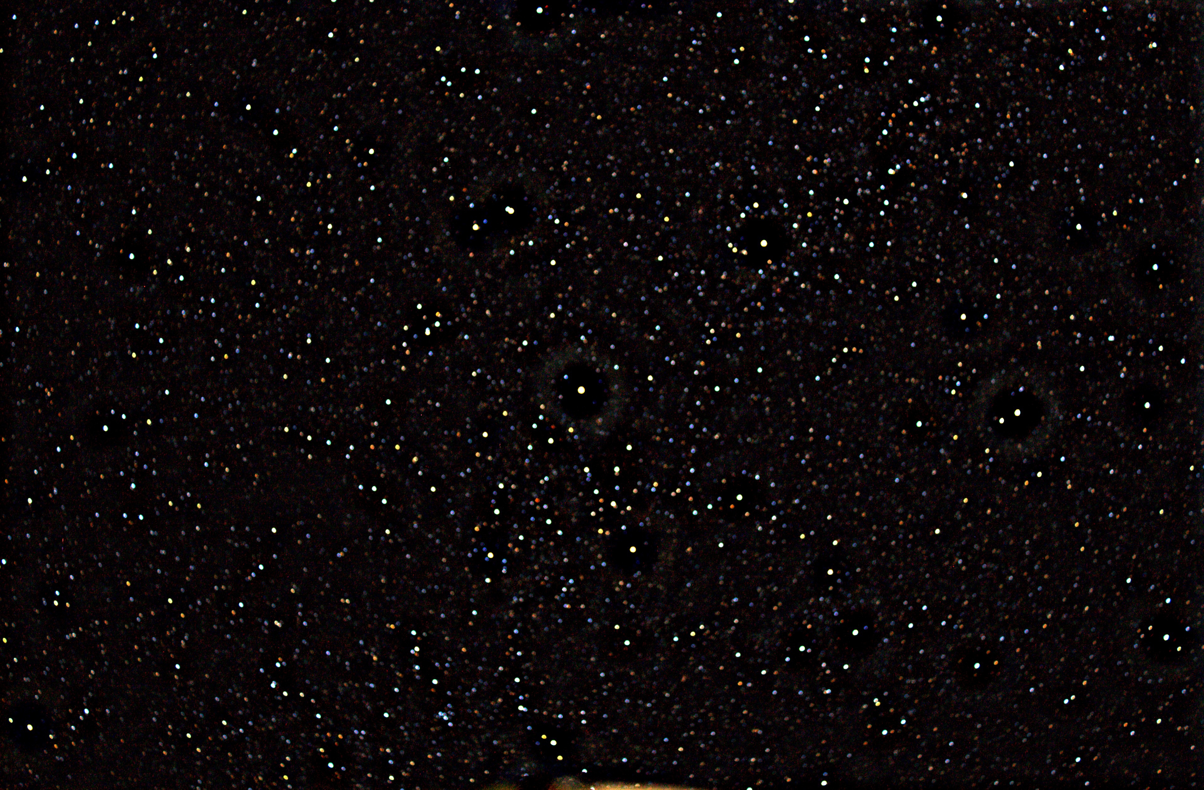

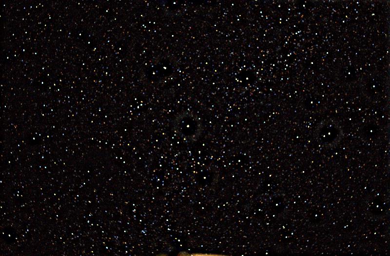

Le résultat après cumul et traitement :
A votre avis, les nébulosités sur la brute, c'est des vraies nébulosités du ciel ou c'est instrumental ?
Si c'est des vrais nébulosités, pourquoi j'arrive pas à les faire apparaitre après cumul et traitement ?
C'est mon traitement qu'est pourri ou c'est quoi ?
(par ailleurs, la map est pas top du tout et le suivi pourrait être un peu meilleur)

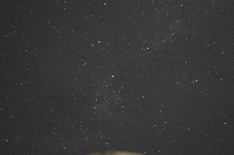

Choisi de gros objets, comme M31 dont voici une photo sans traitement. Une seule pose de 120s à 1600iso f5.6 320mm
Modifié par Invité
Merci !
Pour une brute sans traitement elle est très bien je trouve votre M31 !

Ah je crois que j'ai trouvé !

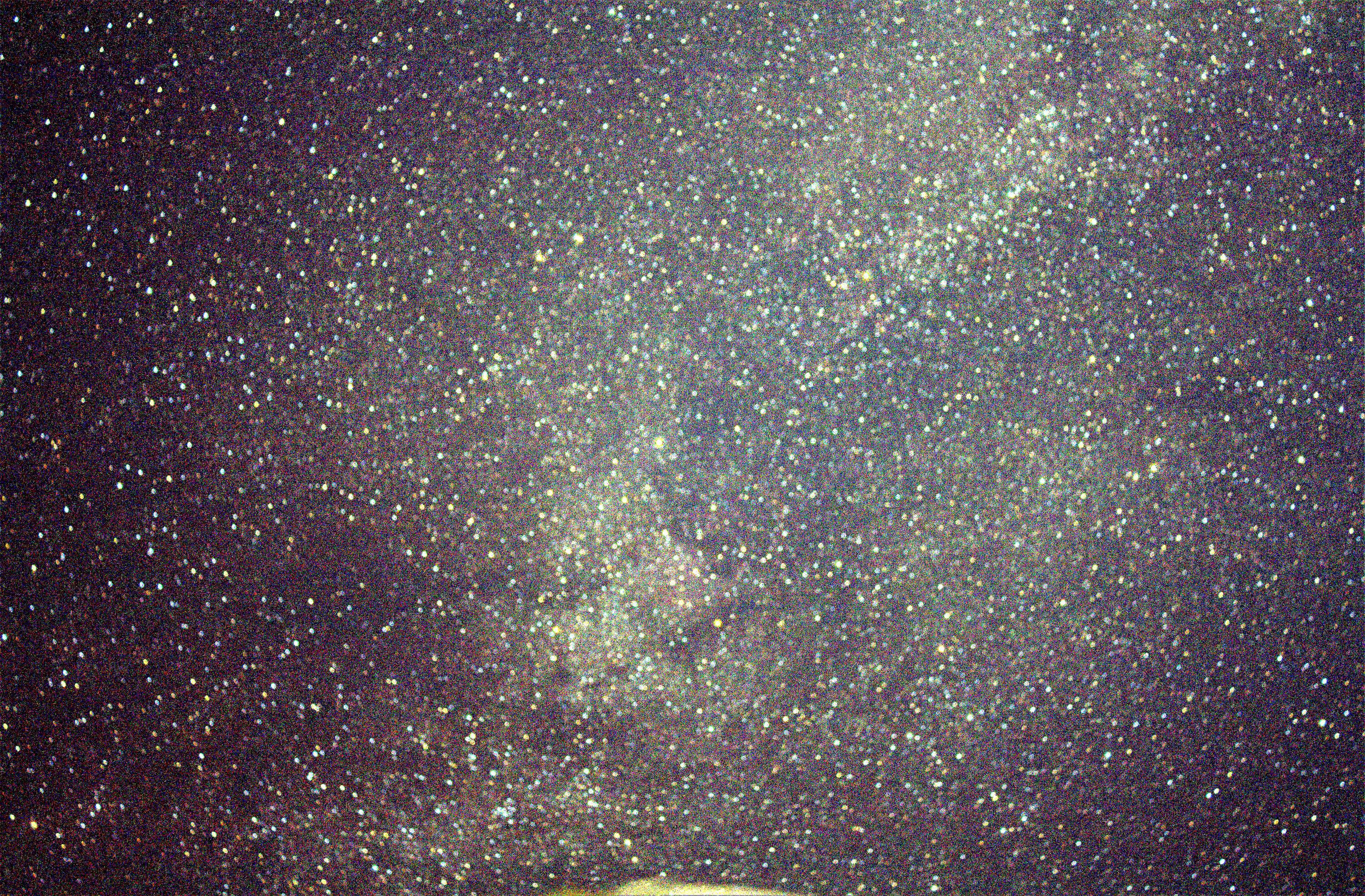

Les nébulosités sur la brute sont bien des nébulosités du ciel (essentiellement la Voie Lactée, et quelques nébuleuse du Cygne).

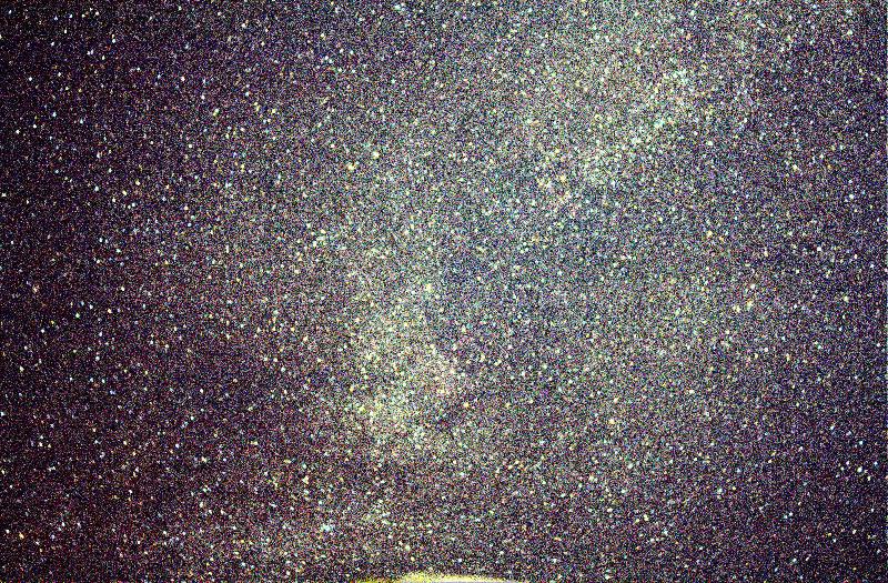

J'ai réussi à les faire ressortir en poussant violemment les paramètres du "masque flou" : rayon = 10 000 (le tutoriel conseillait de partir sur 2,5) , gain = 500 (le tutoriel parlait de quelques unités).
Cette jpeg réduite est vraiment très moche, la TIFF full est quand même moins pire.
Pas grave c'est juste pour illustrer le propos : on voit bien la Voie Lactée et plus seulement les étoiles principales !
