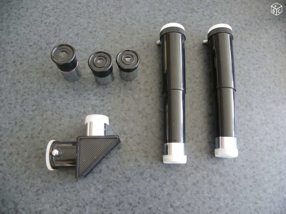

En faisant quelques recherche, j'ai trouvé l'image qui doit correspondre à ce qu'il manque.
http://www.noelshack.com/2016-32-1471192687-oculairetelescope.jpg (Je le mets en pj)
Mais impossible de trouver les pièces à l'achat. N'y connaissant pas grand chose, il est vrai que je ne sais pas trop quoi chercher.
Je vous demande donc votre aide pour voir si vous savez où on peut trouver des pièces pas chère (elle l'a payé 15 euros) ou si on peut la fabriquer (3D ou autre).

Bonsoir ,
Si on se fie à ta photo , il y a 3 oculaires au standard 24,5, plus vraiment d'actualité .
2 lentilles de barlow dont tu peux aisément te passer !
Et 1 renvoi coudé ( c'est ce qui te manque ? ) aussi en 24,5 , indispensable .
La seule possibilité d'en trouver un, c'est sur le marché de l'occasion .
Bonne chance ( quelqu'un d'ici en a peut-être un qui traîne dans un tiroir ? :) ).

Ce sont les oculaires qui te manquent ? :?:
Pareil , s'ils sont bien en 24,5 , uniquement d'occasion et compter sur quelqu'un qui en aurait peut-être encore oubliés quelque part ! :)

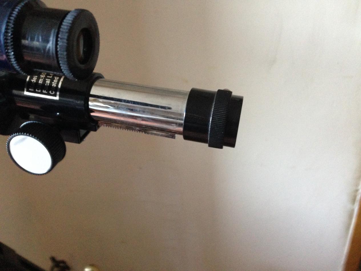

Le plus simple serait de mesurer le diamètre intérieur de sortie de cette lunette? Est ce du 24,5 mm ou du 31,75 mm?

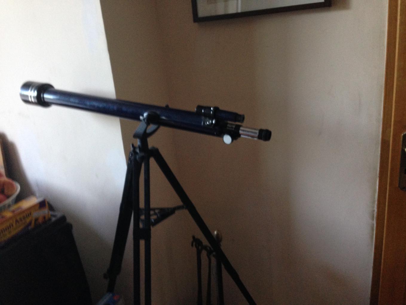

Voici deux photos de la lunette qu'on a en pièce jointe
Si j'ai bien compris il me manque la partie coudé et l'oculaire.

Il faut, comme on te l'a dit, que tu mesures le diamètre intérieur du tube dans lequel l'oculaire doit être placé. Il y a un ancien standard, 24.5 mm pour lequel il est assez difficile de trouver des oculaires, et le standard actuel, 31.25 mm dans lequel sont fabriqués les oculaires actuels (s'ils ne sont pas en 2").
Ca ressemble à du 24,5 mm. Tu pourras trouver des oculaires en 24,5 mm sur Ali mais ce sera du bas de gamme. Ou le marché de l'occasion...

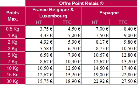

Regardes voir via MondialRelay.
C'est pas au domicile, c'est de relais à relais mais avec suivi et une assurance de base.
