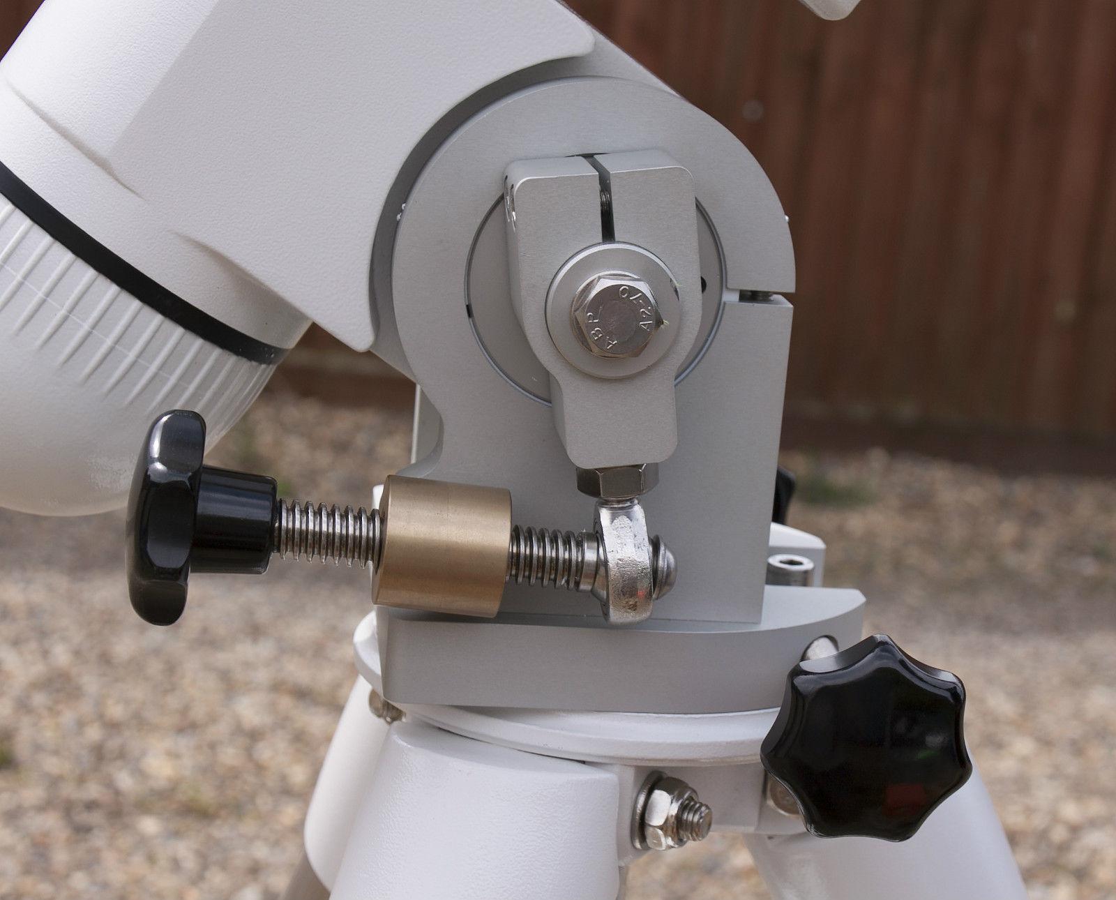

La NEQ6 sans hésiter. En astrophoto, il faut priviligier la monture, c'est primordial.
En neuf, j'attendrais la nouvelle version pour à peine plus cher qui apporte quelques améliorations interessantes.
Elle a plusieurs améliorations par rapport à l'EQ6
- Entrainement par couroie
- PEC permanente grace aux encodeurs comme sur AZ-EQ6
- vis de mise en station ALT améliorée (principal défaut de l'EQ6)
