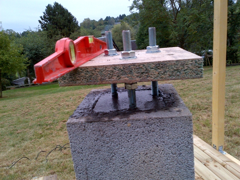

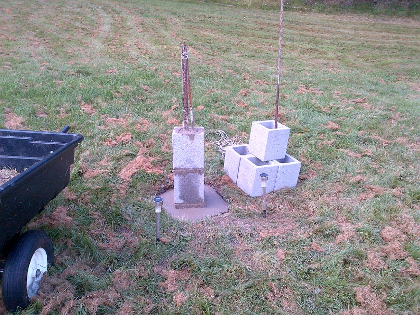

Bonjour, moi j ai utilise des parping creux pour faciter l operation.
D abord le socle, en laissant depasser les fers. puis montage des parping en coulant au fur et a mesure le beton.
Pour le dernier j ai mis les tiges filetées du socle
crt
erwan
