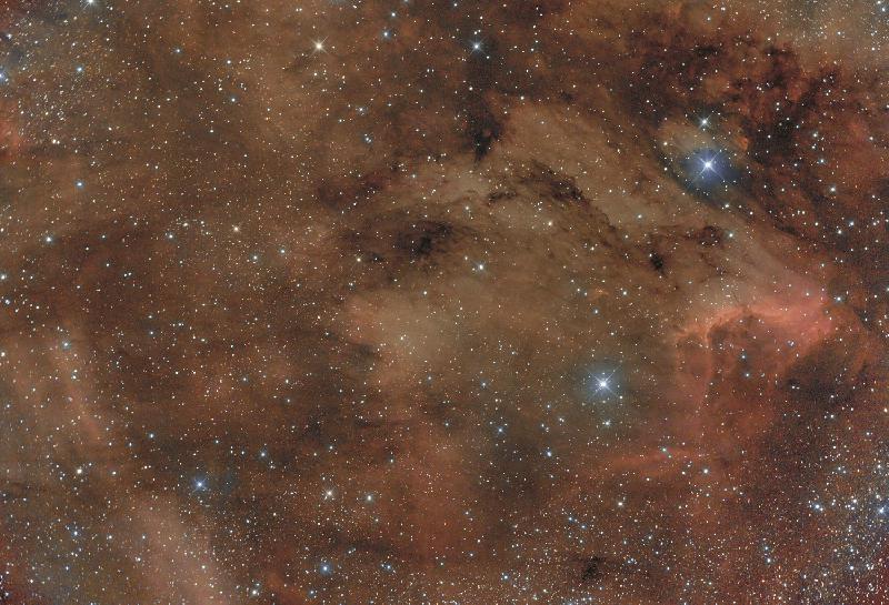

Salut à tous,
Des jours que je me bats pour faire cette mosaïque. La faute à la technique car faire de brutes avec un full frame et un filtre de 36mm ça créé du vignetage et pour assembler une mosa, ce vignetage même en partie corrigé est très chiant... C'est sans parler de la coma mal corrigé avec un ff + f/d3,5...
Il faut que j'investisse dans un CLS CCD 2"...
Filtre astronomik CLS CCD en 36mm a vendre! Pas cher!
Il y a aussi une différence de qualité sur les brutes mais finalement c'est plutôt pas mal effacé. (les brutes sur 7000 avait de bien meilleurs score.
C'est fait avec le résultat d'environ 2x300x30s, un panneau NGC 7000 et un autre IC 5070
Je vais ai présenté ici les panneaux un par un.
Newton 200/700 sur monture maison
A7S + CLS CCD
Depuis Nantes
Traitement DSS + PS2

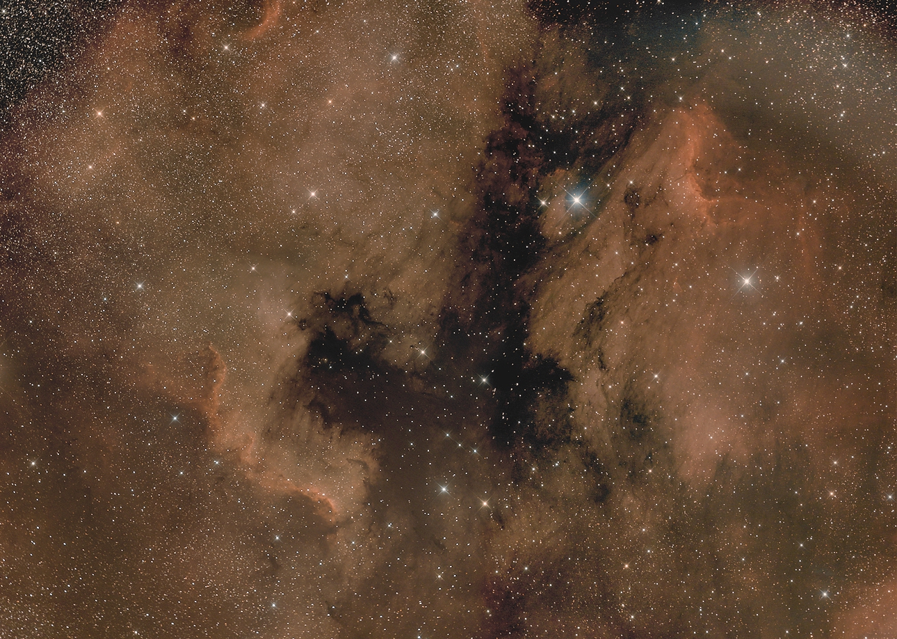

Et la mosa donc: (clic droit + afficher image pour la voir en 1290 pixs)
A la demande générale, une version plus rouge, moins bistre.
Encore plus rouge!
Vous n'en n'avez pas assez? Voici la version de Frankym06:
Bon, je crois que je vais en rester là pour cette année...
A l'année prochaine petit pélican d'Amérique.

A part les couleurs que je trouve un peu fades, le reste est vraiment superbe.
Quelle finesse dans les détails !!
Merci aux derniers passants.
En effet, elle me plait bien celle là. C'est de loin mon meilleur résultat sur la zone.
Et ce depuis Nantes... Je ne pensais pas que c'était possible d'avoir ce signal depuis une zone très polluée.

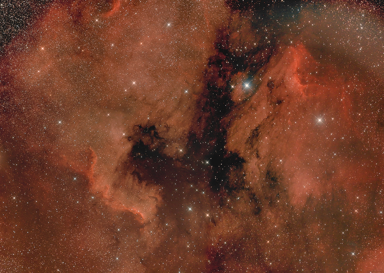

C'est une très belle image mais je trouve dommage d'en rester là pour le traitement car elle en a sous le pied et les couleurs restent encore à être améliorées. Je me suis permis de la reprendre :
Si elle ne te plait pas, je l'enlève ;)

Oui, elle en a encore sous le pied mais au bout d'un moment on en arrive a avoir du signal partout...
Du coup, on a beaucoup moins de contraste entre zones plus sombres et zones de signal franc.
J'ai donc volontairement gardé cette zone sombre au centre qui disparait quand on tire sur les niveaux.
Par exemple: (je trouve que d'avoir du signal partout rend l'image plus plate)
Pour ce qui est des couleurs, en effet ta version est bien plus punchy!

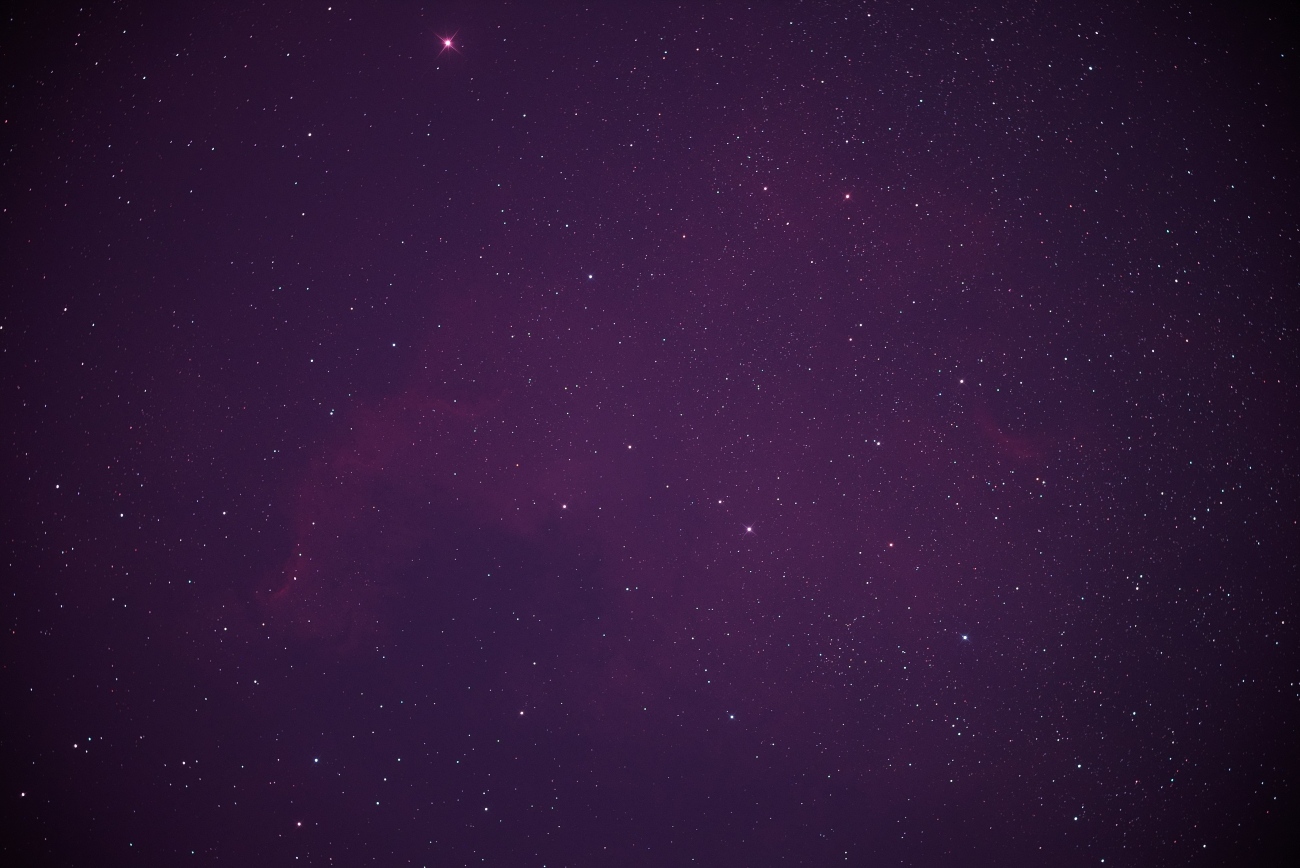

Voici une brute de ngc7000 ou on voit bien mes deux plus gros facteurs limitants:
Le fdc qui monte vite a cause de la pollution et le vignettage provoqué par le filtre de 36mm trop petit...
Sans filtre il faut descendre sous les 10s de pose pour ne pas trop faire monter le fdc. (Nantes est en zone blanche sur les cartes avex...)

Ca filtre bien ce CLS, je m'attendais à un FDC plus haut.
Tu travailles à quel Iso? 3200?

Superbe Mosa Benjamin, pour la couleur; un mix des deux ??
Manu
Oui moi aussi je vote pour une version couleur intermédiaire. Très belle mosaïque, et en plus dans un lieu pas facile! :)
JP
Superbe, ça valait vraiment le coup de se battre. L'image est fine et bien traité mais au niveau des couleur, je préfère la version proposé par FranckiM06. C'est juste un avis personnel.
