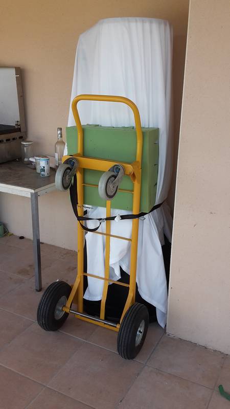

Donc 300mm tube plein, pour la simplicité, et pour le transport voir la photo.
Sur la terrasse extérieure, pas ou peu de mise en température.
4 Dalles béton au milieu de la pelouse, carré de 1mX1m.
J'ai a manipuler le diable chargé de 38kg sur 10m, mise en place totale :3mn

@Projectsoft: Oui, c'était ce que je pensais, le trimballer sur quelques mètres avec soit un diable (j'en ai plusieurs dont un électrique), soit fabriquer un chariot avec un berceau à la taille du tube.
un diable électrique? tu peux préciser, une image, une référence?
Pour un éventuel dobson a 90 kg j'aimerai voir.
